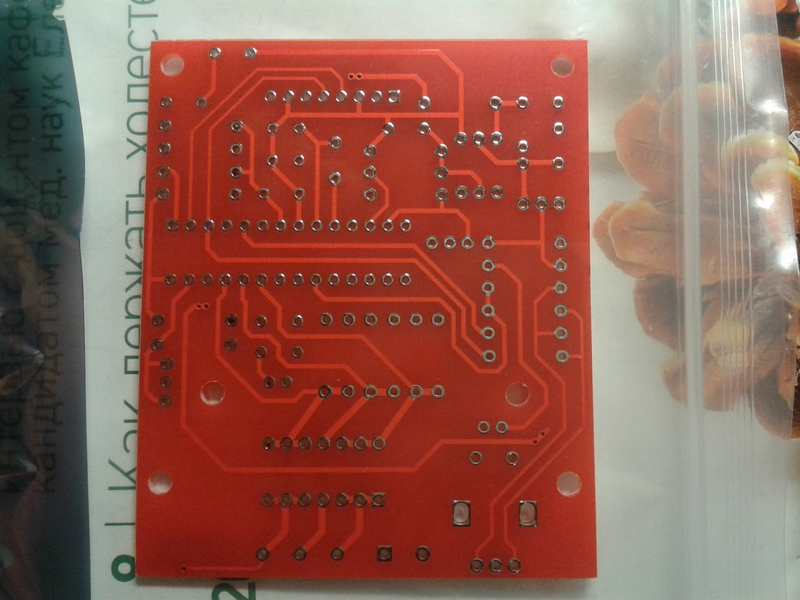

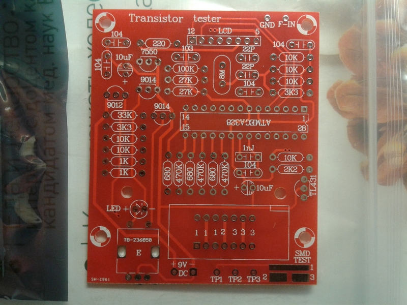

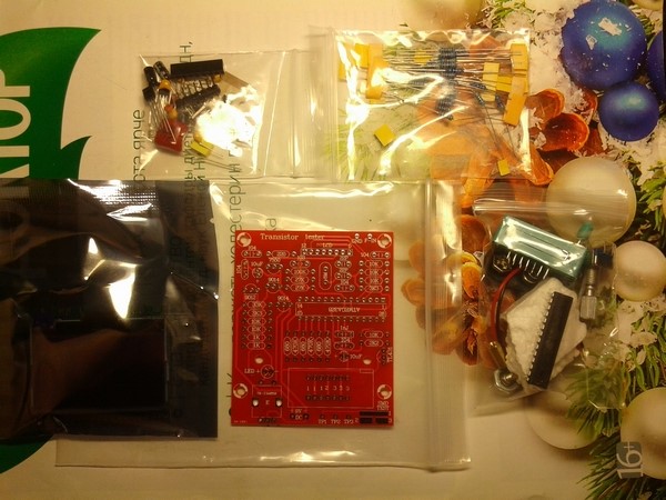

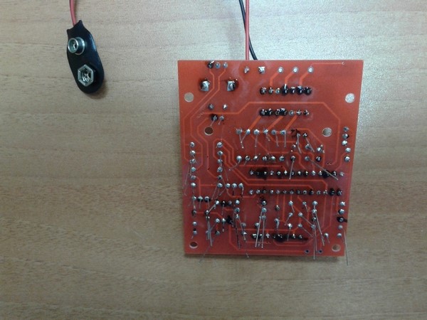

хотел бы поделиться со всеми интересным приобретением на али (прошу прощения, если уже кто-то рассказывал о чем-то подобном). попался на глаза один набор с печаткой
заказал (сейчас у продавца он пока недоступен, но можно найти у других продавцов по названию "M328 transistor tester") прибор. пакет приехал через 10 дней (удивительно, что так быстро, да еще и во время празднования нового года в Китае, но это простое везение).
на странице товара даже была ссылка на небольшой мануал на английской (внятный и понятный)
Размер файла: 3,571 KB

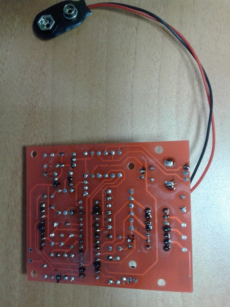

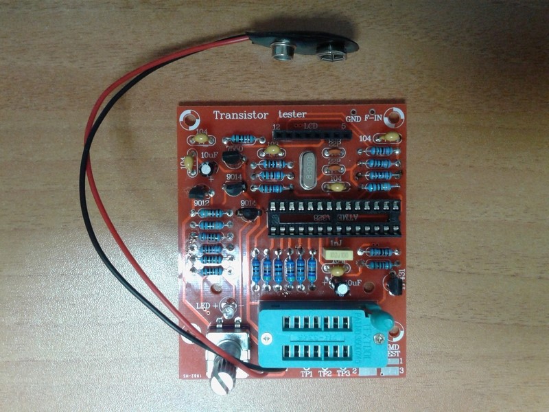

приехал такой набор
печатка (надо отметить, качественная)
на пайку ушло около часа
почти готов

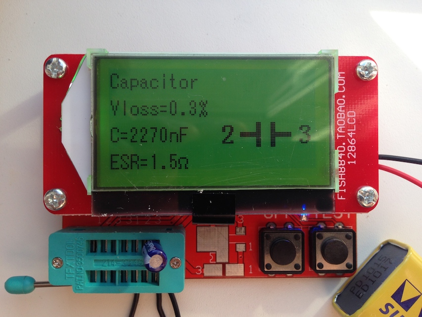

прибор работает от 9 вольт (батарейка типа "крона"). кроме определения параметров радиодеталей прибор (согласно описанию) умеет считать частоту и что-то генерировать (не пробовал пока еще).
первые пробы прибора в работе (что-то сюда картинки не грузятся)
транзистор 2N2222A
i73.fastpic.ru/big/2016/0212/54/4905b596...64da9db3cfdb3a54.jpg
подстроечный резистор
i73.fastpic.ru/big/2016/0212/ba/7c7248c7...9ddd9836c2185bba.jpg
постоянный резистор
i74.fastpic.ru/big/2016/0212/a6/cd55111b...9c02c231c48df1a6.jpg
светодиод
i73.fastpic.ru/big/2016/0212/10/d34958ed...7019870f7ef66d10.jpg
транзистор кт315б
i73.fastpic.ru/big/2016/0212/37/d3c0a0b4...406bd51f9f4eb637.jpg
неполярные конденсаторы
i73.fastpic.ru/big/2016/0212/e5/28c05381...5c42e62026ed01e5.jpg
i73.fastpic.ru/big/2016/0212/29/3beb9c5d...0ad24d8611d18029.jpg
полярный конденсатор
i73.fastpic.ru/big/2016/0212/17/ec0120dc...24023ac3f9335617.jpg
полевик bs170
i73.fastpic.ru/big/2016/0212/f5/f0fcbeee...43e2c00bdf41adf5.jpg
индуктивность
i73.fastpic.ru/big/2016/0212/88/641559fd...5f7dbd15fc307788.jpg

Алексей, что в конечном итоге определяет (показывает) этот прибор?
Попробуйте использовать английские символы в названии файлов.

Проверил почти весь имеющийся небольшой арсенал деталюшек. Параллельно контролировал мультиметром. По результатам теста примерно четвёртая часть сразу отправилась в мусорку. В основном, это выпаянные транзисторы и электролитические конденсаторы.

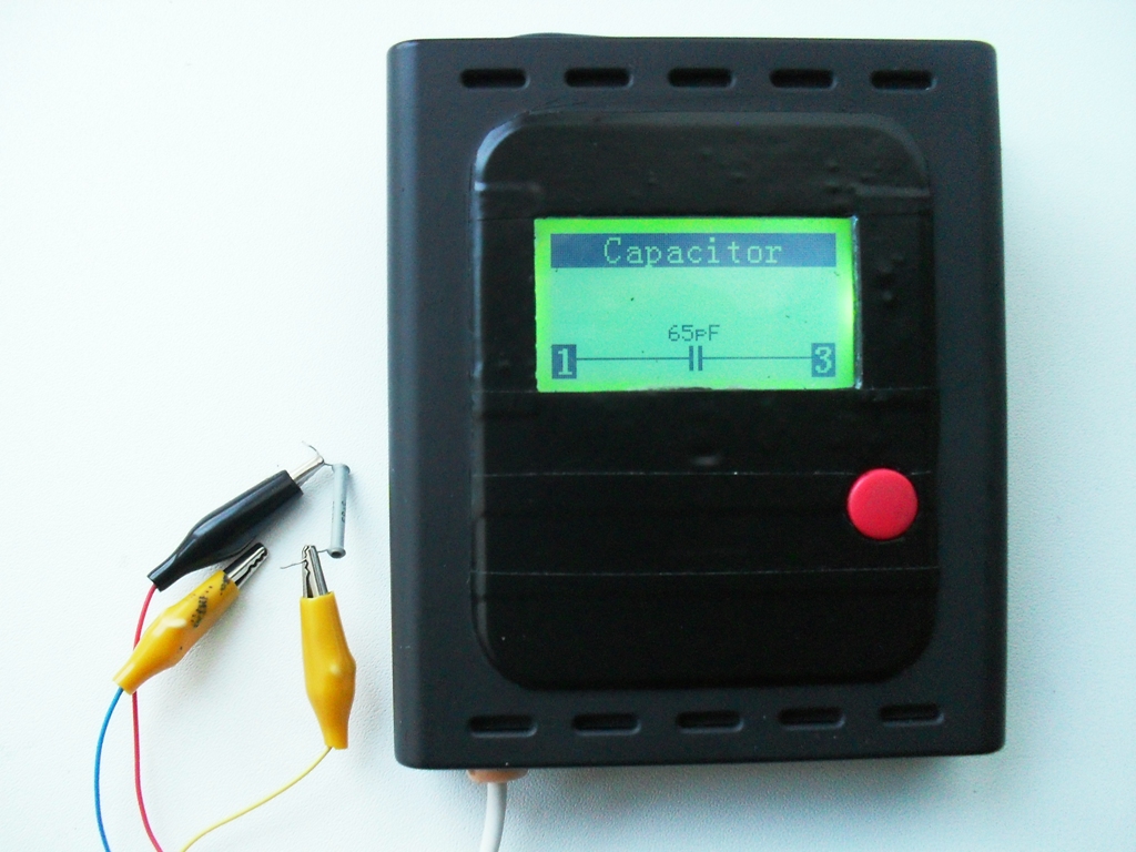

Тоже в корпусок установил прибор, от модема подошел идеально, вывел наружу 3 крокодильчика мне так удобнее

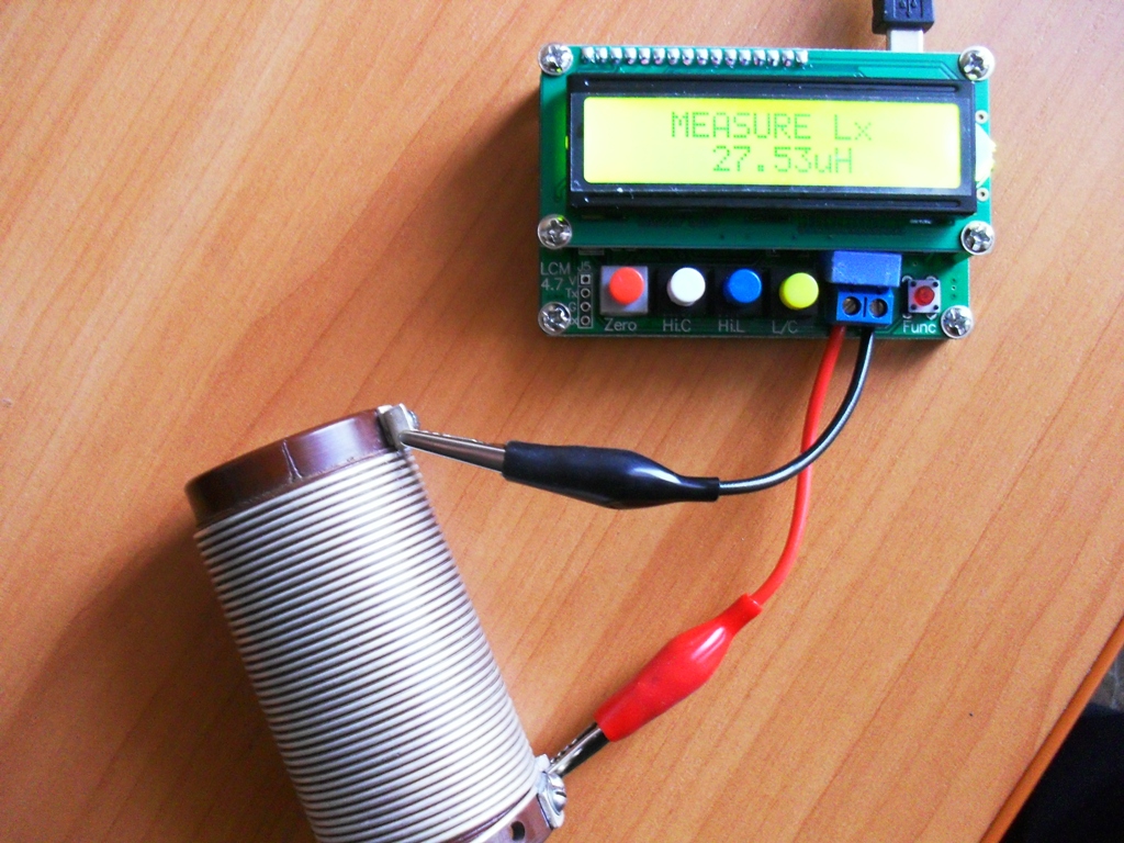

Также для самодельщиков будет полезен вот такой LC метр, меряет от 1 пик емкость и от 0.1 мкгн индуктивность причем показания более точные чем у транзистортестера.
