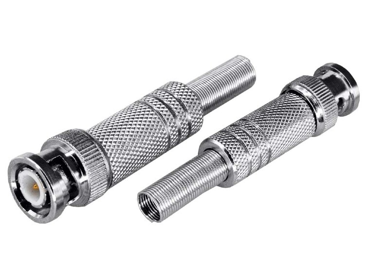

Кто нибудь использовал в своей практике BNC разъемы как на фото?

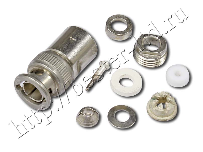

Есть у меня таких несколько штук и сложилось о них отрицательное мнение. Не обеспечивают хорошего ВЧ контакта. Применял на антенном кабеле и соединительном отрезке между КСВ метром и трансивером. Не рекомендую применять именно этот конструктив. Лучше по старинке, где оплетка распаивается в колечке, с сухариками и пр. С ними никогда проблем не испытывал, распайка только чуть сложнее.
Всякий раз, прежде чем распаять очередной BNC "папу"(из загашников) проверяю на соединение с современными "мамами" :), очень много случаев несовместимости. Продолжать не стану ибо обхохочешься :blush: Странно это :blink:

Я давно купил клещи и использую обжимаемые разъёмы. IMHO получается и быстрее и надежнее. Посмотрите внимательнее в загашниках, там среди BNC могут попасться СР-50, это советский аналог. Как известно, советский дюйм ровно 25,41мм, в отличие от оригинала, а то и 25,4. Остаток в оригинальном, то, что справа от единички или четвёрки, позволяет совмещать эти разъёмы только в одну сторону.

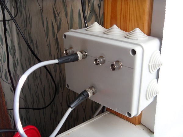

Буквально неделю назад решил сделать коммутатор антенн по типу судового :)
Применил разъемы bnc китайского производства (наверное). Ранее применял разъемы
СР-75. Коммутатор на два отдельных диполя 40 и 20 метров, антенна УКВ 3+5 и
эквивалент антенны 50 Ом. Пока вроде замечаний по работе нет, посмотрим что будет далее.

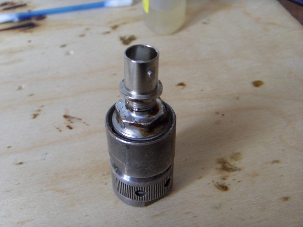

Папа-разъем на пайке. Для того, чтобы не менять разъемы ср-75 в СУ, пришлось сделать вот такие переходы. Вообщем дурная голова, рукам покоя не дает :cheer:
73!

Николай, так-же переделал кучу таких переходников, именно по такой технологии :) Когда в шеке стала появляться импортная аппаратура а кругом все на наших СР-75 :) Сейчас правда ими уже не пользуюсь, все на BNC и PL-259.

Евгений, конечно удобнее громоздких СР. Bnc разъемы 100 Ватт держат уверенно, а уж наши 5-10
тем более. Ранее в коммутаторе применял обычный галетник керамический, НО... что-то меня не устраивало в нем. Скорее всего взаимное влияние близко расположенных проводников.
73!
Николай
