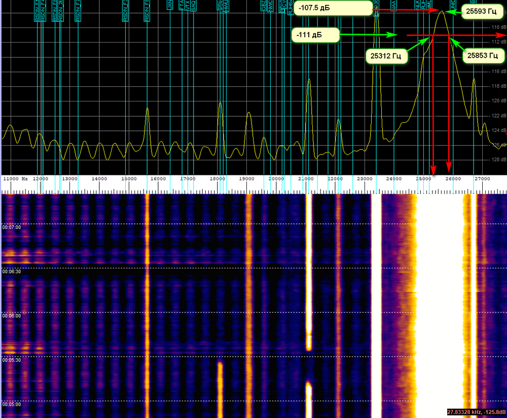

Слепил сегоодня новую антенну, и что-то дернуло "в попугаях" посчитать добротность.На скрине резонанс ее расписан по уровням и частотам. И запутался. :woohoo: А заснуть не дает.
Или все правильно? Рассудите.
Вот что у меня получается:
Fc= 25593 ( частоты в герцах)
Fлев = 25312
Fправ = 25853
Пик = 107,5 дБ
Уровень -3дБ грубо взят -111 дБ.
Полоса по уровню -3дБ 25583-25312= 271 Гц.
Итого добротность: Fc/полосу по уровню -3дБ
Q=25593/271= 94,439

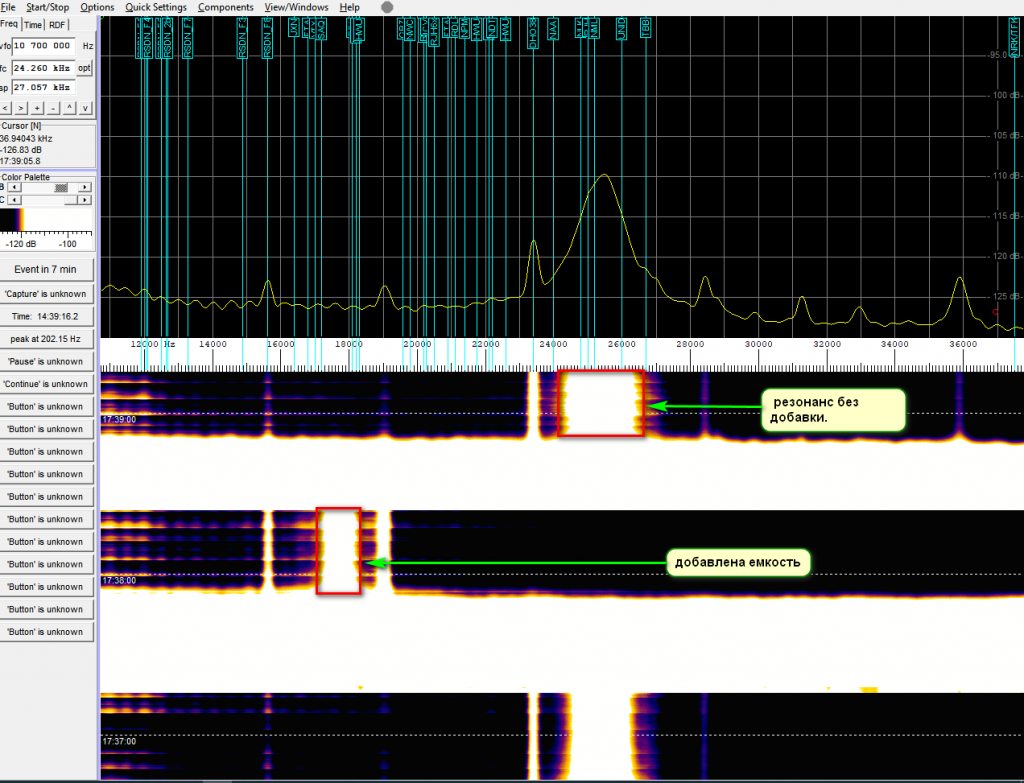

Чтоб не попутать с помехой ( их у меня много) на втором скрине увод резонанса ( с пояснениями).

У Вас полоса пропускания по уровню -3дБ подсчитан не правильно. 25853 - 25312 = 541. Отсюда добротность составит 25593 / 541 = 47,3
"Утро вечера мудренее". ©
На картинке Вы видите АЧХ вашего сигнала, а не АЧХ вашей антенны.
Что за антенна с такой маленькой полосой пропускания?
Объясните методику ваших измерений, после этого можно будет судит, что Вы измерили, АЧХ антенны или сигнала.

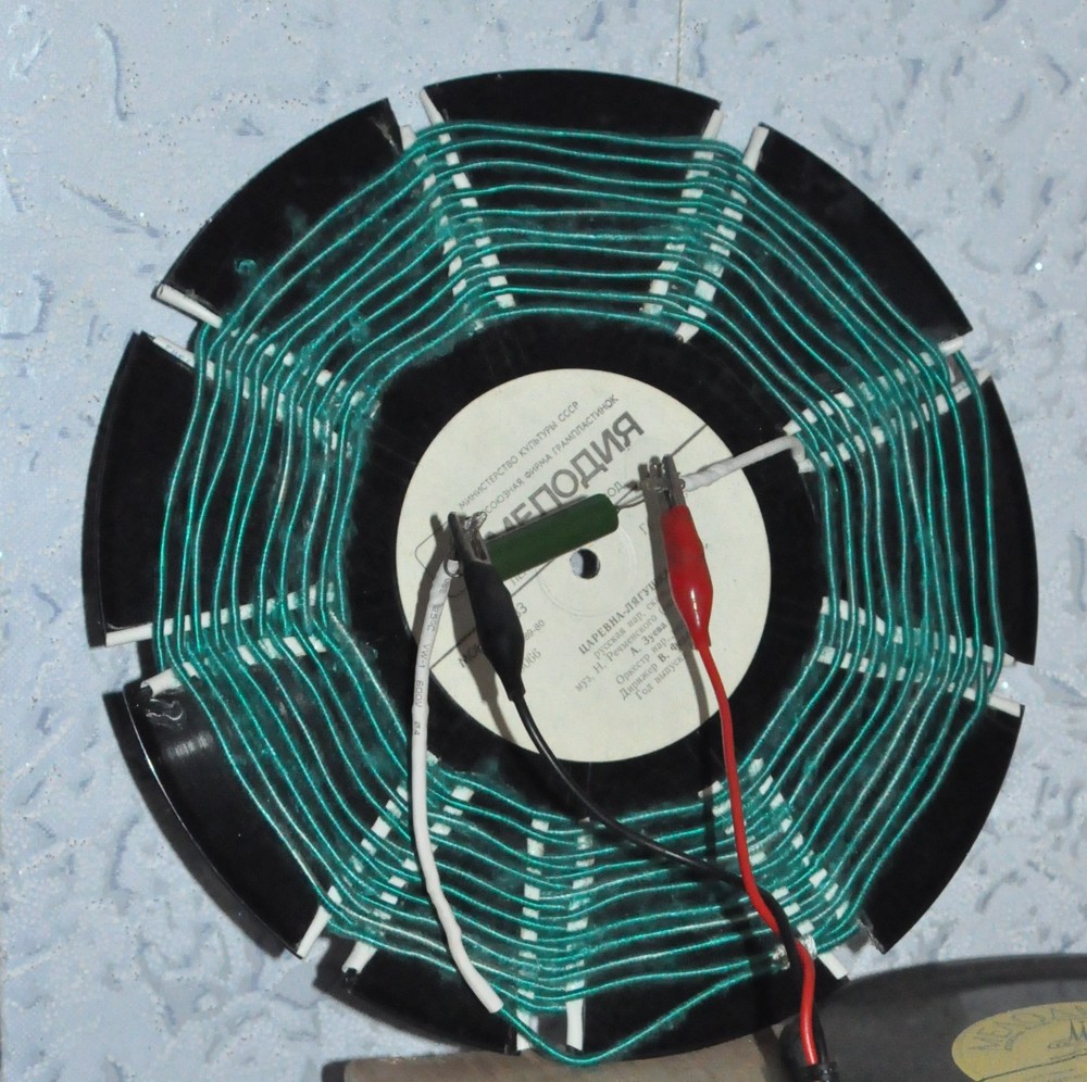

Антенна вот такая
Провод литцендрат, жил много, не посчитаю. Диаметр в оплетке 2мм. Пластинка - 45-ка, стандартная. Длина провода около 12 м.( готовый отрезок был).
Индуктивность около 66 мкГн. Вогнал в резонанс емкостью 470 нФ.
Вот дальше уже ничего не понимаю. :woohoo: :woohoo:
Подобный конструктив антенны, только проводом ПЭЛ давал размазанный резонанс.
Что-то в моей "консерватории" не то? :unsure: :unsure:
Спасибо за подсказку, ночью протупил. :cheer:

Конечно же не то. Как измеряли АЧХ?
Поскольку катушки связи не видно, то вы, скорее всего, весь контур подключили к низкоомному выходу (50 ом) вашего измерителя. Тем самым получили добротность, даже не нагруженную, а "перегруженную":huh:. Поэтому такая низкая добротность.

Ваша антенна имеет характеристическое сопротивление ρ = 11,85 Ом. Чтобы повысить добротность контура Вам нужно изменить индуктивность и ёмкость контура. Как пример: L = 6600 мкГн; С = 4,7 нФ; частота настройки контура будет 29 Кгц (как у Вас); характеристическое сопротивление: ρ = 1185 Ом. Вот здесь Вы получите "острую" характеристику колебательного контура с более высокой добротностью - Q.
А лицентрат - это очень хорошо!

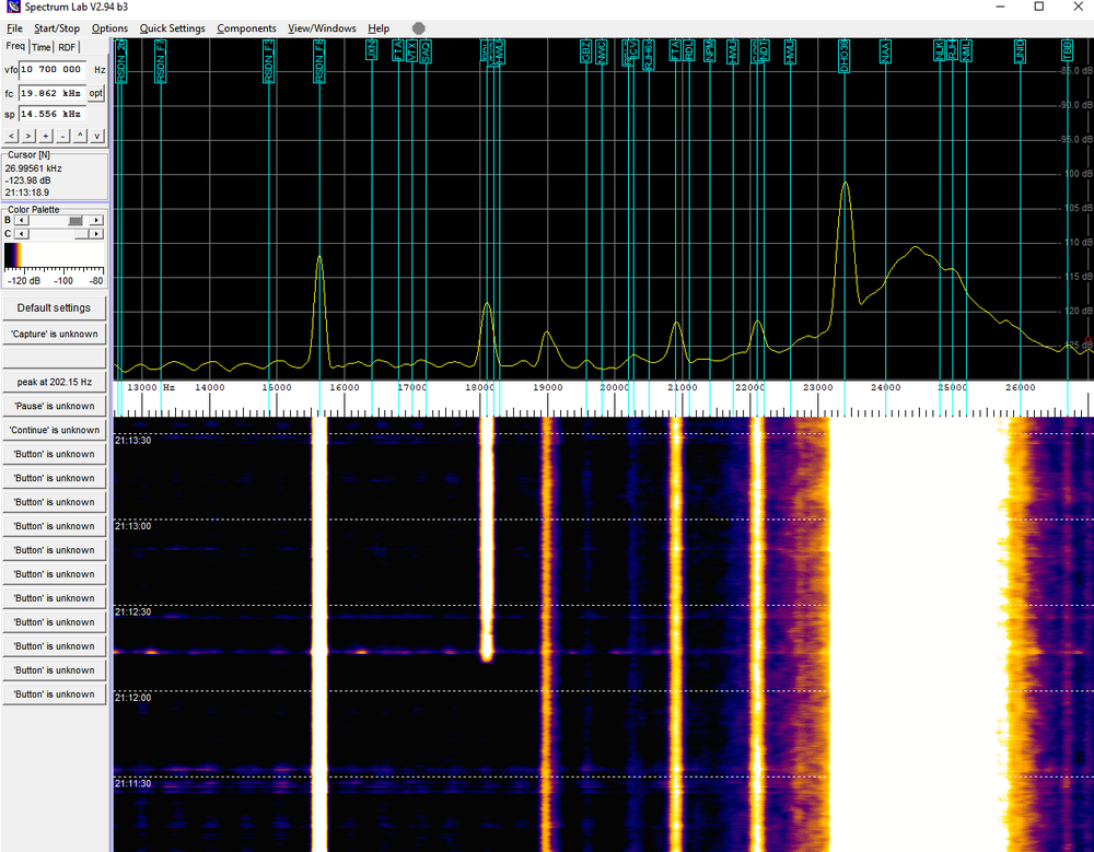

Я сейчас сделал по другому - контур ( антенна с емкостьтю 470нФ) - через 470 нФ на карту.
На скрине- чтополучилось.

Ёмкость связи я бы применил меньшую - 0.01 мкФ. Если хотите, то посчитаю только на конкретный контур (антенну) катушку связи под определённое входное сопротивление прибора.
У меня все это дело под звуковую карту. микрофонный вход. 600 Ом вроде. На катушке связи потери будут?
