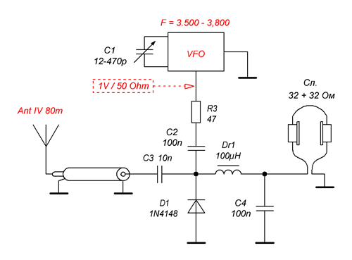

Лет назад, в скучный вечер, я собрал схему, больше для удовольствия :).
С моей антенной: IVee 80m, 12 метров над землей, на 80м диапазон, к моему большому удивлению мне удалось отделить 4 станции:
- любимая радиостанция "Капля" на 3,756 MHz
- две русскоязычные станции внизу диапазона
- телеграфная станция
Для инфо в тот вечер р-ст. "Капля" с той же антенной на другого приемника была слышна на RS 59+20dB. Наушники чувствительны, ничего что они с низким импедансом.
В общем я остался с бесконечным удовольствием от эксперимента :lol:.
Веселин LZ2WSG

Ну думаю нужно добиться хорошей чувствительности, для этого в качестве катушки и антенны нужно
попробовать использовать рамку из толстого медного провода, как советовал Владимир Тимофеевич в статье "Детекторный SDR".
С приемом телеграфа проще, просто нужно энергией радиоволн питать генератор ЗЧ и слушать уже его, но все равно не совсем понимаю как. Максимальное напряжение на наушниках было 20 мВ.

Кстати насчет трансформатора, какая будет идеальная конфигурация? И как её рассчитать? Думаю намотать сам.

И все таки это были радиохулиганы, узнал когда подключил к ДП УЗЧ из qrp.ru/forum/9-Самодельная-техника/3257-...кова?start=540#50040.
