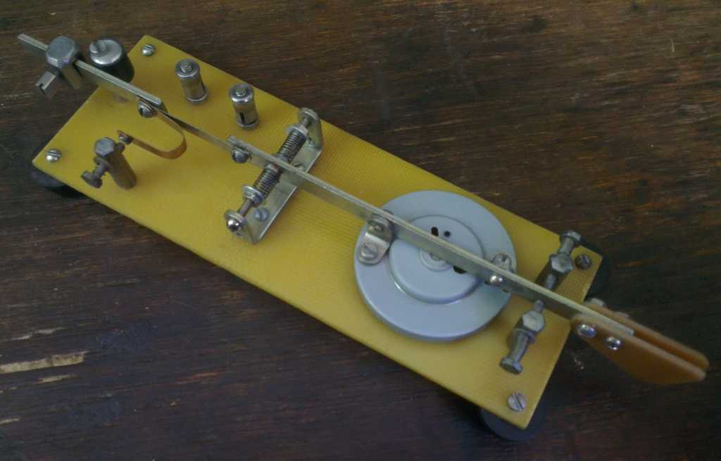

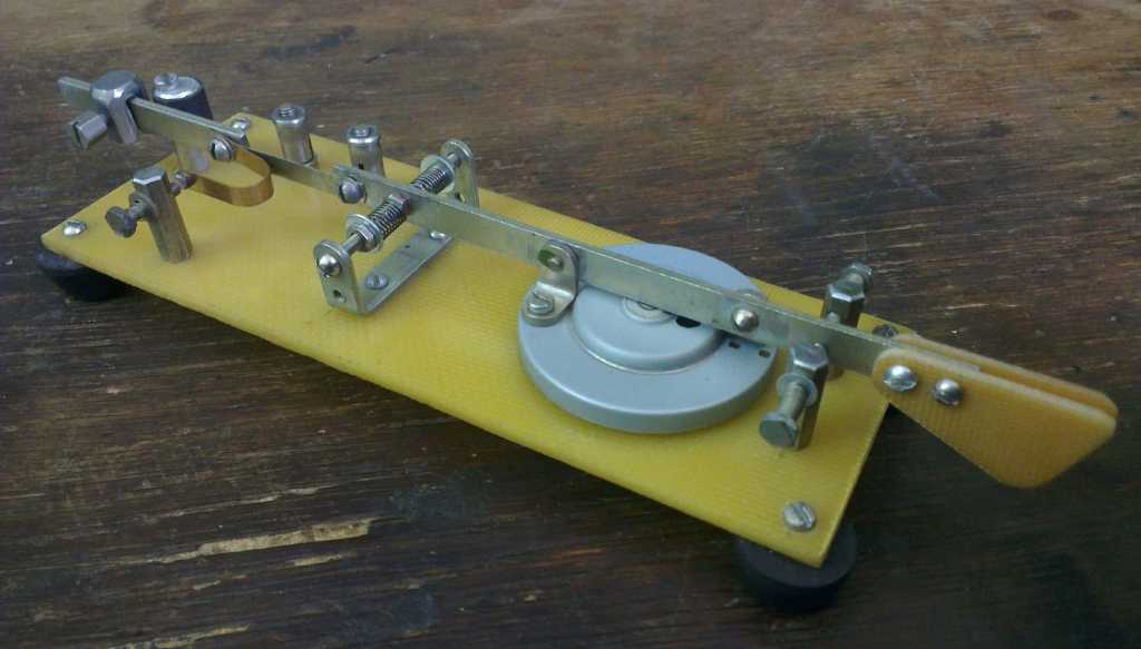

Здравствуйте! Фотографии нашёл. Вечером размещу здесь. В основе этих самоделок были статьи из старых журналов"Радиофронт" , которые вы мне тогда прислали. Большое спасибо за них.

Павел, вам надо сделать регулируемый контакт с которого вы точки берете. У вас там саморез в основание вручён, а его надо в боковую стенку в крутить. Ещё надо попробовать регулировать грузчик, его положение и массу. По фотографии не понял, как рычаг возвращается в среднее положение после нажатия?
Самодельный виброплекс 10 Сен 2020 09:43 #50952
  • rt5r
  • rt5r аватар
  • Сообщений: 45
Ещё, саморез, который останавливает маятник надо перекрутить с левой стенки на правую. Для чего нужен винт в основании около грузика?

Точки регулируются закручиванием/вкручиванием самореза. Назад возвращается резинкой. Она порвалась, поэтому нет на фото
Тем временем, поиски промышленного виброплекса за адекватную цену или обмен продолжаются. Надежда умирает последней

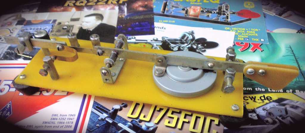

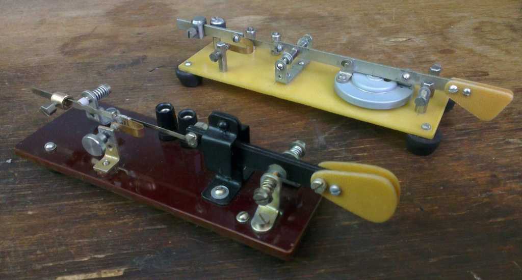

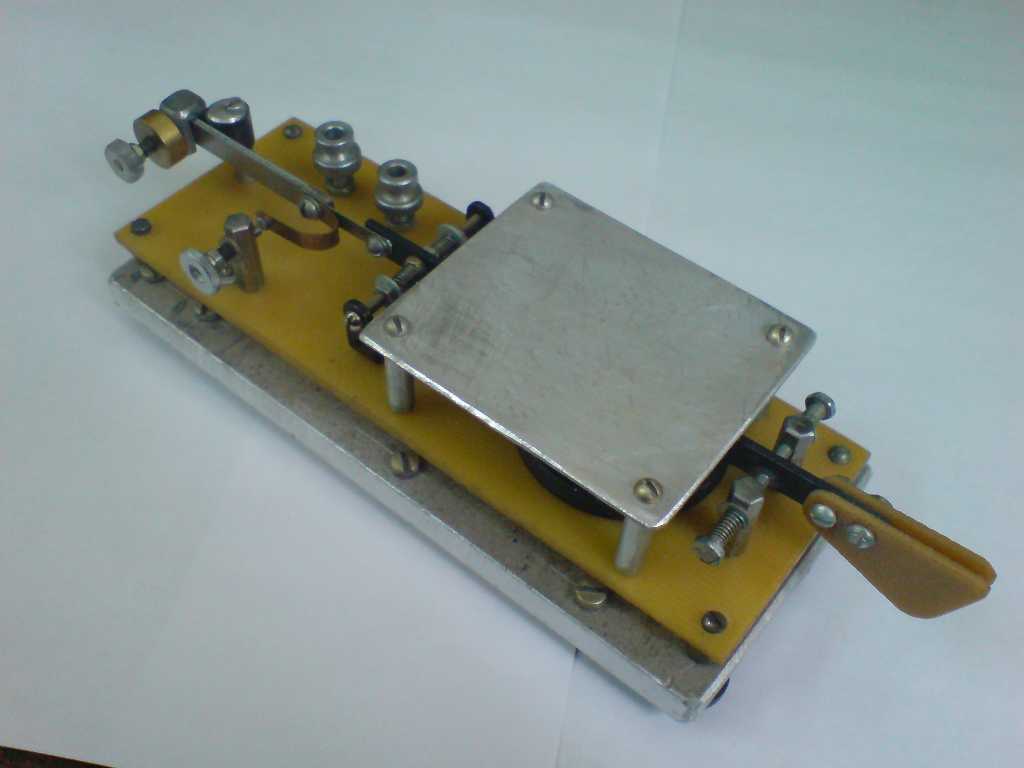

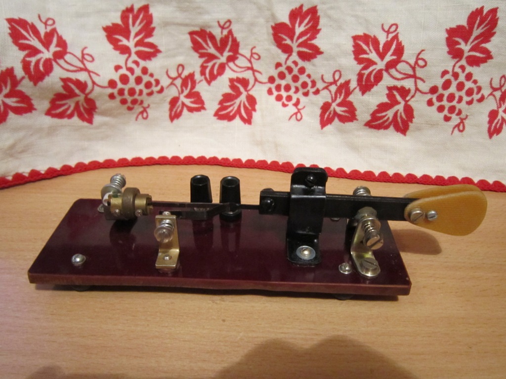

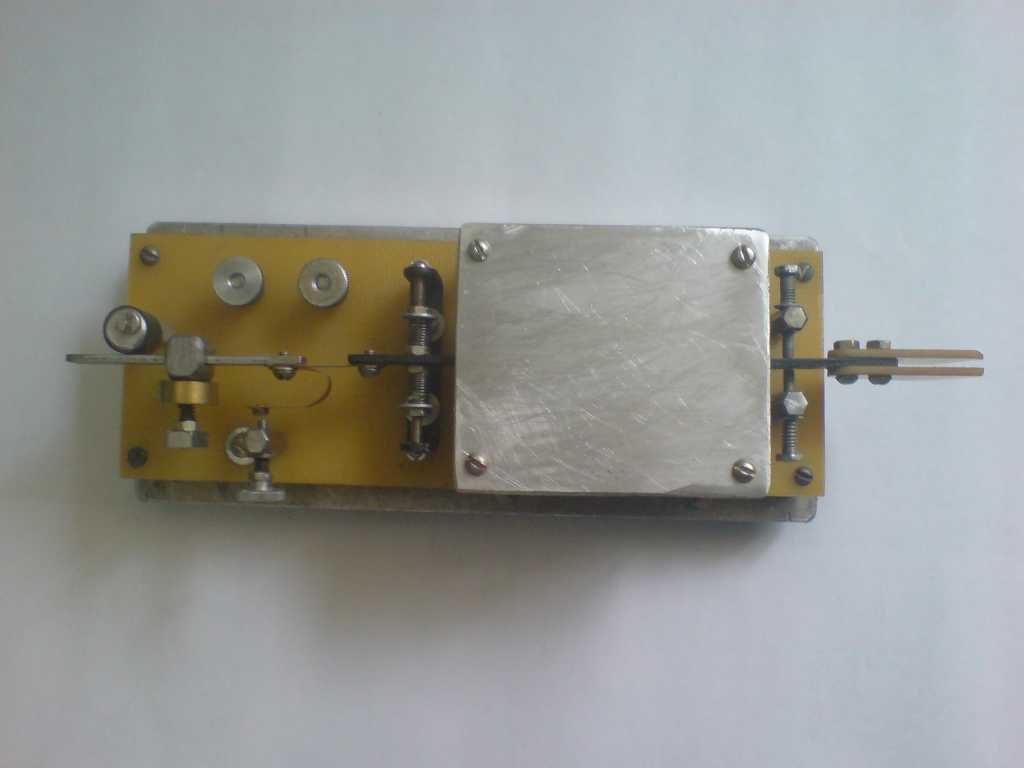

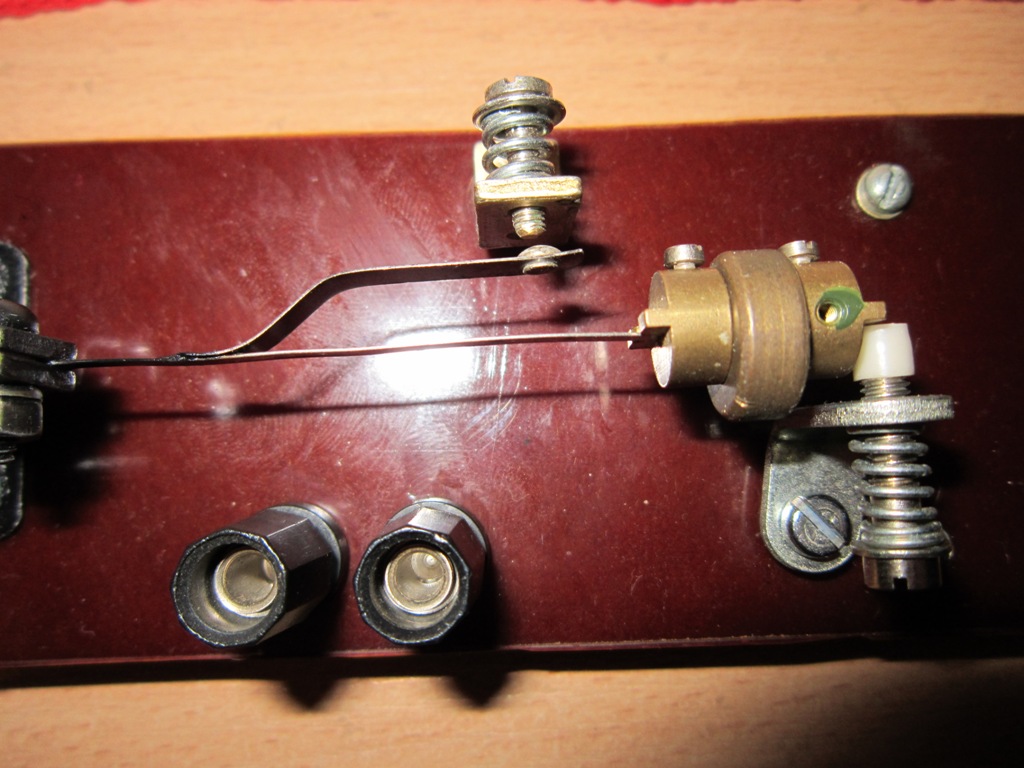

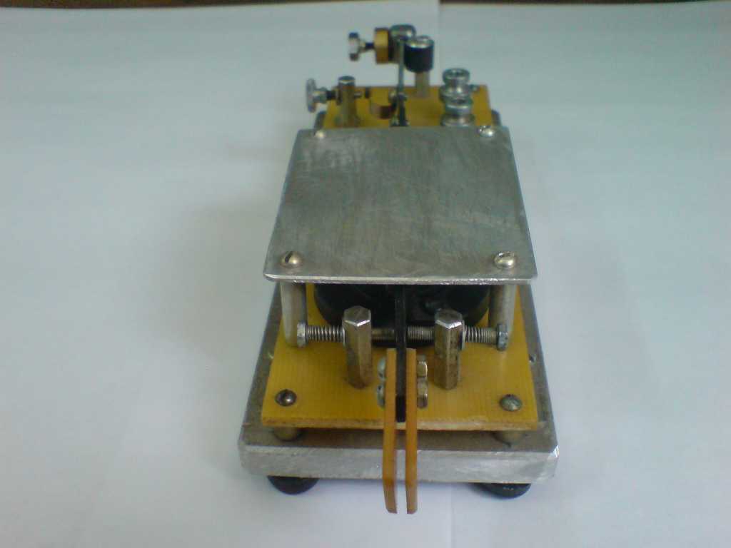

Здравствуйте! Выкладываю фотографии ключей. Сначала был сделан ключ на коричневом основании. Он проще и практически полностью повторяет статью из журнала "Радиофронт".В дальнейшем, учтя первый опыт и начитавшись других статей, сделал ключ на желтом основании.По виду он ближе к классическому BUGу. В дальнейшем немного дорабатывал его. Видео не делал.На днях попробую снять.

Красота то какая вышла
Замечательно! Все чисто и аккуратно! Артем, большое спасибо, очень интересно, может кого-то сподвигнет на изготовление :)
