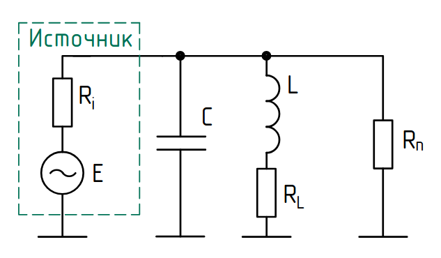

Если интересно, процесс утроения можно описать математически. Примем схему изображенную на рисунке.
Для сохранения высокой нагруженной добротности контура характеристическое сопротивление его элементов нужно взять много меньше выходного и входного сопротивлений (нагрузки и источника). Иначе говоря, что бы этот контур хорошо шунтировал источник и нагрузку на нерабочих частотах. Примем частоту настройки контура = 1 МГц, характеристическое сопротивление контура 50 Ом, выходное сопротивление источника 25 кОм, нагрузки 25 кОм, холостую добротность катушки 250, значит сопротивление потерь катушки RL = 50/250 = 0,2 Ома. С учетом влияния источника и нагрузки Qn, после приведения параллельных сопротивлений в последовательный вид, получиться равной около 166. Эквивалентное сопротивление на рабочей частоте примерно 50*166 = 8300. Иначе говоря, коэффициент передачи получится равным 8,3/(8,3+25) = 0,25. ЭДС источника примем с формой меандра, амплитудой 1 В, частота 1Мгц / 3 = 333,33 кГц. Коэффициент 3-й гармоники меандра равен 0,424. Иначе говоря, на выходе нужно ожидать амплитуду 3-й гармоники около 1*0,25*0,424 = 0,106 В.

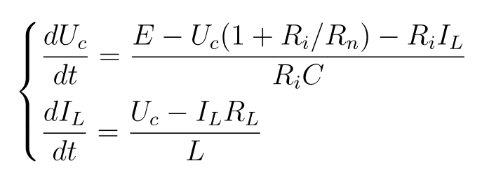

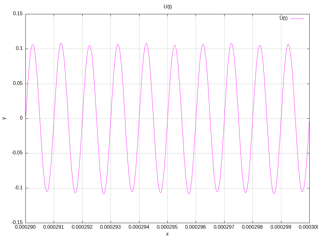

Теперь напишем систему диф. уравнений (на рисунке), смоделируем процесс и посмотрим что получится. Видим, что получилось практически полное совпадение простого расчета с результатом моделирования.
