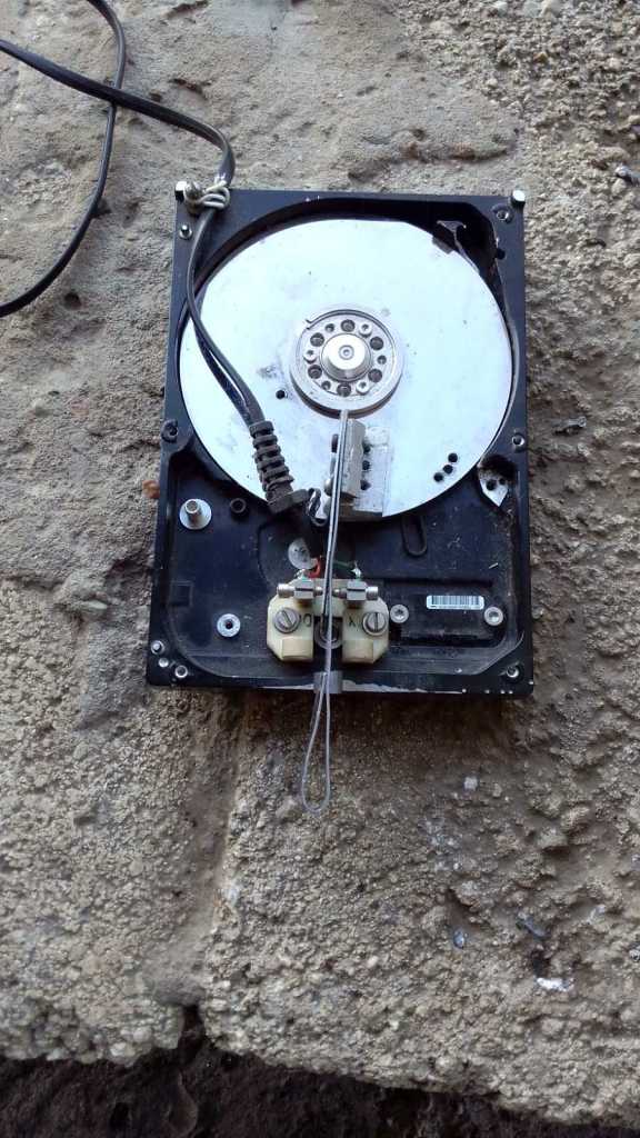

телеграфный ключ почти из ничего, рычаг состоит из двух пластин, пластины взяты из отходов от хомутов на столбах связи или электрические, а две пластины потому что при испытание на трансивер UBITX выдавал ошибки при передачи, к тому же рычаг при работе на ключе входил в резонанс, основание рычага закреплено винтами через диск в корпус в корпус, диск не крутится а остался от неудачной идеи создать ключ на подшипнике, что усложняло конструкцию.

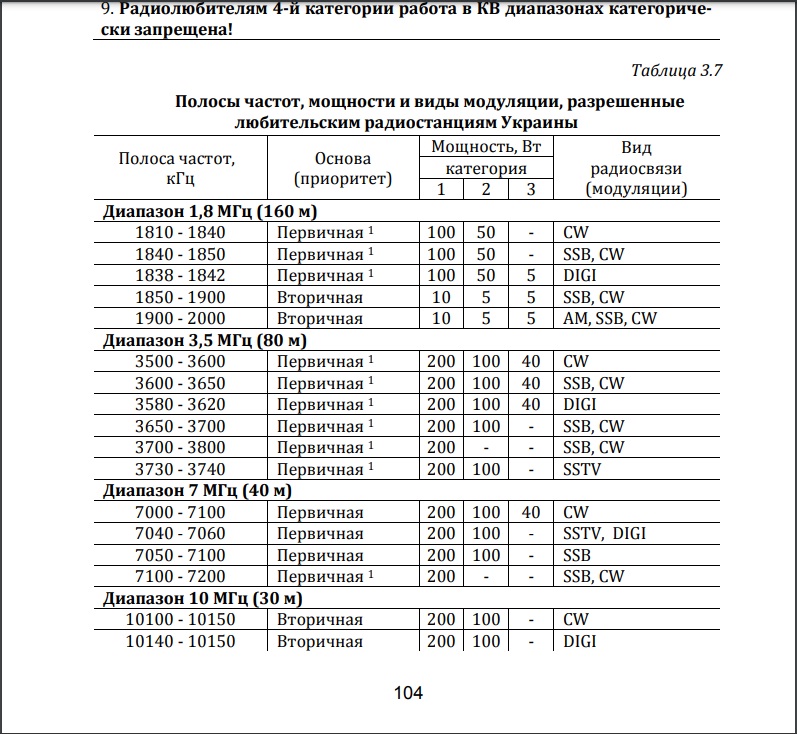

согласно новому регламенту начинающие телеграфисты могут быть только радиолюбители первой и второй категории, третья категория не имеет право работать даже на QRP участки телеграфом.

er3aay пишет:
Можно ссылку на документ?

cloud.mail.ru/public/1C6h/eRuNWmKVp страница 104 для радиолюбителей Украины, 106 для радиолюбителей Белоруссии, а для радиолюбителей Молдовы третьей категории диапазон 160м начинается с 1850кгц, 80м - 3580кгц и 40м - 7035кгц, я когда узнал очень расстроился, оказалось что я работал нелегально.
Спасибо за информацию, дома почитаю. Что-то на работе не открывается, может дома повезет больше.
