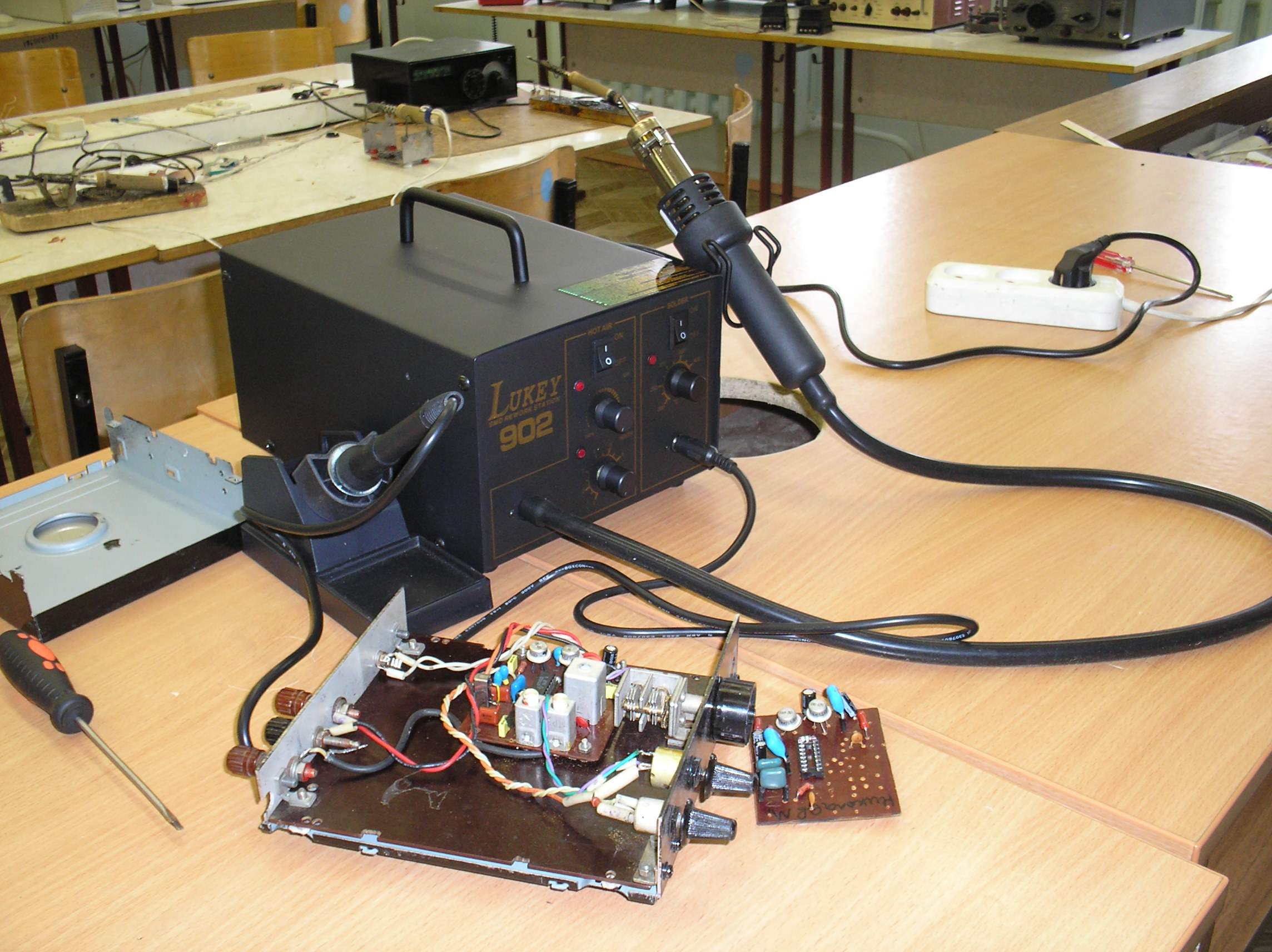

Недавно получил подарок от Российского QRP-Клуба: паяльную станцию Lukey-902.

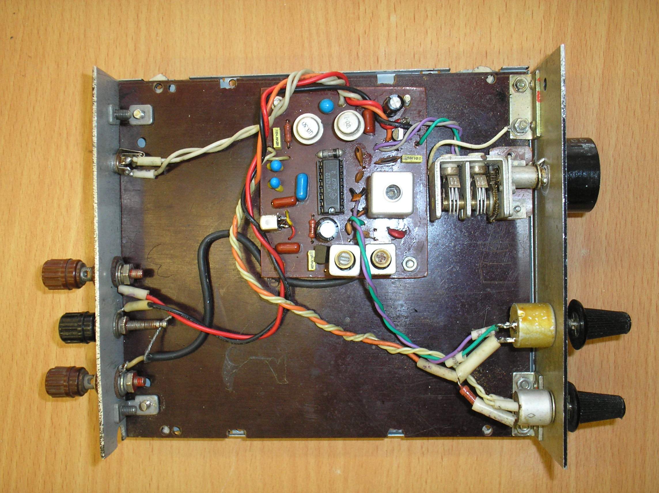

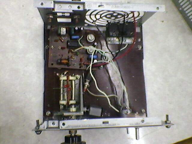

До SMD-монтажа нам еще далеко. Зато микросхемы из старых плат выпаиваются теперь одним движением. На фото 1 видны два ящика, набитых разными платами. В основном используем микросхемы CD4011 (аналог 176ЛА7), 4001(ЛЕ5) для разного рода музыкальных генераторов и мяукалок и, 174ХА2 для радиоприемников, разные TDA для усилителей НЧ. На фото 3-6 показаны приемники В. Т. Полякова в корпусе от CD-ROM и от Блока питания компьютера. Кстати, разного рода доработки этого приемника (выходные транзисторы, аттенюатор) пришлось убрать: без них он работает намного лучше. И все-таки 174 ХА2 еще лучше работает по своему прямому назначению – в супергетеродине.
