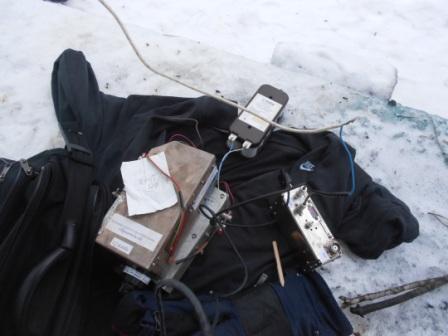

Приём QRP станций на приёмник прямого преобразования, подключенный к полноразмерной
антенне, вопросов не вызывает! А вот на кусок провода... это нужно посмотреть.
Хотелось бы услышать "на палец", беру сегодня "более совершенный" ППП и "менее совершенный". Ни на один, ни на другой слабую QRP станцию "на палец" принять не получилось! Мощную, QRO - да, получилось.Но, вряд ли уж все станции можно услышать!
Кому интересно, короткое сообщение прилагаю.

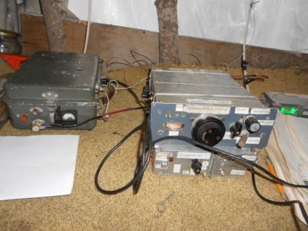

Сегодня поподробнее позанимался приёмником прямого преобразования с плавным диапазоном и конвертером в лесу. Кому интересно, можно послушать, наконец-то, и как принимает ППП SSB..
Сообщение и аудио прилагаю.

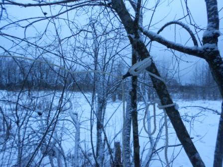

Проверил работу ещё одной самоделки на случайный обрывок провода в лесу. Кое- что слышал, но... на 14060 работы не было.

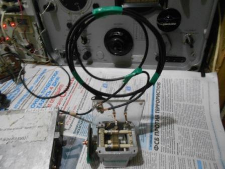

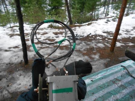

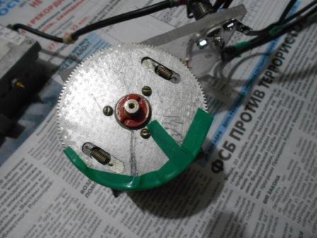

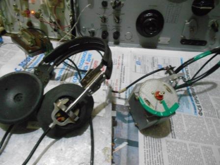

Знаете... я впервые немного занялся Mag-Loop опыт нулевой.

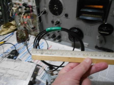

Но, работает! Кому, может, интересно: 3 витка изолированного бронзового антенного
канатика, диаметр примерно 135 мм, один виток связи. Конденсатор с воздушным диэлектриком.

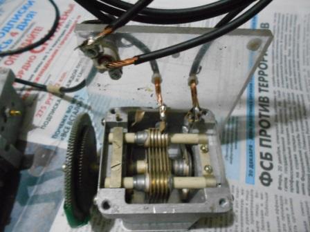

(Если кто будет заниматься, в идеале нужен конденсатор с изолированными от корпуса пластинами, или в пластмассовом корпусе, или изолированную ручку прикрутить,
словом, контакт с рукой влияет на точность настройки антенны. Настройка острая!
Размер файла: 498 KB
Продемонстировать приём не получается, нет станций на 14060, но настройку антенны можно послушать...
Постараюсь завтра выйти с этим аппаратом в лес, послушать 14060 в реальных полевых условиях.
Хорошо бы в 9.00 UT (12.00 МСК) на 14060 была работа...
