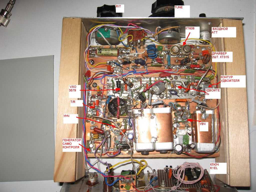

Начинаю подыскивать лесную позицию открытую на север. Г-образный согласователь и vp2e изготовлены и проверены под яблонями на даче. Вокруг сплошные строения и дачники многочисленны,как комары. Есть одна возвышенность, надо ее проверить.

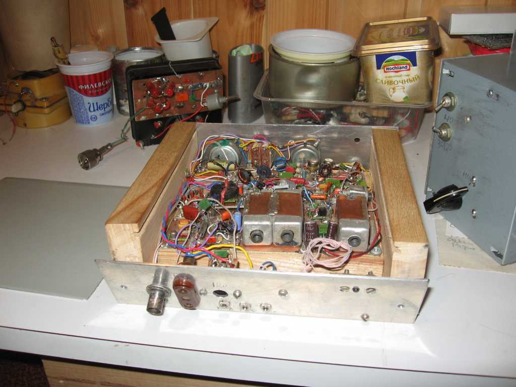

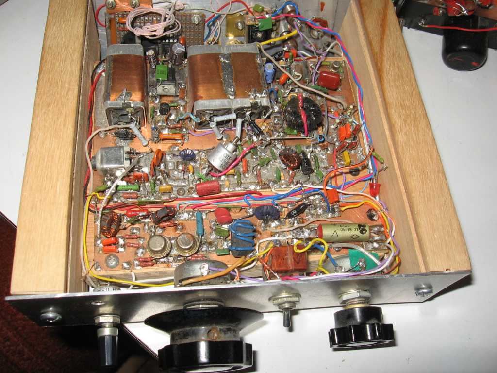

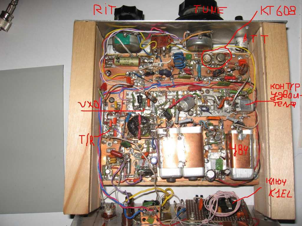

Помещаю как и обещал фото трансивера. Изготовлен давно -где-то в районе 1997г.

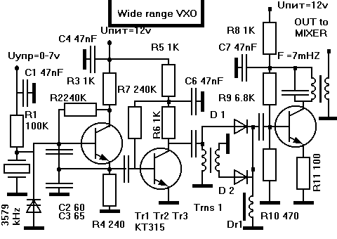

Приемная часть - приемник Полякова, добавлен УВЧ, контур на входе и два контура на выходе. На выходе УНЧ -эмиттерный повторитель на одном транзисторе, но низкоомные наушники работают плохо, все равно слушаю на высокоомных. Гпд - керамика 3579 плюс удвоитель на диодах. Усилитель -2шт.КТ608, раскачка - 2 шт. в параллель КТ315. На выходе - при 12в около 1Вт. Встроил в трансивер ключ K1EL. Удобно давать CQ.

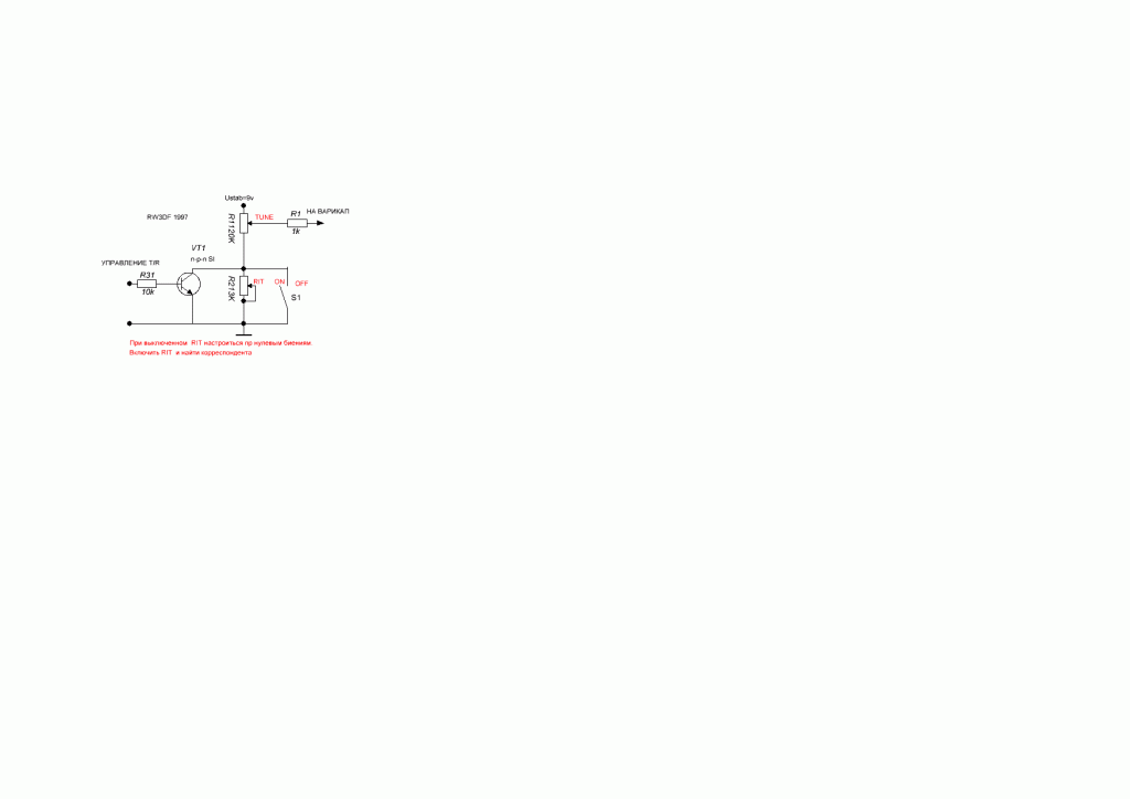

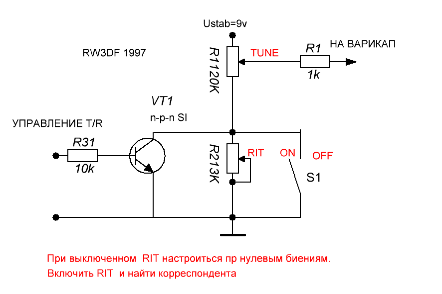

Схема RIT получилась при переводе из SPLAN в gif файл мелкой и неразборчивой.
Исправил. Эту схему придумал сам, она позволила обойтись без дополнительного реле, привычного в те годы для больших аппаратов вроде UW3DI, ее легко ввести в большинство простых аппаратов, вроде МИКРО-80 или ПИКСИ.

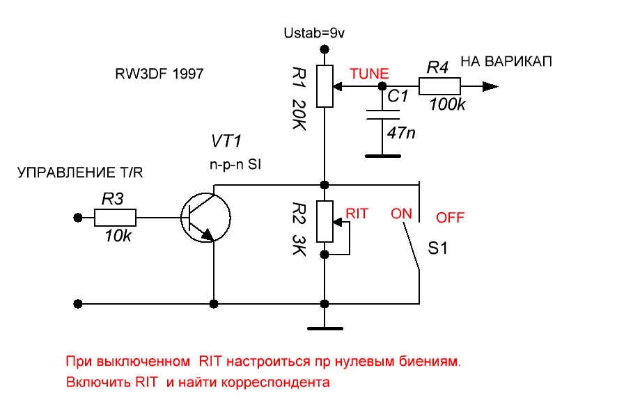

Немножко поработал с графикой, исправил пропущенный блокировочный конденсатор в схеме RIT. И сделал культурные надписи на первом фото трансивера.

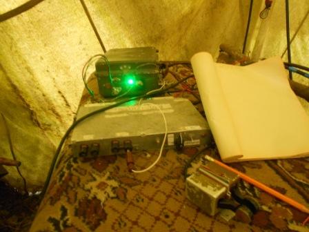

Была возможность прогуляться, я взял ТПП на 7030 и вышел в лес.

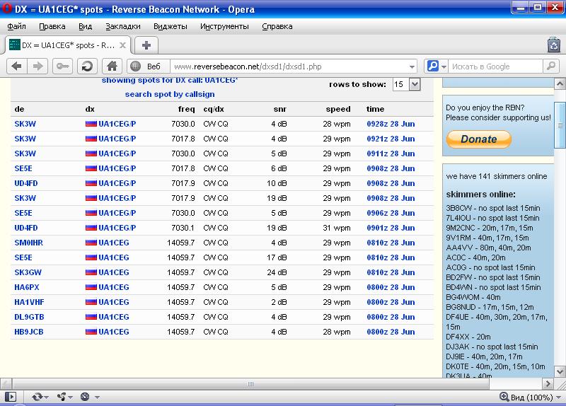

С интересом прочел очередное сообщение, особенно заинтересовала таблица со скиммерами. Похоже у вас в сторону запада всегда есть проход. Скиммеры отлично вас принимают. Поэтому вопрос Так антенна как все-таки сориентирована?

Всем добрый вечер!
>Так антенна как все-таки сориентирована? RW3DF
Элементарный диполь, ориентирован, что- то СВ-СЗ... Низкоподвешенный горизонтальный диполь, излучает в зенит. Кругом деревья и вертикальная антенна отпадает, только горизонтальная может работать среди деревьев. Да и никакой возможности ориентировать диполь просто нет. Как удалось подвесить, так и есть.
На 10 мГц диполь ориентирован, что-то С-Ю. Но, тоже излучает, в основном, в зенит.
Вряд- ли существует в этих вармантах, при низко- подвешенных антеннах, какая- то ярко выраженная направленность.
Выбрать место в лесу для антенны, как выяснилось, не столь и легко. У меня около 5 антенн умыкнули.
