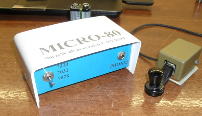

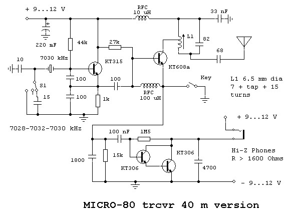

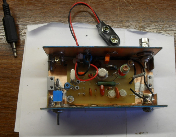

А вдруг кому-то будет интересно и возникнет желание повторить! На днях собирал и возился с настройкой Микро-40 по классической схеме с УНЧ на двух транзисторах и высокоомными наушниками. Удалось выжать 300 мВт на 40 м. Чистый кварц 7030 генерирует на 7028 кГц. В данной схеме емкостной трехточки кварцы всегда генерируют чуть ниже своей частоты. Вместо КПЕ для толкания частоты использовал пару постоянных кондеров и тумблер с нейтральным положением. В итоге получилось три частоты 7028-7030-7032 кГц. При некотором навыке легко можно обходиться и без специальной схемы сдвига частоты при передаче. Пришлось добавить ВЧ дроссель в цепь питания транзистора РА, ибо при резонансе LC возникало самовозбуждение каскада. Резистор в базе транзистора генератора 44 кОм составлен из двух по 22 кОм, подбирал по максимуму ВЧ на выходе. Емкость в эмиттере РА 1800 пФ подбиралась по максимуму громкости в наушниках. Совсем без этой емкости нельзя, возникает возбуд УНЧ по ультразвуку. Катушка имеет ферритовый подстроечник. Емкость в контуре подбиралась под нагрузку 50 Ом.
И еще. Каждый конкретный экземпляр Микро требует индивидуальной и тщательной подборки почти каждой детальки! Если кто возьмется собрать "микрушку" по готовой схеме, все-равно должен кропотливо подобрать номиналы всех деталей. Только при таком подходе всякие Микро и Пикси начинают работать по максимуму своих возможностей. Я скептически отношусь к продаваемым по-дешевке наборам, и к заявлениям типа "за вечер собрал микрушку". Возможно, что работать будет, но тяп-ляп-кое-как.
Буду очень рад встретить любителей простейших самоделок на недавно стартовавшем Micro Radio Parade - MRP (вт, чт, сб 10 UTC 14060).

От 9 В "Кроны" выдает 200 мВт, от 12 В - почти 300 мВт (280 мВт), при 12,8 В - 300 мВт. Точность моего QRPp мощеметра порядка 10%.
