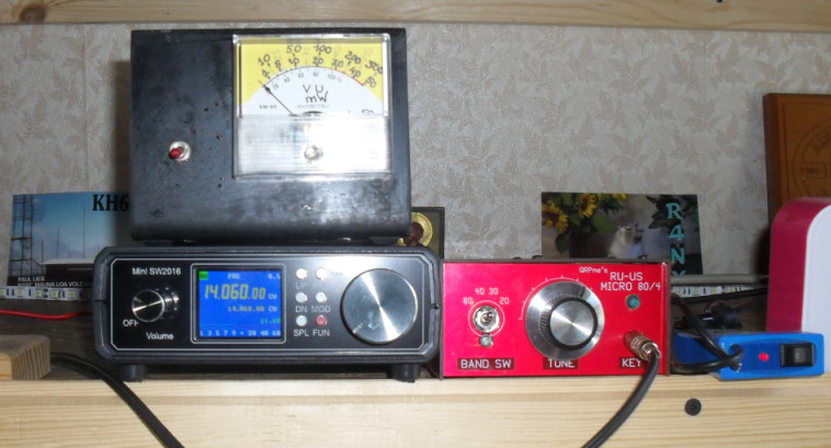

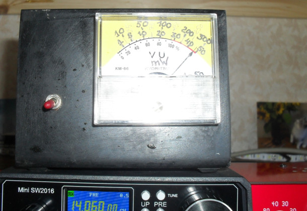

Об изменении выходной мощности при разных емкостях-индуктивностях с кварцем. Только что промерял свою Микро-20М. В ней кварц 14060, тумблером подключается последовательно либо КПЕ (точную емкость не знаю, буржуйский от Хендрикса), либо последовательно ВЧ дроссель (индуктивность хз) и тот же КПЕ. По сути, дроссель либо включен, либо закорочен.
Самая большая выходная мощность 300 мВт получается при самом минимальном значении КПЕ без ВЧ дросселя. При максимальном значении КПЕ (порядка 160 пФ) мощность уменьшается на примерно 15-20 мВт. При включении ВЧ дросселя между кварцем и КПЕ максимальная мощность получается при минимальной емкости, порядка 290 мВт. При максимальной емкости КПЕ с дросселем мощность падает также мВт на 15-20. На фото показана мощность ровно на 14060 (один КПЕ без дросселя).
Диапазон перестройки:
- с КПЕ от 14058,8 до 14068 кГц
- с КПЕ и дросселем от 14029,3 до 14063,2
Дроссель какой-то старинный, имеет витков 40 тонкого провода (примерно 0,1 мм) намотан виток к витку на кусочке феррита диам примерно 2-2,5 мм. Длина намотки примерно мм 15.
Также экспериментировал с кучей всяких разных индуктивностей и дросселей, и наибольший диапазон VXO получился вот с этим странным дросселем. Заметил, что при одной и той же индуктивности наибольший диапазон перестройки получается с катушкой/дросселем с наименьшей добротностью.
