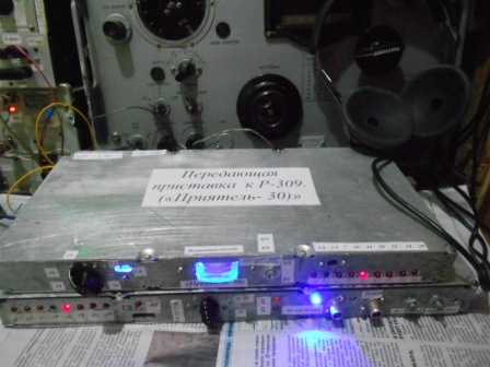

Кому интересно, размещаю сообщение о передающей приставке к радиоприёмнику Р-309.
Почти всем будет интересно, что лампы 6С52Н работают, и довольно прилично, при анодном напряжении всего- то 12 вольт.
В общем, кому интересно- смотрите.

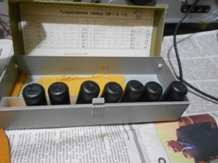

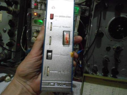

Могу сказать только субъектиное мнение... Лампы, субъективно, дучше работают в регенератиных и сверхрегенеративных каскадах, в сверхрегенераторах, как ни удивительно, германиевые транзисторы работают лучше, кремниевых, в ГИР(е) тоже лампы работают лучше.
У меня есть ГИР промышленного изготовления, для радиолюбителей, выпускался когда- то...
Резонанс настолько "размыто" показывает, что для пользования нужно мастерство и пользоваться им нужно постоянно, что бы приобрести это самое мастерство...
Я, как это у нас часто бывает, решил: "Соберу свой на лампах!", до сих пор собираю...
Но, по части удобства- ГИР на транзисторах явно удобнее. Питание от сети солидно снижает удобство пользования ГИР(ом).

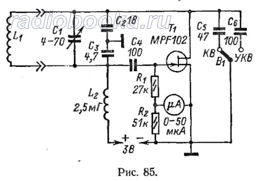

соберите lookeenanda.blogspot.md/2012/12/blog-post_5408.html рис. 85. я проверил индикация резонанса на кварцевом резонаторе, индикация очень острая, стрелка падает до нуля, вместо головки на 50, применил на 100 мкА, питание 4,2 В , этот вариант подходит для быстрой сборки и сразу приступить к работе

To ER3AAY - у меня Гир и собран по этойсхеме. Провал есть, заметен, но хотелось бы больше.
