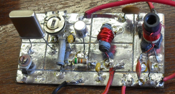

Информационная ценность нулевая. Лет 5 назад был ваш фоторассказ о проведении уникальной связи на почти таком же однотранзисторном передатчике мощностью всего 2 (два) мВт! То ли с ФРГ, то ли со Швецией, точно не помню. Тому рассказу будем верить или нет?
За последние 2 недели у меня всего 4 связи мощностью 75 мВт на ТХ на одном транзисторе. Не следует полагать, что вас на QRPX будут слышать также, как с 5-ю ваттами. А при нынешнем поганом прохождении шансов на обилие QRPX связей очень мало. Если "жизни коротка..." и нужен быстрый результат, то 5 Вт самое то! Ну или даже больше ;-)
На фото QRPX TX на ВС108 (аналог КТ315) 80 мВт - классика!

Прочитал сообщения UA1CEG и RX3G. Первое ,что бросилось в глаза - 3мВт выходной мощности при токе коллектора транзистора 40мА. Судя по всему передатчик просто не настроен! КПД должен быть хотя бы 35-40%.
2. RX3G предложил для уровней мощности менее 100мВт обозначение -QRPX. Предлагаю по аналогии для уровней мощности менее 10мВт ввести обозначение QRPXX.
3. Красивый корабль -красиво плывет! Сравните классический монтаж RX3G и "плату" UA1CEG. Не удивительно, что скиммеры отказываются регистрировать сигнал от "уродца".(Последнее - шутка, надеюсь Юрий не обидится, сам иногда этим грешу).

Сергей, справедливости ради, на фото конструкция "на экспорт". Поэтому выглядит "лучше среди худших". А мой собственный QRPX TX даже стыдно показывать приличной публике! Хотя, наличие "шашечек" на скорость не влияет.
Мне тоже странно, что КТ342 выдал всего 3 мВт. Он по всем параметрам мощнее КТ315-го. Что-то здесь не чисто. Даже гетеродин в "Микро-80" безо всяких выходных цепей прямо с эмиттера выдает порядка 10-20 мВт. Ставим в коллектор ВЧ-дроссель, П-контур, уменьшаем сопротивление в эмиттере до 100 Ом и вот вам ТХ 70-80 мВт безо всяких научных заумностей.
QSO на самоделках 08 Мар 2018 12:12 #40303
Согласен полностью. Мне кажется, что конструкция трансформатора 4 к 1 ну очень оригинальна. Скорее всего потери именно из-за него. Хотя мы не знаем конструкторский замысел - может целью и было получение мощности менее 10 мВт -QRPXX.Кстати, как вы относитесь к этому неологизму?
