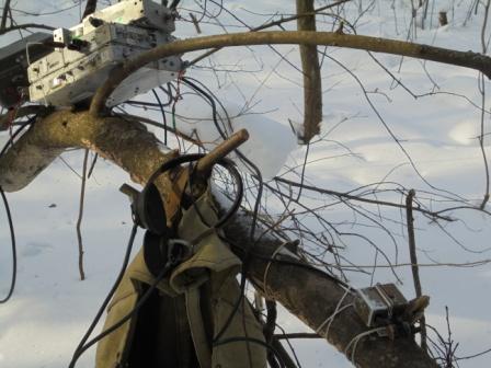

У меня речь шла о кварцованном передатчике на КТ-315, который выдаёт 100(сто) милливатт. Такого передатчика никто не показал, значит и обсуждать нечего!
Олег показал передатчик, который я в формуме вполне искренне одобрил. Но, это не передатчик на КТ-315. Как кто-то такой передатчик соберёт, я с удовольствием повторю!
У меня получилось 3 (три) милливатта...
Я сегодня, наконец, провёл настоящее DX QSO, я Японией, работая честной QRP мощность из леса. Кому интересно, сообщение прилагаю.И аудио.

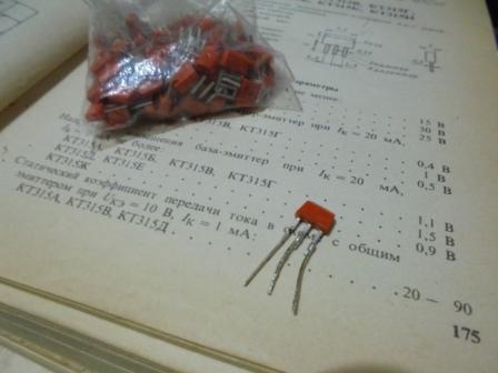

Я не заявлял недоверия, доверия тоже, сам не пробовал и определённо заявлять оснований нет! Вот 100 милливатт с одного КТ-315 у меня никак не получилось!
Олег берётся консультировать. Я человек не страдающий ни манией величия, ни комплексом неполноценности, готов поучиться. О чём заявляю открыто и во всеуслышание!
Далее начинаю готовиься.

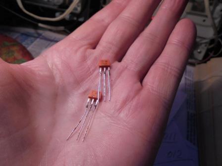

Кто-то не поверит... но я, ни разу в жизни КТ-315 не применял! А: "Их есть у меня!".

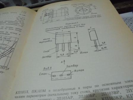

Проверяю, согласно справочника, маркировки-то, что это именно КТ-315 нет! Не получается, не то... КТ-361 отпадает, его я тоже никогда не примнял, да и никогда их у меня не было. Предполагаю КП-103, они тоже не маркируются, их "Тоже нет и не было у меня". Проверяю... что-то "не тянет на полевик!"...
Похоже "Справочник" врёт... Но, это же СПРАВОЧНИК!! А ты, то есть я, кто такой?
Вот так, "И на Солнце есть пятна!".
Итак, я в готовности! Да я полагаю многим будет интересно.

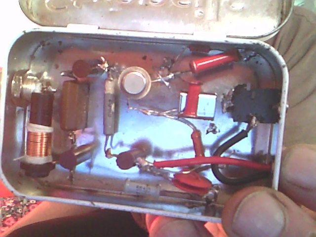

Вот мой микро ТХ 100 миливат скимеры видят люди пока не слышат 14061 +- питание пока аккумулятор от шуроповерта но в итоге будет крона .
