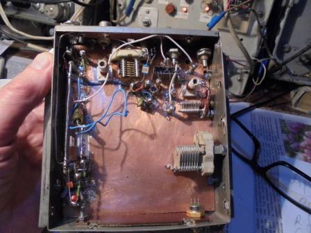

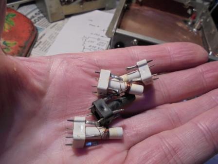

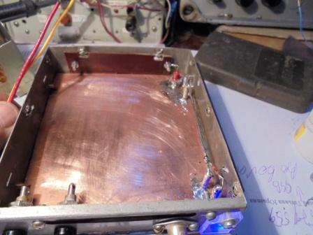

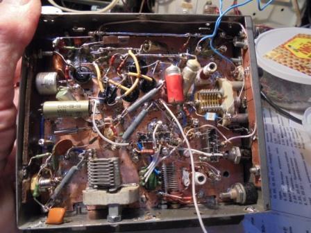

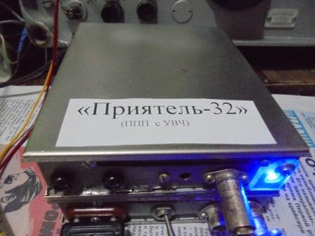

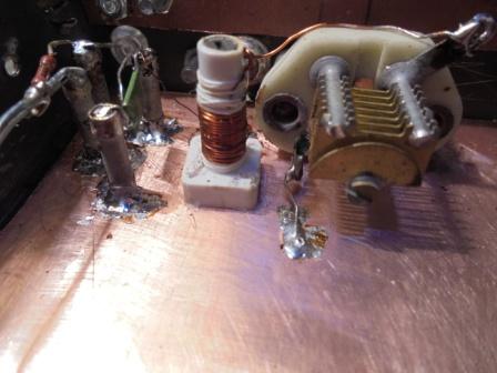

Я тут занялся испытанием кое- какой идеи по поводу борьбы с помехами приёму прямого преобразования от радиовещательных станций. Добавить УВЧ усиление и, за счёт этой добавки снизить усиление по НЧ. Предполагая, что помеха идёт в основном из-за прямого детектирования сигнала радиовещалки.
Есть эффект, примерно такой- слабые помехи убираются совсем, громкие становятся слабыми, очень громкие- громкими, а громадные очень громкими. В общем кардинально, при простой схеме ППП, проблема не решаема!
Кому интересны подробности, смотрите по адресам:
ua1ceg.6te.net/Expedition_2018/Prijatel-32.doc
ua1ceg.ru/images/Home_made/Приятель-32.doc
По одному адресу одно время ругался Mozilla, непонятно почему, сейчас кажется не ругается.

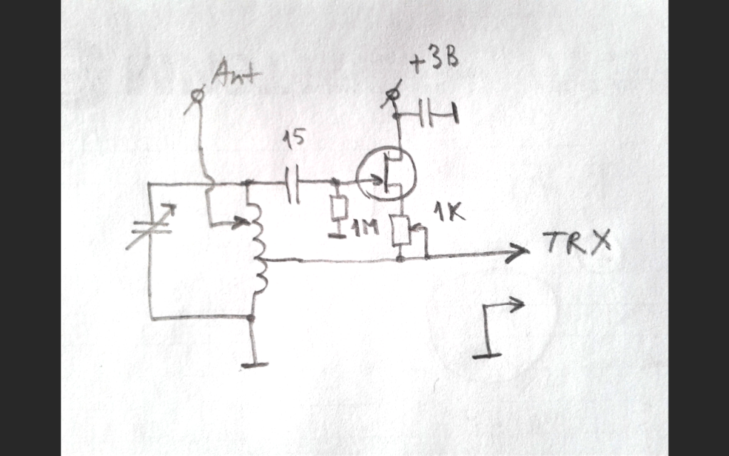

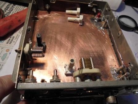

Простое решение, помогающее в борьбе с вещалками. В состав СУ может быть встроен регенеративный каскад (в простейшем случае как на схеме - КП303Е). Более острый резонанс позволяет поднять уровень полезного сигнала в полосе, и отстроиться от соседних вешалок.
Опробовал на 20 м, эффект заметный. На 40 м тоже пробовал, но эффект не такой хороший, надо попробовать в условиях адских уровней китайских товарищей, будет ли польза.
QSO на самоделках 28 Мар 2018 19:45 #40875
  • UT4UUB
  • UT4UUB аватар
  • Сообщений: 30
Это до или вместо полосовика?
