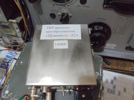

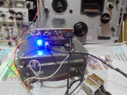

Завершил сборку трансивера прямого преобразования "Приятель- 32". На общий вызов отозвался Marco IK2DFZ.QSO провели развёрнутое, при QSB до 449 и ниже.
В рандеву сегодня я тоже работал, участников не слышно никого, на мои "CQ" на 14060 подошёл опять- таки итальянец но... участник теста.
Аппарат собран в виде завершённой конструкции, за год я должен собрать не менее 2-х завершённых конструкций.
Кому интересно, смотрите по адресам:
ua1ceg.ru/Expedition_2018/31.03.2018_DSB_TRX_Prijatel-32.doc
ua1ceg.6te.net/Expedition_2018/31.03.201..._TRX_Prijatel-32.doc
