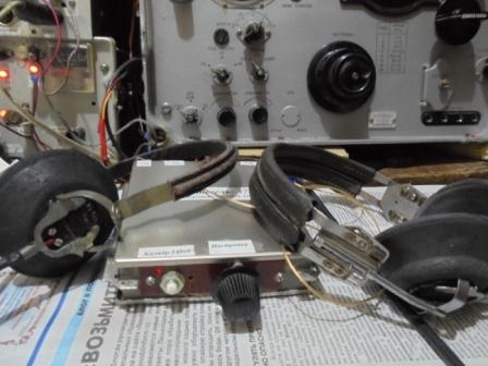

QSO на самоделках 25 Дек 2018 17:03 #43347
При нехватке времени, всё- же получилось провести в "рандеву" QSO, принимая на "Приятеле- 37".

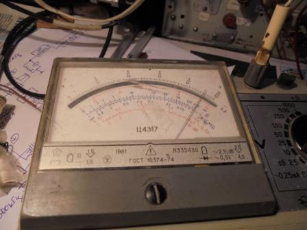

Посмотрел потребление тока- 45 ма. Вполне экономично.
Принимает эта самоделка не хуже моих основных аппаратов.

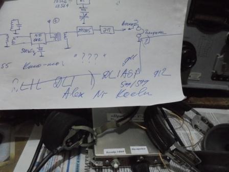

QSO на 14060 с DL1ASP. Пришлось перетыкать антенну, надевать телефоны, поключенные к приёмнику Р-309, или телефоны подключенные к "Приятелю-37". Разницы в приёме я не заметил, разве что в "Приятеле- 37" полоса пропускания 500 Гц. Ну, звучит этот ЭМФ великолепно! Не сравнить с 600 герцовым, который несомненно более доступен.
Если кого посетит "Муза", то 2 NE602, 548УН1, пара- тройка КП-302, в УНЧ что- либо и можно собирать вполне соответствующий нашим требованиям приёмник. ПЧ выбрать из имеющихся кварцев и 100% всё будет работать прекрасно. А уж передающую часть добавить- будет QRP трансивер. Нужна будет ещё микросхема NE602.
Успехов, желающим попаять!
73!UA1CEG.
