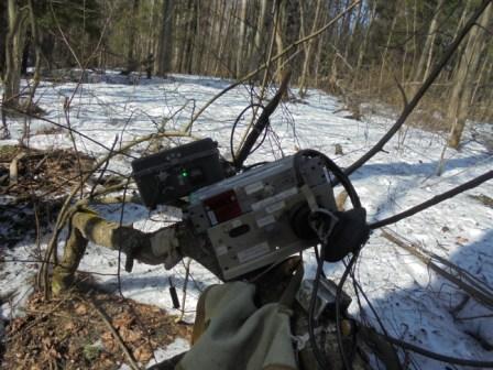

QSO на самоделках 07 Апр 2019 22:16 #44564
Поддержал test "SP DX соntest", проходили польские станции почему-то как никогда слабо. 2 QSO провёл, старался, но не слышали.
4 QSO обычных, вне теста, провёл не напрягаясь.

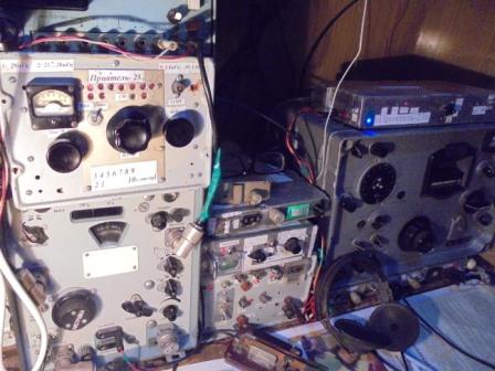

Друзья здравствуйте!

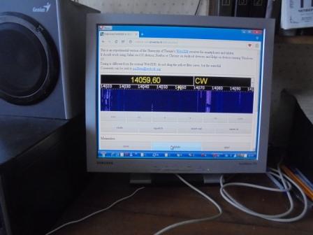

Наконец получилось провести QSO в "рандеву"! С некоторых пор, при работе в "рандеву" со стационарного радио я изредка проверяю- а принимает ли меня WEB приёмник? И вовсе не потому, что он мне нужен! Просто, если WEB приёмник меня принимает, ну, столько коллег меня слышат, даже в "мёртвой зоне", а я "несколько" не слышу...
Сегодня, ура!, WEB приёмник меня абсолютно не слышит.
Чувствительность приёмников не хуже 0.6 мкв, при полосе приёма 4 кГц. Более чем!
Наконец есть QSO в "рандеву"! Поляка WEB приёмник не принимал, т.е. всё в норме.
73! UA1CEG. До встречи в эфире!

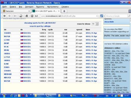

>Прохождение очень слабое и не стабильное! RX3G
Мой общий вызов в "рандеву", как показывают скиммеры, в основном был 2-4 db, но пара всплесков была, один даже 30 db. Вероятно в этот момент Олег RX3G меня и услышал.
Чем богаты, но я старался...

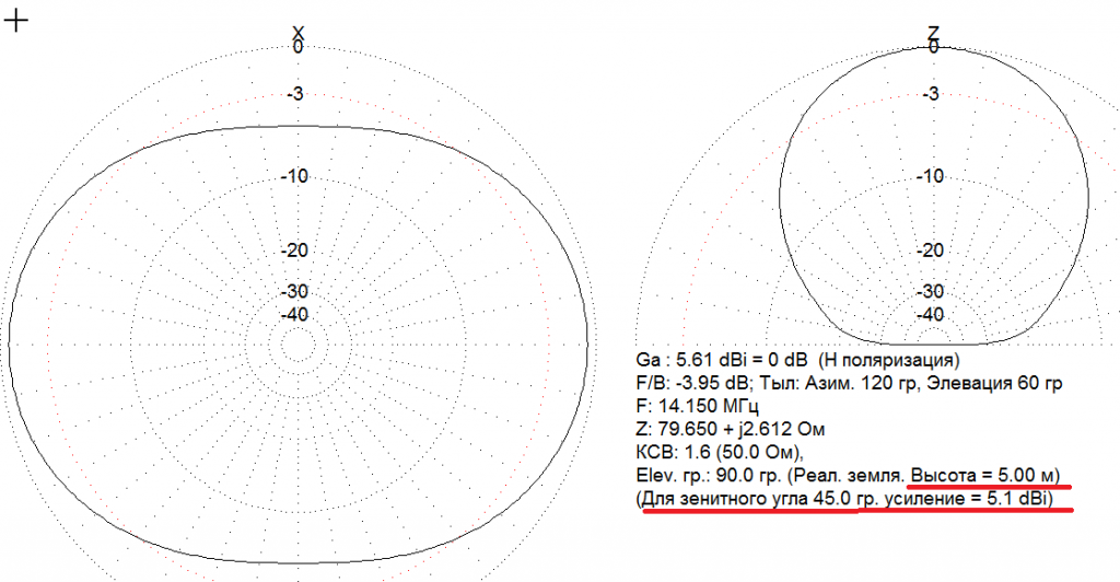

DR4W меня услышал на 5dB даже с диполем расстеленным по траве (упала подпорка в самый неподходящий момент). Не знаю уж, что у него за антенна... :)

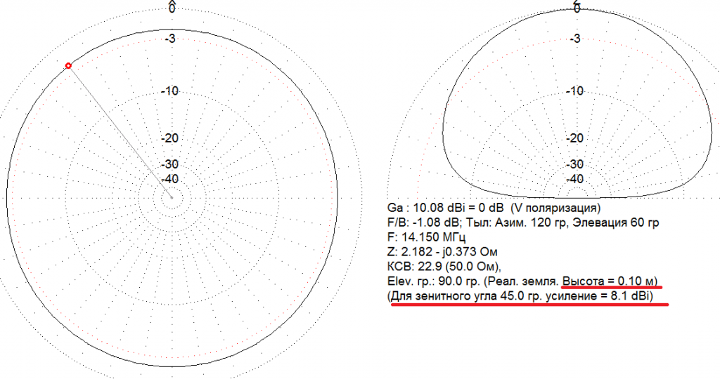

[quote="R2ATQ"
[/quote]
Дмитрий Борисович, ничего в этом удивительного. Посмотрите, что по этому поводу говорит ммана.
Обратите внимание на усиление под углом в 45 градусов. Вот и весь секрет.

Вах! Спасибо! Буду думать:) Но, если можно, без "Борисовича", я очень пугаюсь, что следующей фразой меня пошлют куда-то... )))

Друзья, чтобы не возникало лишних вопросов и общение было конструктивным, огромная просьба: делайте скрины моделировщика с указанной точкой питания антенны(как это сделал Игорь R2AJA) и прикладывайте файл вашей модели. Сделать это не сложно и все будут вам благодарны.

А ещё лучше прикрепляйте файл модели антенны в формате MMANA (XXXX.maa).
Места меньше занимает и "покрутить" модель антенны можно как сам захочешь.
