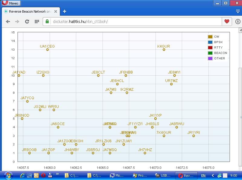

В 'наших' краях сегодня в 'Рандеву' на 14о60 прекрасно было слышно :
UN7NFD,
DK1HW,
SM6PDS,
OK1FHD,
RA7RA,
RA1M/MM,
OM/OK2PDT/P,
YU2TT,
SQ2DMX,
HB9TVK/P.
Чуть позже на 14о60 появились
JR6KBF,
JE6DND/6..
Ближе к вечеру -
IK7FMQ,
IT9FGY,
9J2BO.
Может, у Вас кабель оборвался ?
Сейчас на 7о30 на 579 слышу
TE3Z и чуть потише -
JA1YGX...

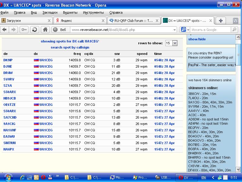

Вообще-то, кто смотрит мои сообщения, то знает- я всегда стараюсь предъявить возможную объективную информацию.
Леонид, продемонстрируйте, что у вас есть антенна и аппарат. Ну, как я предъявляю...
Сразу скажу Япония не слышна, как и другие DX. В CW участке слышал только 2 участника теста- Болгария и Украина.

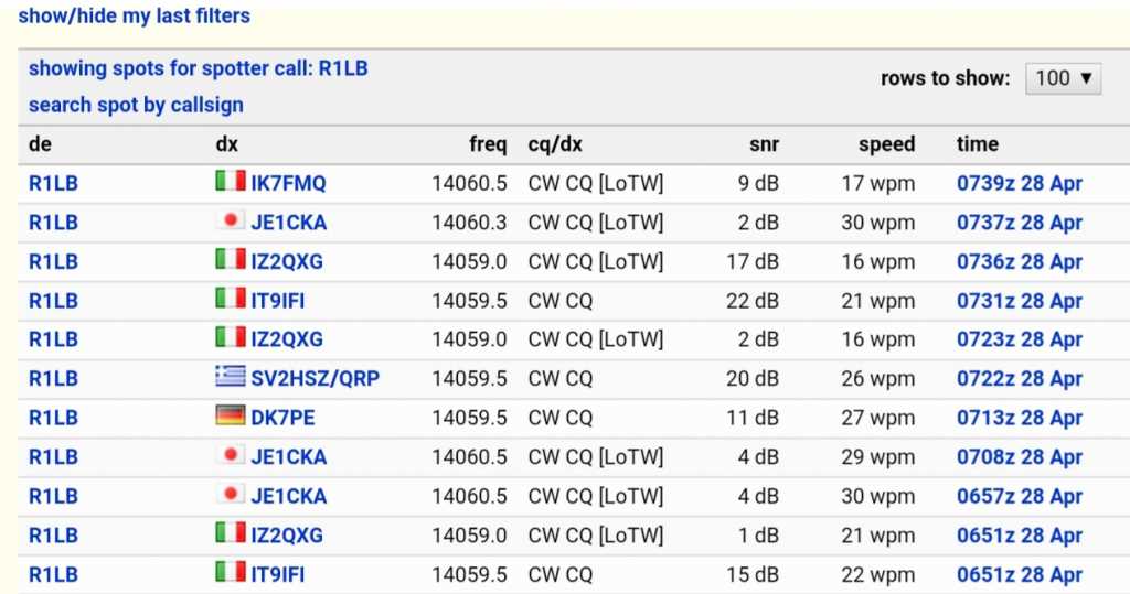

Юрий, если честно - то я уже перестал читать Ваши 'объективные' дайджесты.
Демонстрация скриншотов со спотами RBN только подтверждает, что Вас - СЛЫШАТ. Ваши передатчики - работают. А вот с приёмниками, или помеховой обстановкой в месте приёма -
Беда !
Не отвечаете Вы своим корреспондентам, не слышите. Не раз наблюдал, да и сам не раз не смог дозваться :(
С этим надо что то делать - для начала, может быть, кабель антенный поменять ?
Когда, как Вы утверждаете, на частоте никого нет - сколько баллов показывает Ваш S-метр ?
Если уровень шумов выше 2-3 баллов, может, имеет смысл попробовать отдельную приёмную антенну, хотя бы Whip..

А можно я тоже свои споты скиммеров выложу :)
Многие не умеют (или не хотят понять), что скиммеры дают лишь гипотетическое предоставление о возможности провести связь.
Сегодняшний пример. Вблизи 14.060 работает UC3C. Я реально слышу его концовку передачи на 7 баллов по S-метру. Очень громко. Шумов ноль баллов. Вызываю. Отвечает. С за какие то секунды полностью пропадает. Совсем. Абсолютно. Даже намека на сигнал нету.
И что толку, что скиммер может выхватить его позывной на пару секунд, декодировать и кинуть спот? Да и скиммеры работают круглосуточно. Ориентироваться на их показания наверное можно, но в реальности, "не выходит цветок каменный" :)
Однажды на мое CQ скиммер в США показал snr 27 (!!!) db на мои 3,5 ватта. Но никто из штатников меня не вызвал и не ответил.
Так что скиммеры хорошо, но провести двухстороннюю связь это совсем другое.

Андрей, естественно я 100% согласен! В эфире я работаю. WEB сервис помогает, кому это интересно, жульничать. Все знают, что можно принимать "на приёмник" в Западной Европе, это элементарно- включил Интернет, WEBSDR и заявляешь тому же UA1CEG- что он не слышит!

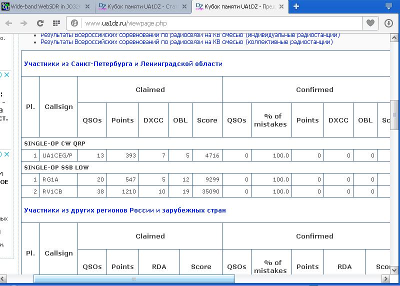

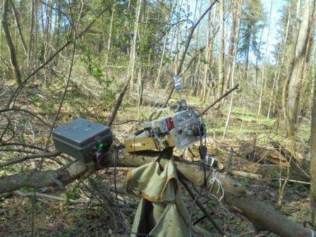

Выходил в лес поработать в "Кубке UA1DZ"
1) RU6AV;
2) UA9MA;
3) UA6CC;
4) RD0A;
5) UA6M;
6) DL5AXX;
7) YT6W;
8) RK8I;
9) LZ5W;
10) R7AB;
11) 9A1AA;
12) YO8TTT.
Отчёт я выслал.
Размер файла: 2,351 KB
Леониду RL1B очень не нравятся мои сообщения. Его полное право. Только кто его принуждает читать? Написано чётко: "Кому интересно". У меня нет возможности кого-то заставить принудительно читать.
