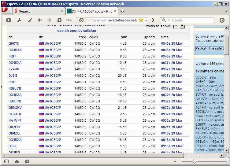

.. Прохождение было явно не потрясающее воображение ..
Юрий, да нормальное прохождение было. Судя по рапортам от французских и немецких скиммеров с рапортами snr>10 dB для Вас.
Ближней зоны не было, да. Но слышу как Вас вызывают, но безрезультатно. На 14о60 'пятачке' Ваш позывной очень популярен, но 'престиж' всё ближе к плинтусу :(
Что то надо Вам предпринимать с Приёмом.
Рекомендации коллег Вы почему то игнорируете.

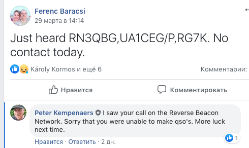

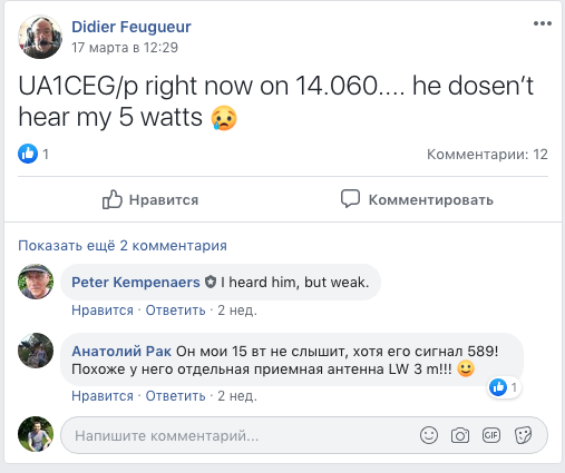

В своём предыдущем сообщении вёл речь о вашем полевом комплекте. Предполагаю, что и Леонид имел ввиду его же. Помимо этого: во время наших с вами немногочисленных QSO, в "Морозе"-2017 в том числе, замечал, для того, чтобы вы услышали, вас нужно вызывать в далеко стороне. В частности, на границе полосы пропускания 300 Гц-вого фильтра FT-817-го. Какой комплект вы использовали - вам виднее.
О том, что вы не слышите вас зовущих говорят и на Фейсбуке в группе "QRP 14060":
www.facebook.com/groups/1576444765759000/
Поэтому, по большому счёту, Леонид и те, кто вам говорит о том, что надо разбираться с приёмом - 100% правы.
