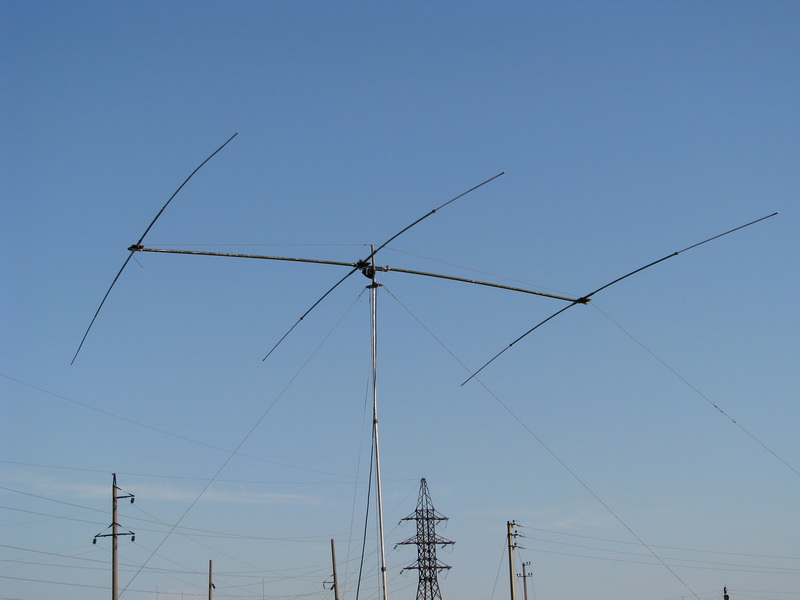

Кстати! У Олега UV5QR есть вариант носимой, металлической уда-яги.
QSO на самоделках 22 Июл 2014 15:03 #20532

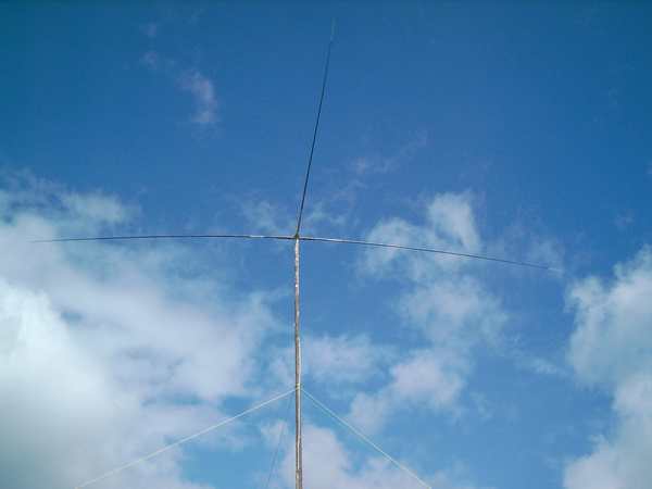

Я из люменя делать не буду. Удочки, только удочки. Мачта - две палки по 4м от стеклопластиковой мачты, траверса - тоже палка от мачты, не считал пока, может и на 4 элемента хватит длинны. Высота самое то и одному поднять можно, ибо в одиночку всё делаю. У меня дачный участок квадратный - 6 соток(24*25)), с краешку где-нибудь поставить, чтоб не мешалась. Середина сейчас занята двумя мачтами-вертикалами по 13м. Не знаю соберусь ли в этом году, а там как Бог даст.
QSO на самоделках 23 Июл 2014 13:08 #20536
Дядь Жень ...Две удочки и кусок удочки назад торчит ,короче проволочная джангл джоб.
Когда-то такую делал,работала вполне...Правда входное было,где то 25 Ом,питал через
ШПТЛ 9/4 фото не сохранилось.

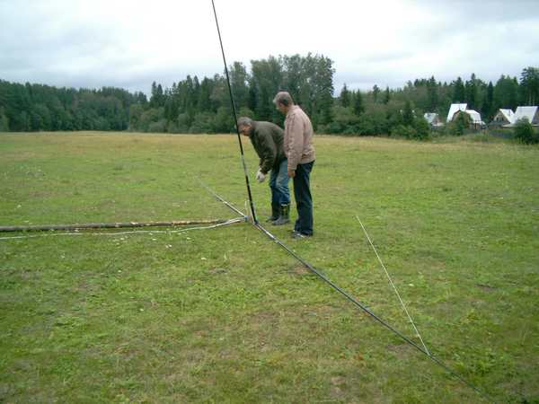

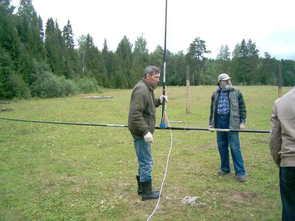

Дядь Серёж, в теме. JJ столько переделано, как ни других антенн. На двадцатку тока правда. Хочется классики и усиления)).
Это вот мы с Аркадием RN4NAA занимаемся JJ на слёте R4N 2006год.

Ну то что она носимая, это сильно сказано - я её не носил, а вот возимая в салоне легкового автомобиля, вместе с 7 метровой мачтой, классическая Яги 3-эл. на 10\15 м - это есть. (Вся укладка весит 13 кг + 2 кг колья и расстяжки). Кстати, в ближайших планах субботне-воскресный выезд дикарем на берег моря поработать /P/QRP в IOTA из URFF-049. Конечно берег моря это не остров, но... Лучше чем просто отсиживать жопу на диване. Боже, а как эта антенна работает в поле!!! Рекомендую. :)

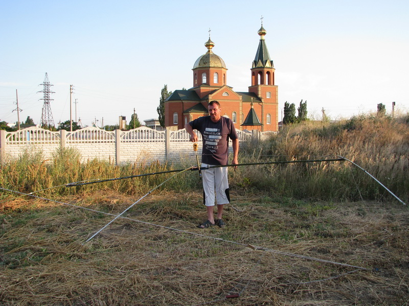

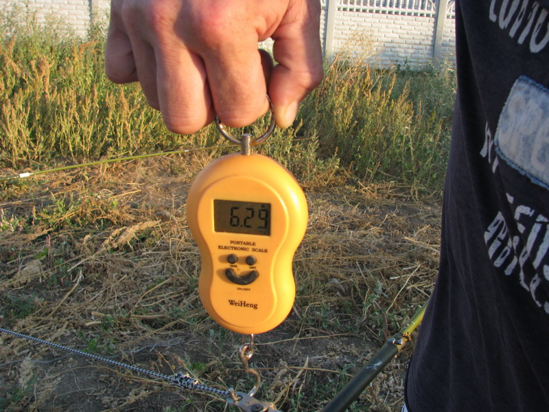

Не удержался и специально на IOTA взял с собой кантур. В принципе не так уж и тяжело, всего 6 кг 300 гр. плюс мачта 6 кг. Можно и в ручках носить при желании.
