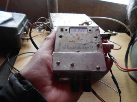

Всем добрый день!
Выходил на прогулку, заодно провёл пару QSO, принимал на приёмнике прямого преобразования.UR7VT работал 2-мя ваттами, принимал на ППП, всё в норме!
Евгения UA4NU/QRP тоже принимал отлично! А устройство похоже на игрушку...

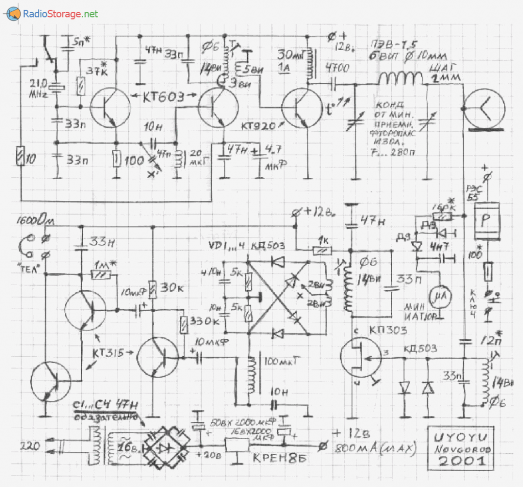

Кто строил или работает на таком аппаратике ТПП.Хотелось бы отзывы услышать?
QSO на самоделках 23 Фев 2016 16:00 #29293
Схема выглядит солидно, и рассказ автора в журнале мне очень понравился, и результаты конкретные. Я бы рекомендовал к повторению.
QSO на самоделках 23 Фев 2016 16:49 #29296
Кому интересно, описан аппарат в CQQRP №8
