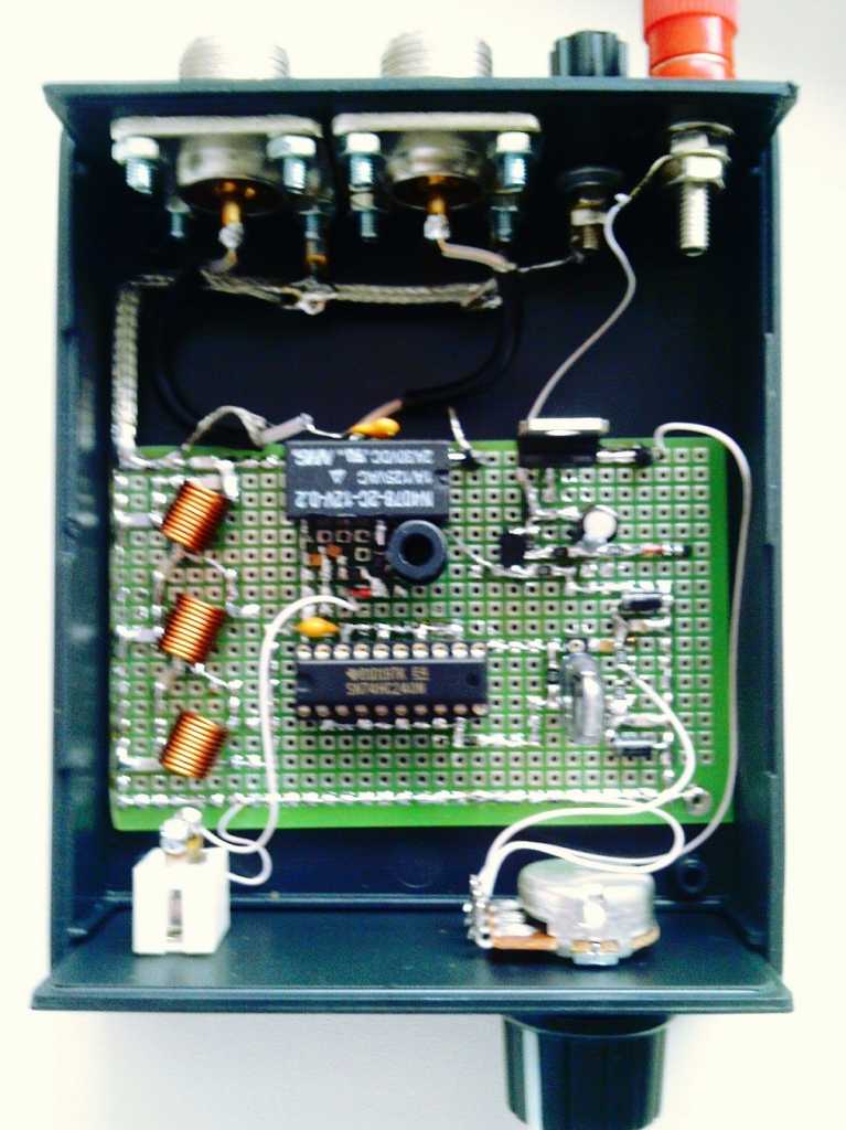

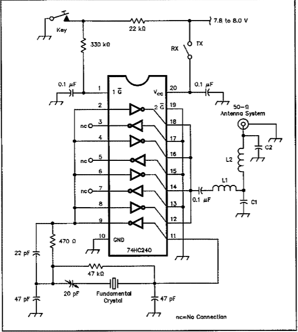

А вот известный TX на микросхеме 74HC240. Еще в студенческие годы на этой микрухе даже DX-ов брал :)

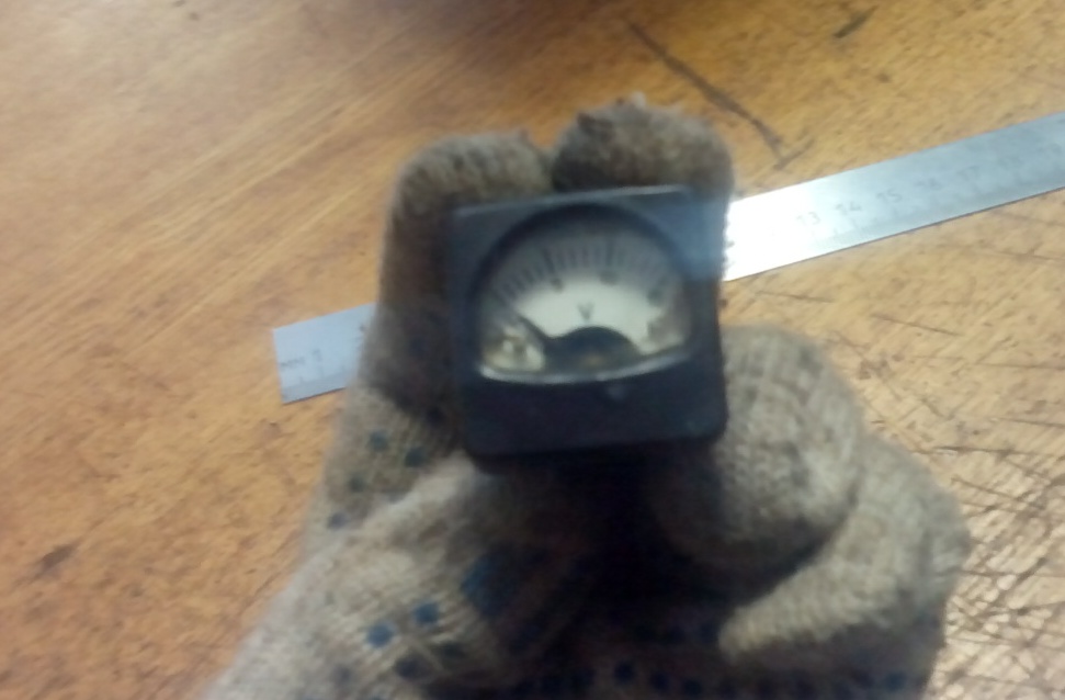

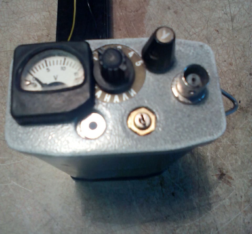

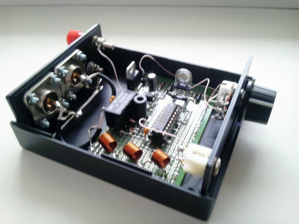

Это гпд для трансивера в корпусе от Р/с Транспорт.

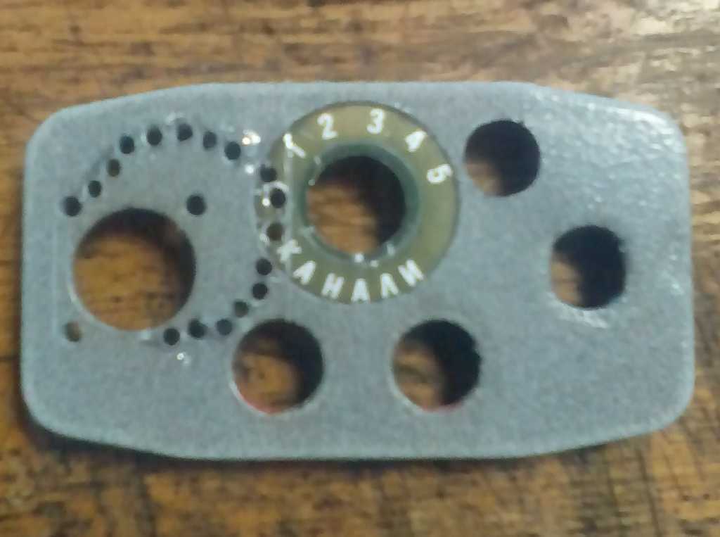

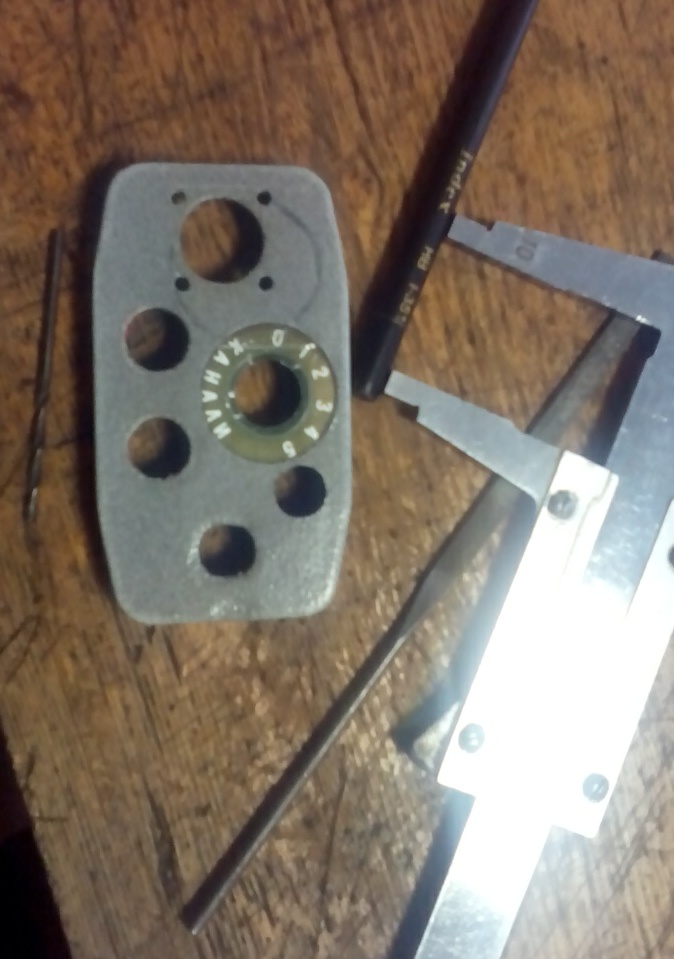

Это слесарка с корпусом

QRP пишет:
Куда подключать наушники в этом TRX?
Есть какое-нибудь описание конструкции?

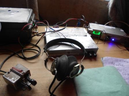

Добрый день друзья!
Выходил в поля- леса. Непонятное прохождение было... На 14 мГц слышал
"OH", обычно и тени присутствия не бывает. UA4NU Евгения его компанию, их обычно
более чем прилично слышно, абсолютно не было слышно! С Сергеем UR7VT/QRP связь "вымучивали",обычно просто беседовали.
Но, это я констатирую обстановку, я же не за массой QSO выхожу, а прогуляться с радиостанцией на природу.Погода изумительная, весенняя.
3 QSO, кому интересно, сообщение прилагаю.

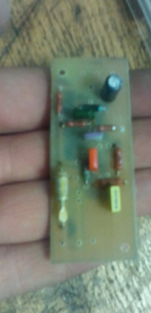

Продолжаю информировать Вас о строительстве ТПП в корпусе от Р/С Транспорт
