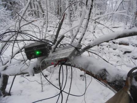

Выходил в лес поработать QRP/p на аппарате прямого преобразования.
Кому интересно, сообщение прилагаю! И аудио, демонстрирующее капитальный минус аппаратов прямого преобразования- подверженность помехам от радиовещательных станций.

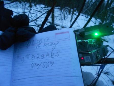

Выходил поработать QRP/p.

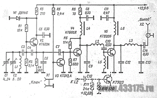

Добрый день уважаемые. Наверное не совсем по теме , но не хочется начинать новую. Из давно забытых мест извлек транзисторный передатчик , вернее то что от него осталось. Выглядит ужасно ,и не факт что я его буду восстанавливать.
Нашел картинку его схемы , а вот ни автора ,ни первоисточника так и не откопал. Может кто то подскажет , где его описание. Я его делал по журналу радио. На 160 работал до Уфы.Так что схема живая Только Где она ?

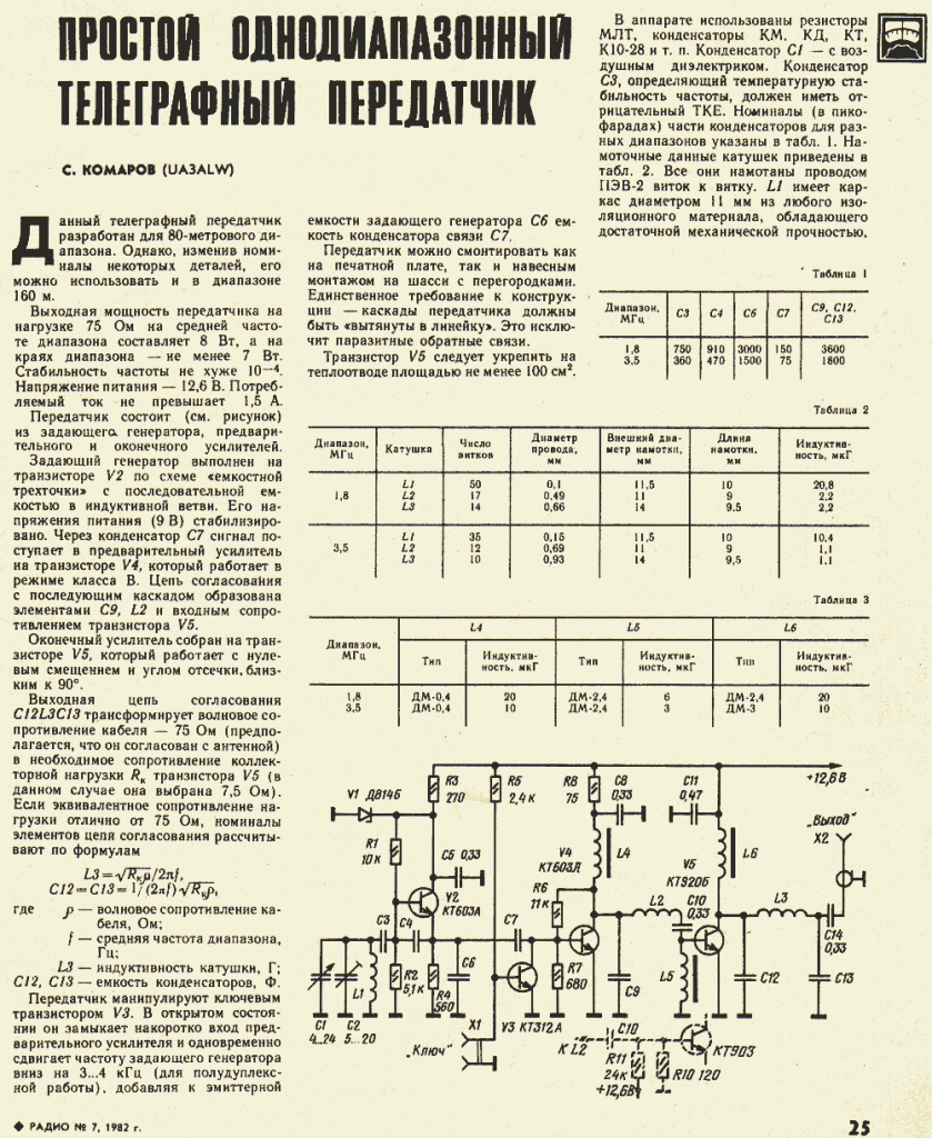

Добрый день! Вот:

Спасибо. Теперь наверное восстановлю

Радио №7 1982 год, автор С.Комаров UA3ALW

Собирал его точно по схеме. Заработал сразу.
