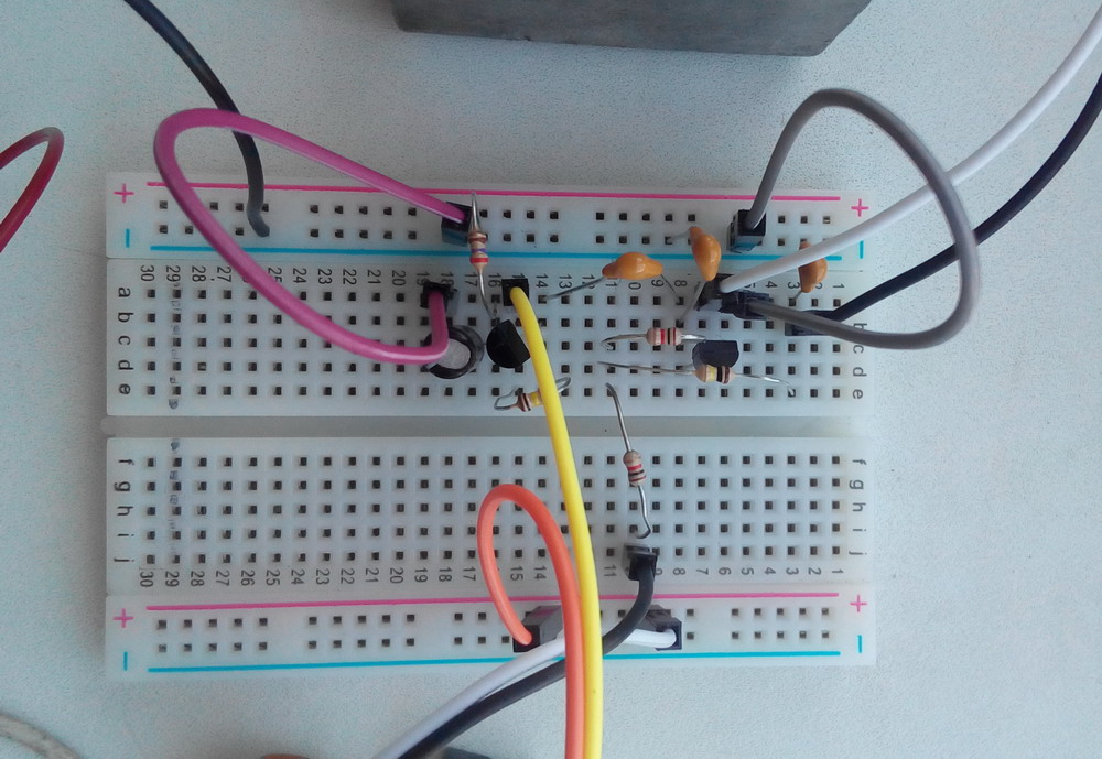

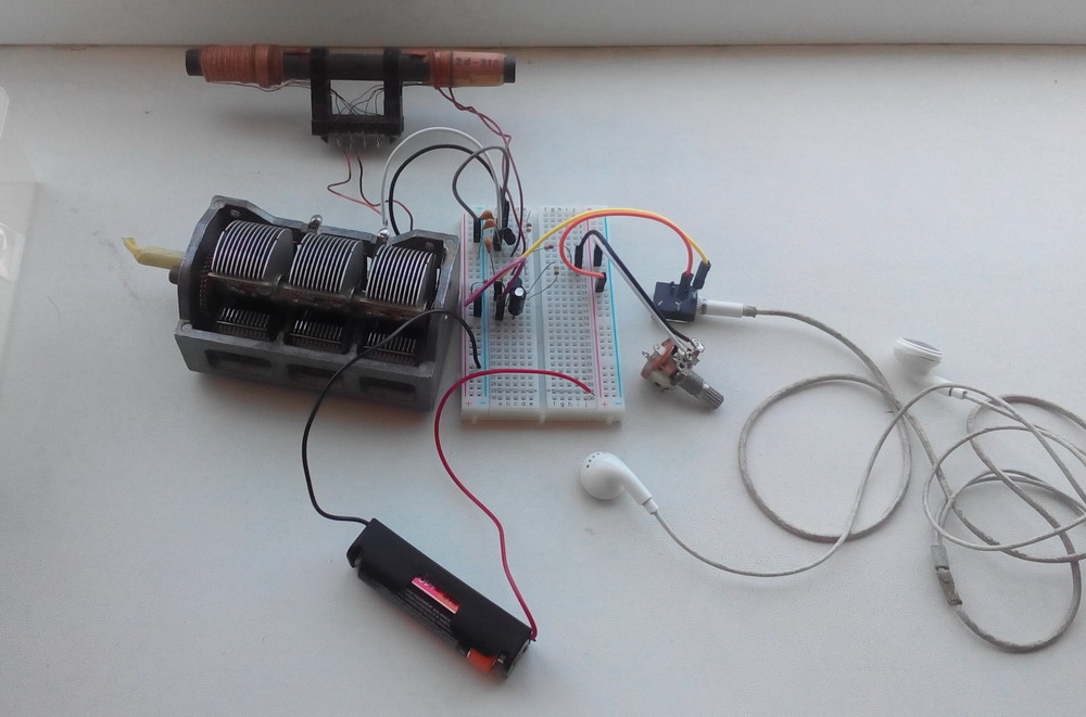

Тоже решил попробовать данную ИМС. Заказал из Китая еще зимой, да все руки не доходили.
Собрал я по схеме с даташита на макетке. Антенну применил от обломков какого-то японского транзисторного радио 90-ых годов. Ночью (киев, с балкона) удалось принять три станции с нормальным уровнем и еще одна прослушивалась на 55-56. Громкости конечно маловато, но вполне работоспособное радио.
\Сегодня добавил катушку ПОС и регулятор напряжения питания (усиления?) ТА7642. Получилось некое подобие регенератора. Даже днем услышал одну станцию с приемлемым уровнем.
Схемка легко возбуждается, уверен, из-за подобного монтажа. На днях перенесу это все на макетку из текстолита или пятачки.

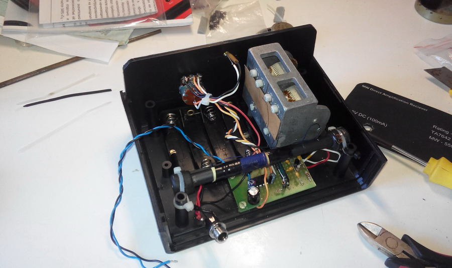

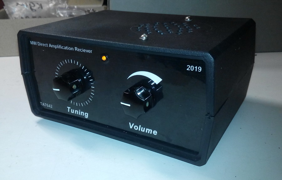

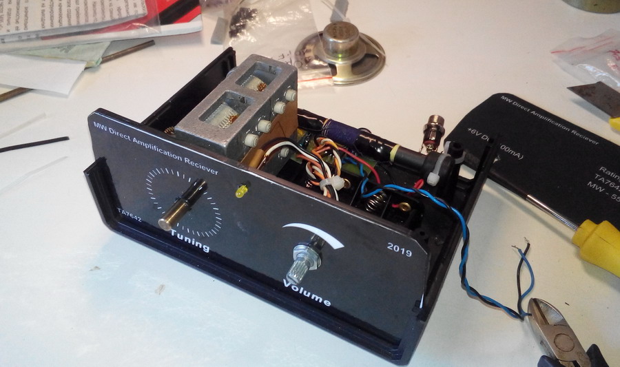

Решил доделать таки свой приемник ПУ на ТА7642... Добавил усилитель на LM386, динамичек.
Вот такая конструкция вышла. В городе вечером на окне принимает 4-5 станций.
Будет возможность, выеду за город, сделаю видео.

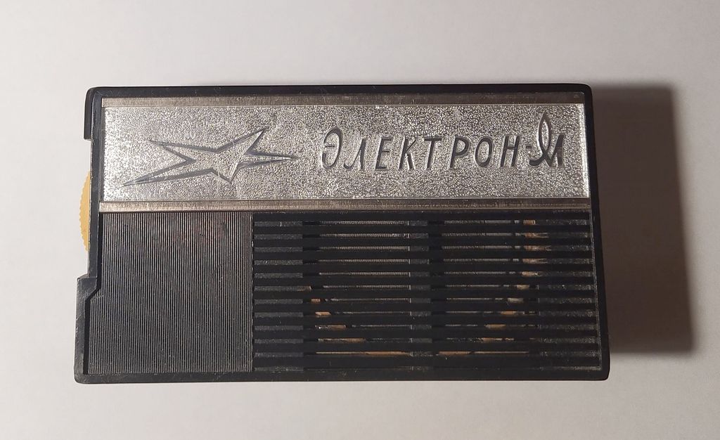

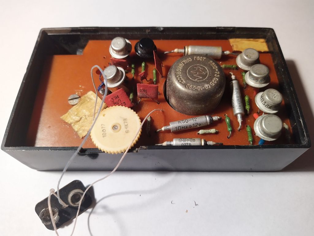

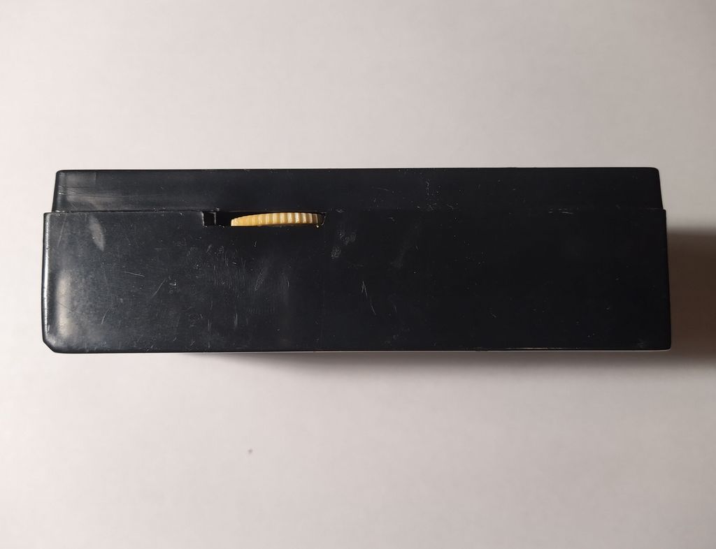

Советский детский конструктор приемника прямого усиления диапазона ДВ-СВ "Электрон", приблизительно 1977 года выпуска. Продавался в виде конструктора - кита, отдельно плата с печатным монтажом, радиодетали, соединительные провода, корпус.
Когда-то работал, даже ремонтировался. Выключатель совмещен с регулировкой громкости. Настроивается подстроечным конденсатором, питания батарея 9 В, типа Крона
Вид спереди
Вид сверху
Вид со снятой задней крышкой

ES1AMI пишет:
Ну так восстановите, деталек минимум разобраться не сложно
