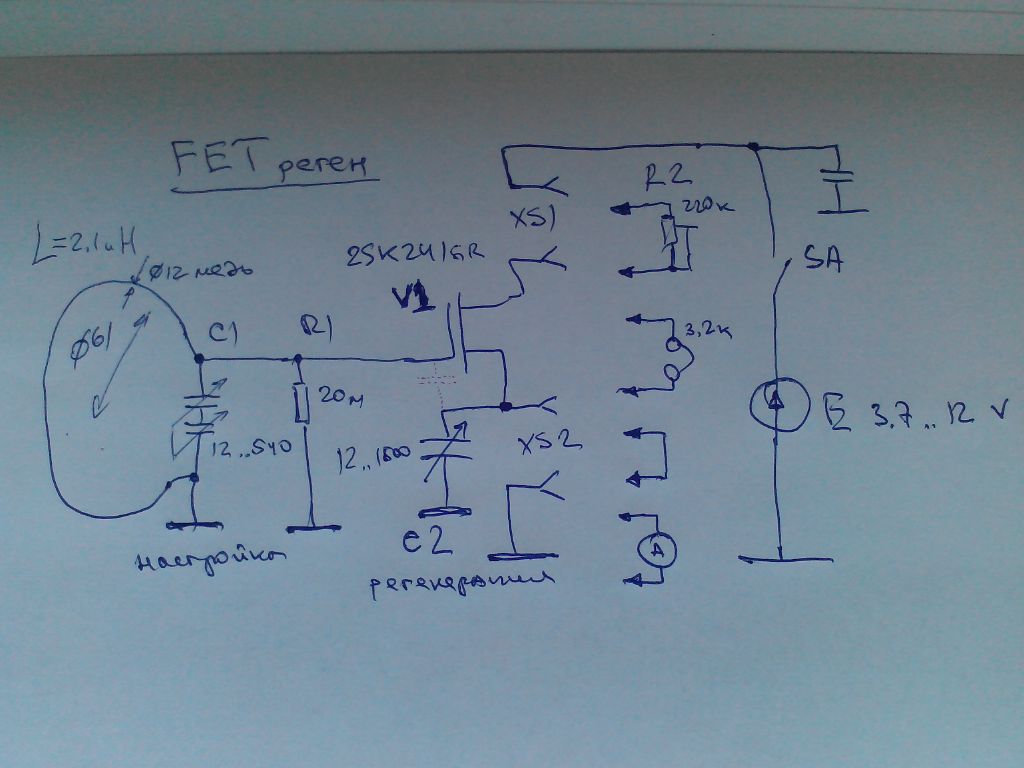

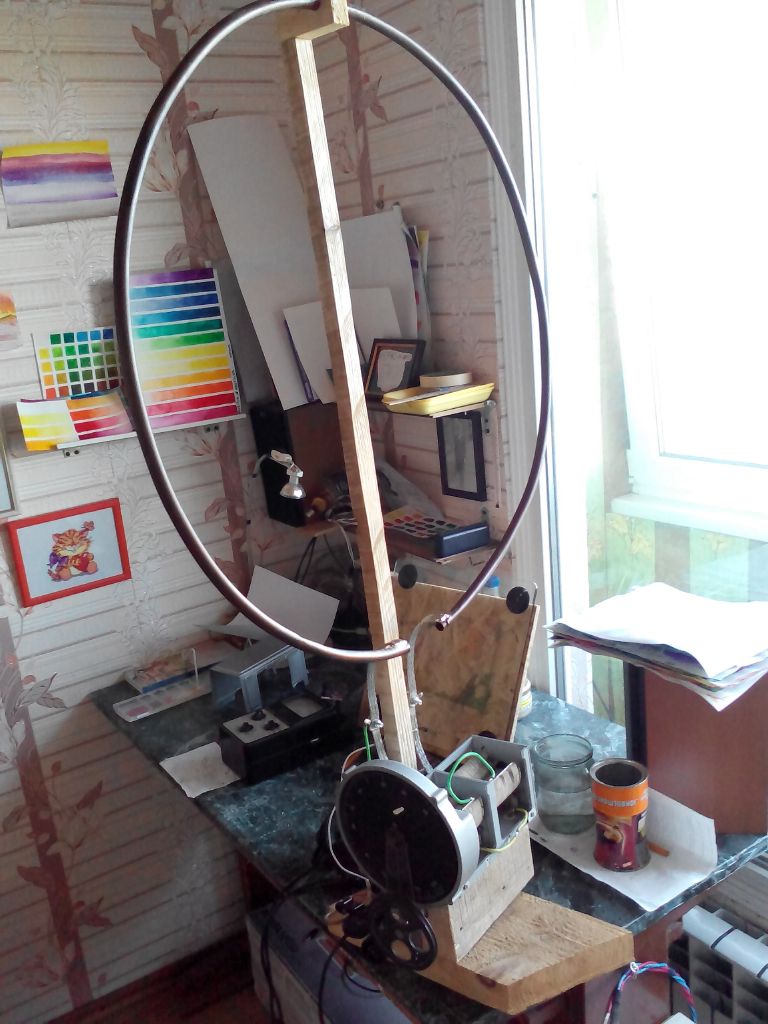

Небольшой репортаж о КВ приемнике на базе маглуп и "катодном" детекторе. А точнее, это экспериментальный стенд, наушники можно включить как в исток, так и в сток, а можно включить две пары наушников - и туда, и туда. Вобщем, поиграться от души. Но мне наиболее понравилась работа именно в режиме "катодного" детектора когда наушники 3.2 кОм включены в исток, а на сток достаточно подать 3.7 вольта, ток стока при этом около 300 мкА, напряжение на истоке около 1 вольта для данного транзистора. уменьшая КПЕ С2 можно перевести детектор в генераторный режим, подход очень плавный, эффект от регенерации особенно заметен на длинных волнах, где размер антенны особенно мал - результат с регенерацией и без на уровне слышно/не слышно станцию.
Установлен "бескомпромисный" КПЕ, с прицелом использовать эту маглуп и на передачу. Диапазон с этим КПЕ получается примерно 4.9 МГц...30 МГц, подключил его толстыми шинками, припаял на совесть

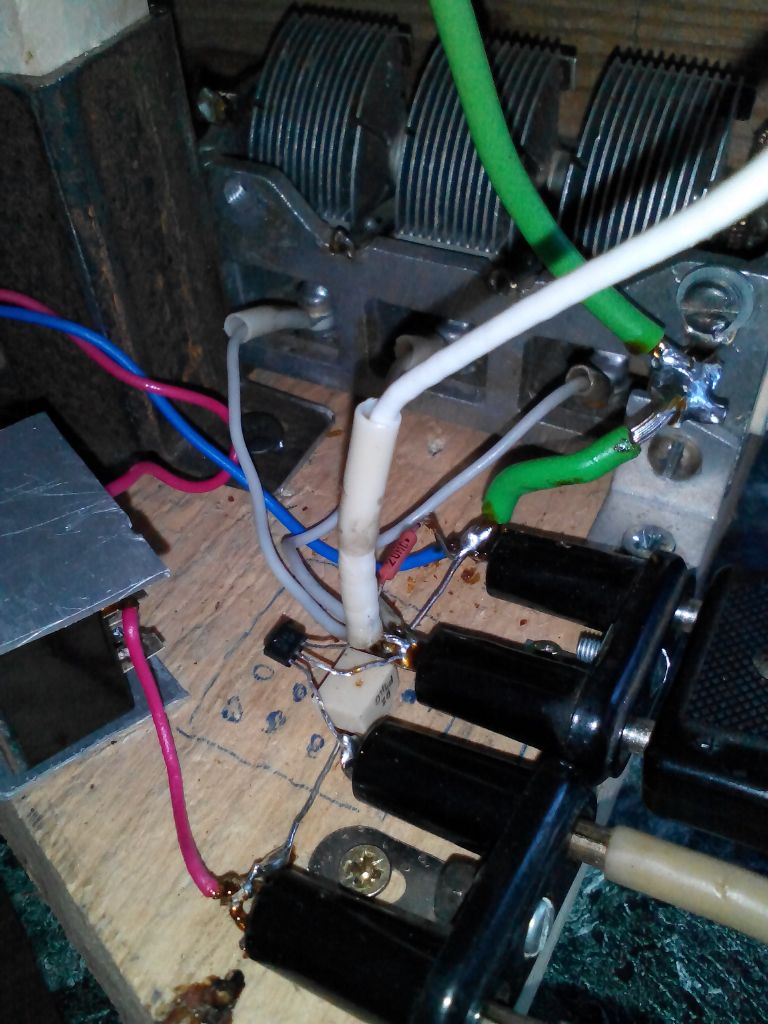

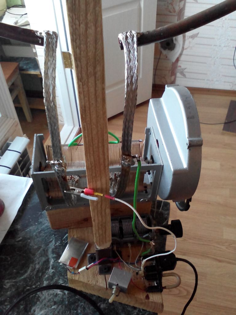

Конструкция получилась массивной и солидной
На этом фоне других деталей транзистор выглядит совсем махоньким

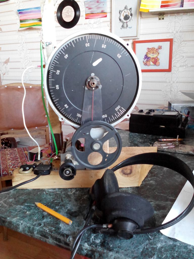

КПЕ измерил,составил таблицу, так что ориентировочно волну всегда могу посчитать, провернуть КПЕ по всему диапазону занимает порядочно времени и доставляет удовольствие просто покрутить и послушать эфир
