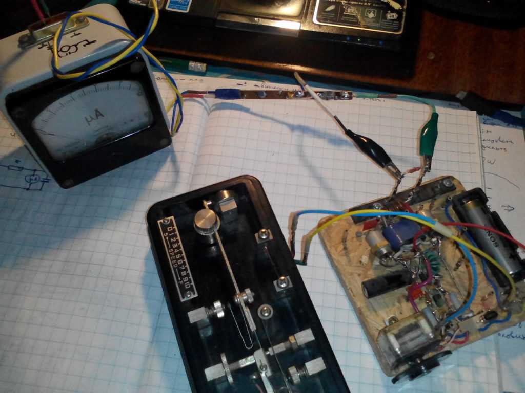

Продолжаю эксперименты с одновольтовым передатчиком.

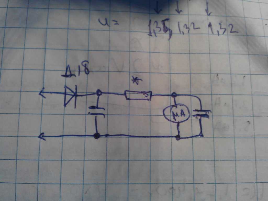

Экспериментировал с ВЧ вольтметром на базе простейшего детектора и микроамперметра.
Попробовал разные схемы ВЧ-головок с разными диодами, лучшей по уровню показаний оказалась эта с диодом Д18:
Передатчик выдает ВЧ примерно 2 вольта амплитуды, данный ВЧ вольтметр показал 1.3 вольта, достаточно высокий результат. Попробовал с разными добавочными резисторами последовательно с головкой 10 мкА - 220 кОм, 390 кОм, 620 кОм, показания примерно одинаковы. Осталось только откалибровать, составить таблицу и вполне можно как индикатор малых ВЧ напряжений использовать
Одновольтовая техника 15 Мар 2018 16:55 #40589

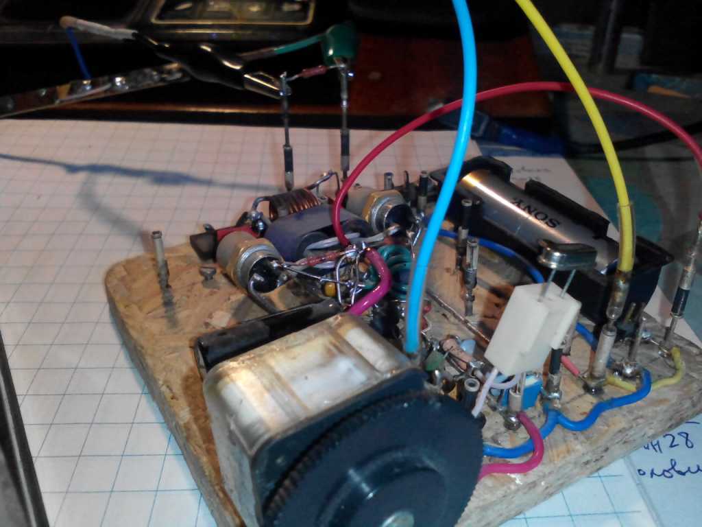

В качестве нагрузки подключал резистор МЛТ-0.125 47 Ом, 125 мВт мощностью, даже длительным 30 сек нажатием нагреть его не удалось, тем не менее даже такой мощностью удается проводить связи.
Сегодня 15.03.18. в активе двусторонняя связь QRPX (мощность менее 100 мВт) с R1OA
Добавлен так же КПЕ последовательно с кварцем - перестройка 14059.5-14063
