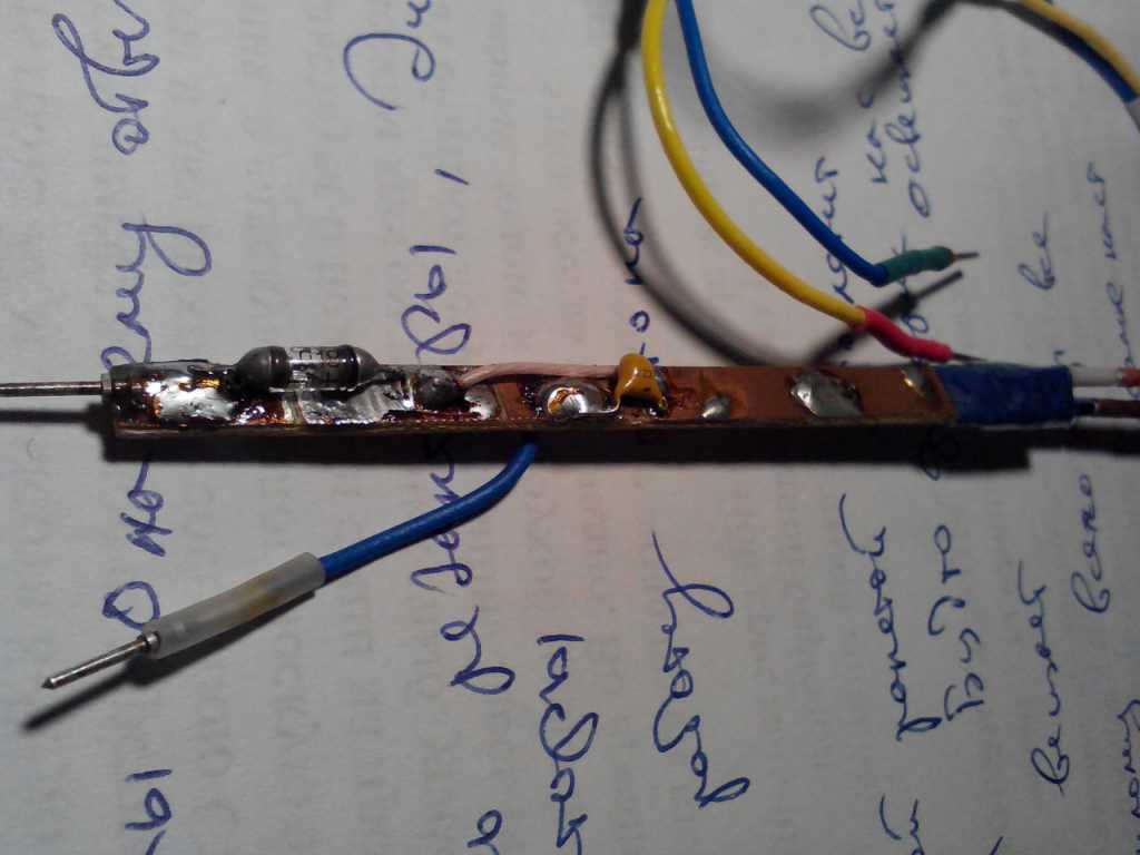

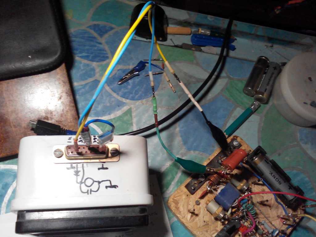

Еще раз озадачился темой измерения малых мощностей, если нет промышленного ВЧ-вольтметра.
И снова возвращаюсь к, на мой взгляд, грамотной статье AA5TB
www.aa5tb.com/qrpmeter.html
Использован германиевый диод 1N34, у меня Д18, думаю они близки по параметрам.
Повторил его схему (диод, добавочный резистор 220 кОм, микроамперметр), у меня получается 6 мкА при измерении передатчика, что соответствует моще порядка 25..30 мВт, осциллографы показывали несколько меньше 2 вольт амплитуды, что тоже соответствует моще менее 40 мВт.
Вобщем, для ориентировки и если нет ВЧ-вольтметра, данный прибор, считаю, подходит. Хотя при случае хорошо бы его откалибровать.
Я пробовал два ВЧ-детектора на Д18, встроенный в мой микроамперметр
И выносной щупик
Оба детектора дали одинаковые показания (6 мкА, добавочный резистор 220 кОм)

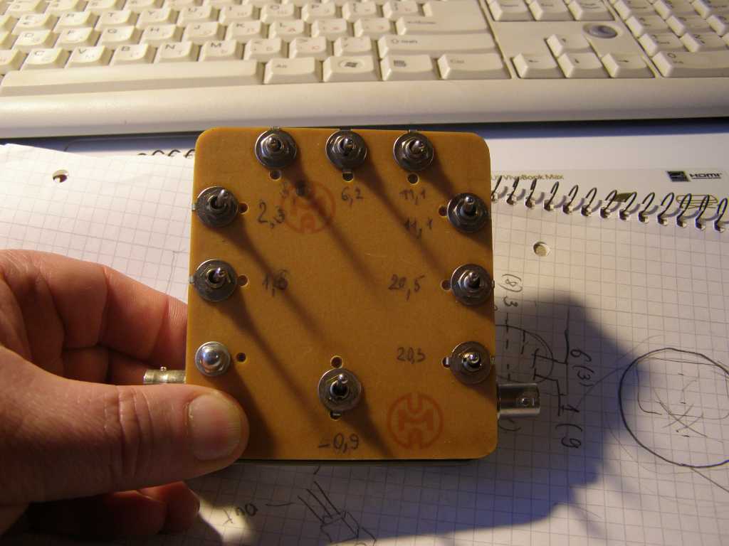

Виталий, для этих целей служит аттенюатор, который проградуирован расчётным путём, к примеру АТТ Скрыпника.
И источник ВЧ сигнала, например маломощный промышленный трансивер.
Для калибрации показометра мощности, АТТ подключают на выход трансивера (конечно же с нагрузкой) и устанавливают степень аттенюации так, чтобы стрелка показометра максимально приблизилась к нулю. (т.е. ноль, но еще "дышит" чуть-чуть :) )
Потом степень аттенюации уменьшают на такую величину, которая бы равнялась увеличению мощности на выходе АТТ на 1 ватт. На показометре делаем риску "1ватт" и так далее. Тут, конечно нужно напрячь ум, вспомнить закон ома, что такое децибелы и т.д. и т.п. :lol:
ИМХО, повторить эту процедуру на разных частотах, составить график или табличку, чтобы знать где, как и насколько показометр нам привирает.
На фото мой АТТ, но это пример, КАК НЕЛЬЗЯ СТРОИТЬ ПРАВИЛЬНЫЙ АТТ.
Все должно быть заэкранировано, иначе сигнал "пролезает" через паразитные монтажные ёмкости

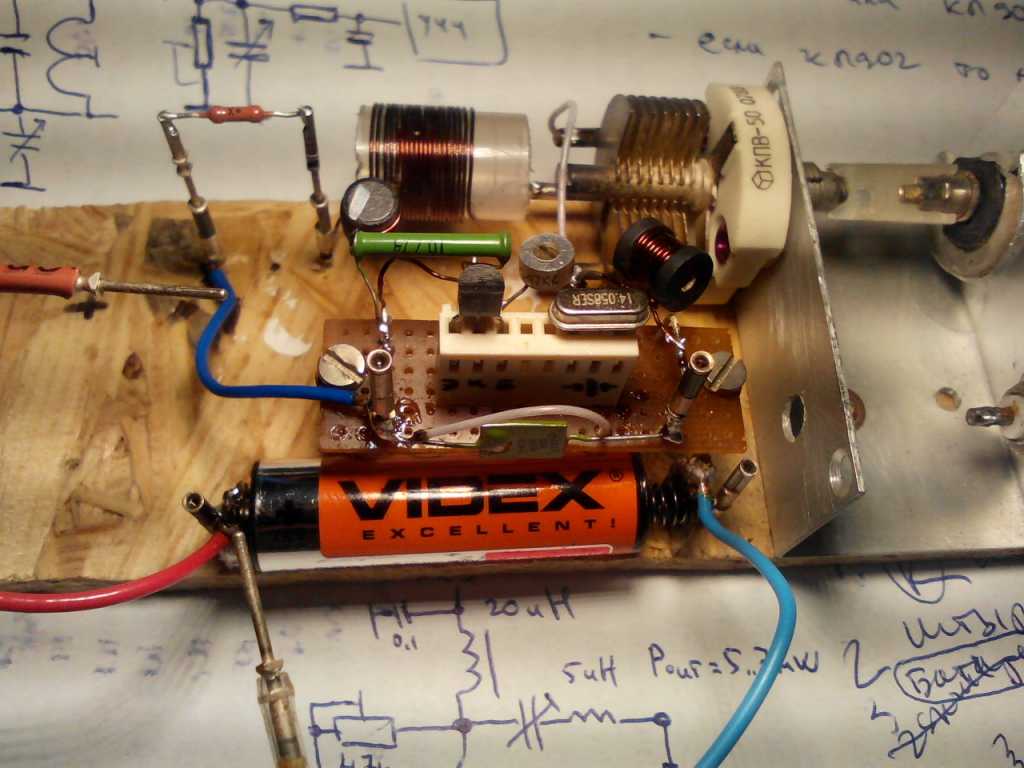

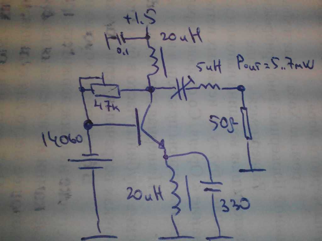

Передатчик четырехкаскадный с питанием 1 вольт отработал очень хорошо, но не давала покоя мысль сделать однотранзисторный одновольтовый вариант и добиться на нем каких-нибудь результатов. Рассчитывал на 10 мВт, но пока только 5..7 мВт.
Схему взял проверенную ранее на напряжении 12 вольт, перепробовал много транзисторов
П416 (очень приличный результат), ГТ308, ГТ313, КТ3117 (хороший результат), КТ3102, КТ312. Самый лучший результат дал импортный 2SC3198, которые я когда-то купил для малошумящих УНЧ. Заметное влияние оказал конденсатор в эмиттерном дросселе, ну и конечно настройка выходного контура. Ток потребления порядка 15 мА от батарейки 1.4 вольта
За 10минут цикуляний удалось пробиться к скиммеру ES5PC, дал он передатчику ож ноль децибелл :woohoo: Вобщем начало положено

Да детектор AA5TB и его таблица даже при таких малых мощностях дает хороший результат, совпадает с осциллографом (примерно 0.75 вольт амплитуды на нагрузке 50 Ом)
Трансивер в качестве эталона напряжения мне не очень нравится, хотелось бы чего-то поточнее.
