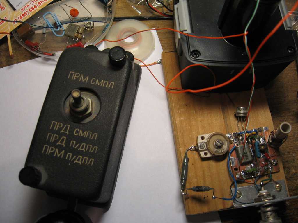

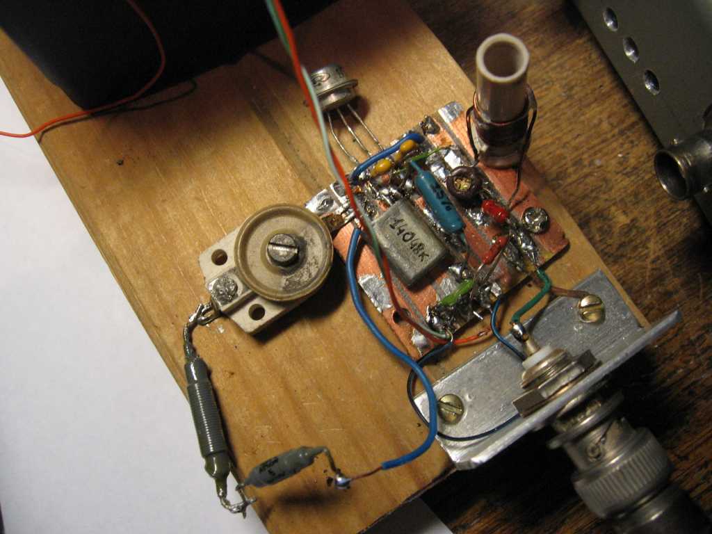

За два дня CQ-ланья набил мозоль на руке -ключ обычный, ни один скиммер не слышал меня. К вечеру сегодня настроение совсем упало, но прочел msg Олега о работе в контесте и решил попробовать. Пришлось последовательно с кварцем впаять дросселек и триммер 5-25пф.Без дросселя мощность была порядка 130мВт. С дросселем 20мкгн +5мкГн и триммером - мощность упала до 50-70 мВт.(Напряжение на антенне-от 2,4 до 2,7В пиковых) Транзистор в передатчике -ГТ308Б. Диапазон перестройки -около 6кГц.Кварц 14048кГц. Запитывал аккумулятором от шуруповерта ( прочел на форуме Клуба 72). Настраиваться на корреспондентов пришлось отверткой. Результат меня просто потряс - 15 QSO - 11 стран за примерно полтора часа: PA7LV,OL8M,IK3QAR,F6BEE,S52GP,LZ2HR,HB9CAT,OK6DJ,S52EO.M1HZ,IQ1RY,9A7Y,DA0WRTC,IZ2FOI,IK3UNA.
Кстати ,забыл упомянуть -антенна - 3 элемента яги, смотрит на запад. Может и не совсем хорошо отстроена - на мачту я уже не залезаю - возвраст, надо было бы переделать гамму-согласователь,ксв великоват - 1,5 но диаграмма есть. Опыт и других коллег показывает, что в QRP антенна важнее мощности. Так,что Олег RX3G на правильном пути - будем ждать его новой антенны.
Ну и фото моего сегодненего сет-апа.
