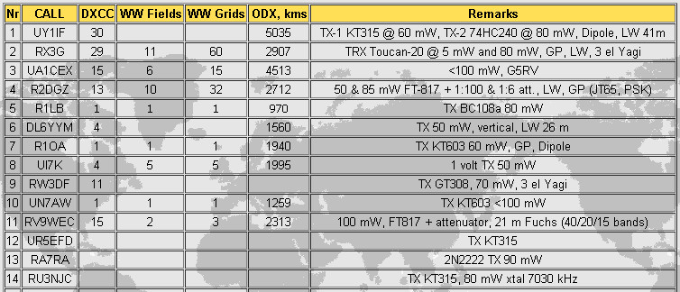

Именно в это же время и я его вызывал 50 мВт, без успеха. Правда, у меня уже есть GJ на QRPX. Поздравляю, Алексей! Ты меня опередил по странам (пока!) Уже внес исправления в таблицу QRPX.

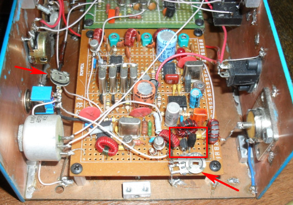

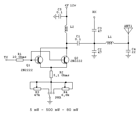

Периодически задают вопрос "Как получить мощность в единицы милливатт"? Если с мощностями 50...80 мВт все понятно (один маломощный транзистор), то мощность 1...9 мВт получить не так просто. Вот схема выходного каскада в моем "Тукане-20". С помощью переключателя на три положения я могу оперативно переключать выходную мощность 5-50-500 мВт. Пару транзисторов 2N2222 я использовал исключительно для надежности при работе мощностью 500 мВт. Если вас интересуют мощности только менее 100 мВт, то смысла в двух транзисторах нет, вполне достаточно одного, абсолютно любого ВЧ маломощного транзистора. Двумя подстроечными резисторами я могу точно выставлять QRP-U и QRP-X мощности по внешнему калиброванному QRPp-метру на нагрузке 50 Ом. На картинке эти подстрочники выделены красными стрелками, пара 2N2222 - красным квадратом.

  • Сообщений: 320
Олег, поздравляю, всё гениальное просто. А не пробовали замерить мощность, отдаваемую в Вашу антенну? Я в своё время, работая 500 милливаттами контролировал мощность через измеритель мощности и обратил внимание что при смене антенны меняется и отдаваемая мощность, хотя обе антенны настроены по КСВ, близком к единице. Видимо, реальное сопротивление антенн было разное, поэтому и мощность "плыла".
