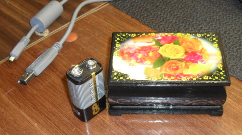

Загадка на сообразительность ;) Что внутри коробочки? Ответ будет позже.
QRPX 10 Сен 2018 10:35 #42228
  • Сообщений: 1604
  • Репутация: 236
10.09.2018
Если учитывать кабель микро-USB - какой-нибудь SDR приемник.
Если не учитывать, - передатчик на 20 мВт. B)

Конденсаторный передатчик

... Что внутри коробочки? ...
Радиоэлектронные компоненты (резисторы, конденсаторы, транзисторы и прочее, прочее, прочее. :cheer:

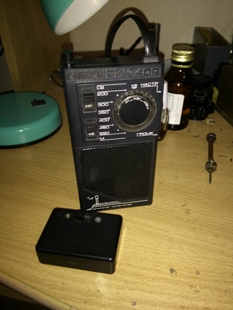

Тоже выкладываю фото-загадку, авось Олег RX3G не осерчает на небольшой оффтоп в теме :)
Что это за маленькая черная коробочка? Никаких отверстий и индикаторов нет,
только выключатель питания.
Игорь. Ru-QRP #363
QRPX 10 Сен 2018 17:43 #42234
  • Сообщений: 2203
  • Репутация: 232
У меня два варианта:
- микро-маяк (вряд ли)
- генератор ПЧ для приема CW/SSB на карманном приемнике (хайли лайкли)
Был когда-то у меня такой "Олимпик". Во время ночных дежурств он меня развлекал приемом телеграфа на 40-ке и вражеских "голосов" чуть повыше (80-ые годы)
QRPX 10 Сен 2018 17:48 #42235
  • rv9wiw
  • rv9wiw аватар
  • Сообщений: 139
Да, это телеграфный гетеродин.

QRPX 10 Сен 2018 22:13 #42238
  • Сообщений: 2203
  • Репутация: 232
В общем-то, загадка была достаточно простая, если кто знает мои пристрастия к сверх-малой мощности. В коробочке QRP-X TX на "ретро" германиевом pnp транзисторе П414. К сожалению, краска на лицевой фальш-панели сохнет уже больше суток и никак не может высохнуть. Поэтому полноценное фото законченной конструкции показать пока не могу. При питании от "Кроны" 9В выходная мощность 50 мВт, при питании от 12 В - 80 мВт. Кварц 14060 уводится с помощью КПЕ (подстроечника) +/- 3...5 кГц. Подстроечный резистор в
эмиттере может регулировать мощность. Как только краска высохнет, все установлю на место и покажу фото завершенной конструкции. Да, "Крона" в коробочке не помещается, она будет снаружи подключаться через шнурок с колодкой питания. Транзистор "ВП" выпуска ноябрь 1964 г, с красноармейской звездой на шляпе. Собственно, а-ля советский
"Авангард" ТХ.
P.S. UB3radio намекал на "конденсаторный передатчик". Интересно, что это такое? Может я не знаю о чем-то интересном?
