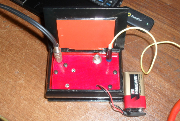

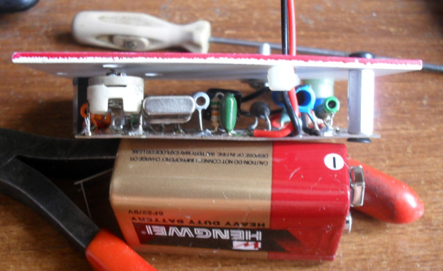

Только что в начале "Рандеву" 80 мВт новая 33-я страна YO3BBM (5w)!
Давеча была загадка "Что в коробочке?" Вот ответ: в ней собран QRP-X TX а-ля "Русский Авангард" на "ретро" германиевом pnp транзисторе П414 "ВП" производства 1964 года. По стандартной схеме VXO 14060 кГц +/- Мощность при питании от 9В "Кроны" 50 мВт, при 12В - 80 мВт.

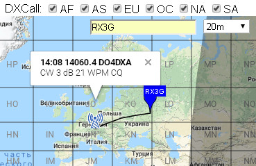

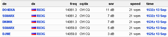

Второй день прохождение после 18 МСК способствует милливаттингу. Записал связь с F5UQE (QRO), расстояние 2516 км. Оператор Дюк работал мощностью 400 ватт на 3 эл Яги, у меня 80 мВт и тоже яга. Рапорты 599/519 при полном обмене инфо. Потом Дюк уменьшил мощность до 20 Вт, но все-равно его сигнал был у меня 599. Скиммеры тоже меня видели хорошо -

Последние дни стабильно после 18 МСК открывается хорошее прохождение для милливаттинга. Провел связь с IK3VUT (QRO) мощностью 8 мВт - 599/449, 2100 км. Мои CQ 8 мВт сразу увидел скиммер Бельгии 2 дБ.
