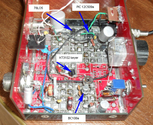

Сегодня заменил 2N2222 на менее мощный ВС108а в своем QRPX TX. Заново все перенастроил. Мощность на выходе 50 Ом - 80 мВт, ток коллектора 23 мА, напряжение 11,4 вольт. Сопротивление в эмиттере 175 Ом. Генерация VXO устойчивая в диапазоне от 14033 до 14065 кГц (кварц + КПЕ + индуктивность). Мощность можно увеличить до 150 мВт, если уменьшить сопротивление в эмиттере до 60-70 Ом. Но при этом генерация срывается в участке ниже 14058 и сильно греется транзистор. Собрано в имеющейся коробочке от Микро-80/4, о внешнем виде меньше всего беспокоюсь.

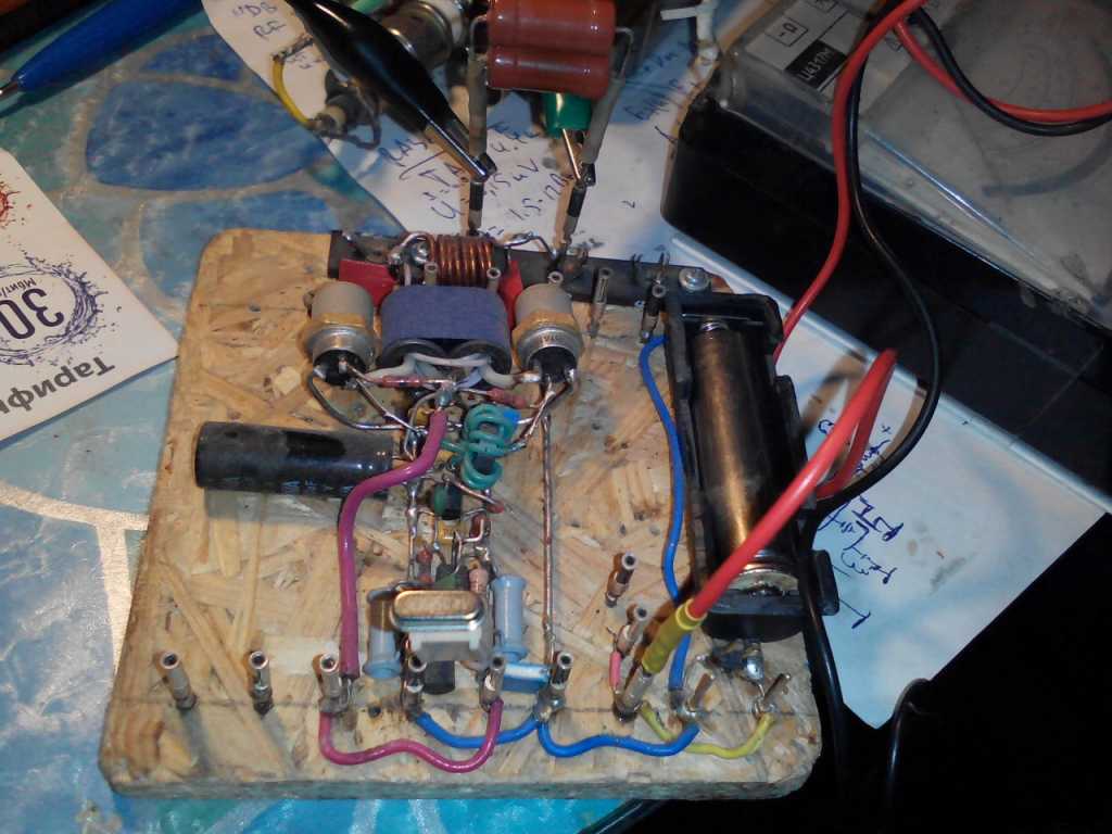

Да, Олег, тема раззадоривает, у меня уже зазудело в одном месте. Достаточно давно я реализовал передатчик 14060 с питанием 1.2 вольта, моща менее 100 мВт. Тогда я его так и не выгулял в эфир. Попробую сдуть с него пыль и хотя бы натравить на скиммеры. Мой спортивный интерес будет попробовать передатчики с минимально возможным питанием. Напомню, Влад R2DNN провел связи с питанием трансивера 4 вольта, но у него моща получилась более 100 мВт
QRPX 08 Мар 2018 19:15 #40312
Передатчик достал, пыль не сдувал, а сразу к осциллографу подключил. Вобщем милливатт 50 он выдает при питании 1.2 вольта, частота 14059. Завтра попробую в эфир повещать, а потом может и антенный переключатель соорудить в надежде на QSO.

Виталий, а какие транзисторы в РА и какой ток коллекторов (стоков). Интересует подводимая мощность при столь малом напряжении питания.
QRPX 08 Мар 2018 19:53 #40315
Олег, конечно QRPX не предполагает строго один транзистор, это понятно. Однотранзисторного у меня как раз полно было наделано. Сейчас моя личная спортивная цель - эксперименты с минимальным напряжением питания. Конечно 1 вольт для передатчика это экстремизм, тем не менее на скиммеры я уж точно надеюсь.
В данной схемке толком потребление не удалось померить - когда подключаю стрелочный тестер в режиме измерения тока, то моща падает до 15 мВт, видимо длина проводов и сопротивление тестера при таком малом напряжении питания дают заметную просадку, да и аккум я поставил не свежий, а какой был. Ток был около 200 мА, т.е. 200 мВт подводимой.
Когда замыкаю питание без тестера, то моща около 60 мВт (амплитуда примерно 2.5 вольта на нагрузке 50 Ом). Надо подумать низкоомный амперметр с короткими проводами.
Транзисторы КТ907, только они дали более-менее мощу при 1 вольте, да и еще после тщательно сделанного выходного транса. Но 10 мВт при одновольтовом питании получается совсем легко, с одного маломощного транзистора, а вот уже чуть больше мощи - надо городить огород. Но это, повторюсь, мои личные трудности. А так интересно будет поэкспериментировать при питании 3.7 вольт, это удобный "стандарт"
Провел уточненный эксперимент, в качестве амперметра поставил цифровой тестер в режиме 20 А, показал ток 380 мА, моща примерно 40 мВт, без тестера напрямую замыкаю - 60 мВт. Но надо учесть, что у передатчика 4 каскада вместе с задающим генератором, все работают от одного вольта и кушать ток им тоже надо. Вобщем завтра повещаю в эфир
