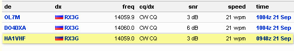

Сегодня неплохо милливатты распространяются. Подсвеченная строка - это 8 мВт, две верхних 80 мВт. Провел связь 80 мВт с LZ920MLC (KN22jp, 1581 km), ничего нового для QRPX статистики.

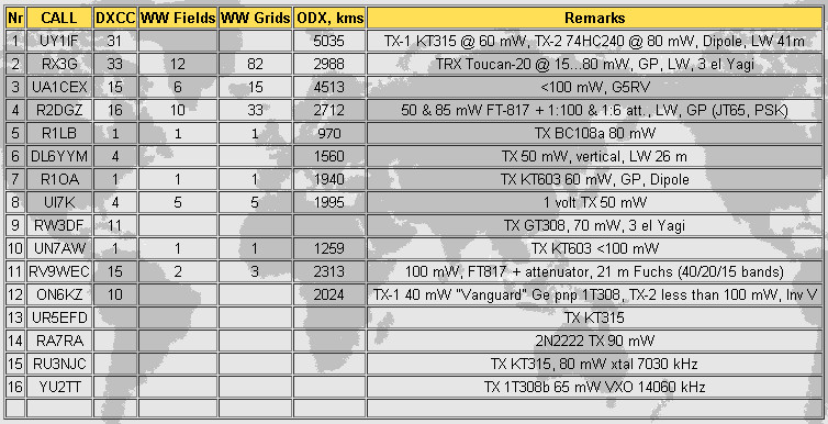

Текущие результаты по QRP-X менее 100 мВт:

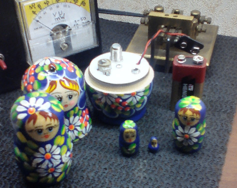

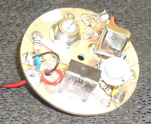

Еще одна QRP-X игрушка ТХ внутри матрешки. Транзистор ГТ320б, выходная мощность 80 мВт (нагрузка 50 Ом), подводимая 9,6 В х 19 мА (ток коллектора) = 182 мВт. Частота перестраивается 14058...14061 кГц.

Красота. Но будьте осторожнее со стилизацией под какие-либо обычные предметы, вот попадетесь ФСБ-шникам, они вам работу на иностранную разведку припишут. :)
QRPX 24 Сен 2018 09:19 #42354
:-) Была мысль назвать QRP-X TX на одном транзисторе модным названием "Новичок"... Но решил, что не стОит. Западные "партнеры" могут не правильно понять и принять за издевку B) Но звучало бы красиво!
