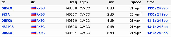

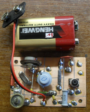

Собрал очередной QRPX-TX на ГТ320Б на 14060 кГц +/- VXO. Получил вот такие результаты:
- при питании от аккумулятора напряжением 11,36 В ток коллектора 20,6 мА, подводимая мощность 234 мВт, выходная на нагрузке 50 Ом = 110 мВт;
- при питании от батарейки 9,27 В ток 16,32 мА, подводимая 151 мВт, выходная 90 мВт.
С ягой 3 эл скиммеры HB9, F, S50, ON ловят весело на 1...15 дБ. Вот картинка:

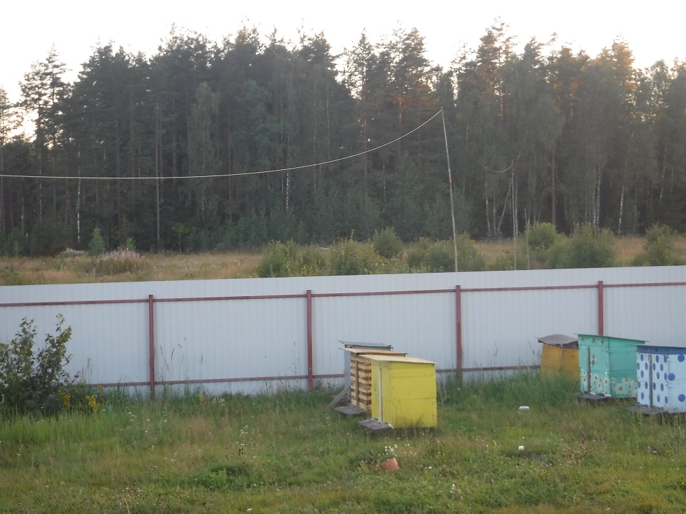

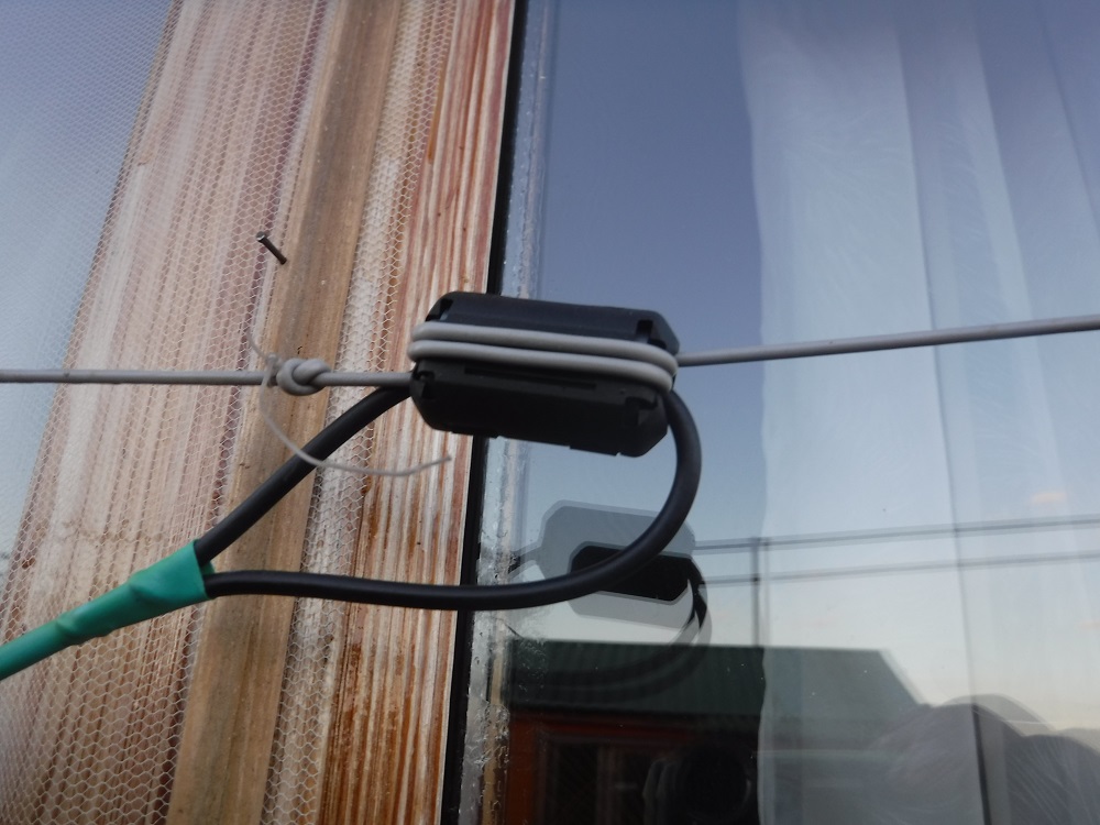

  • RA3YDJ
  • RA3YDJ аватар
  • Сообщений: 320
Часто можно услышать от бывалых радиолюбителей, что низкоподвешенные антенны «греют» землю и из-за этого снижается их эффективность. С начала этого года работаю мощностью менее 100 милливатт в основном на низкоподвешенный провод длиной 100 метров, запитанный через широкополосный трансформатор на ферритовой защёлке. Высота подвеса от 2-х до 5-6 метров. Заметил такую особенность – зимой, весной и после хороших дождей, когда подстилающая поверхность имеет максимальную проходимость, связи милливаттингом проходят легко. Мощностями от 0.5 до 5 ватт эта антенна работает круглогодично. Вроде бы с увеличением проводимости земли поглощение энергии, излучаемой антенной, должно возрастать и снижать её эффективность. А получается наоборот – эффективность возрастает. 55 QSO мощностью менее 100 милливатт были проведены мной именно в зимне-весенний период и после дождей. Летом, в засушливые периоды наблюдался «мёртвый сезон» в QRPX. Кстати, на подобную антенну, только длиной 40 метров и подвешенную на высоте 2 метра, без особого труда зимой удавались QRPX связи.
Вот и сегодня половину дня шёл моросящий дождь, а к вечеру без особого напряжения провёл связь мощностью 85 милливатт с DL1FAM. Дитер принял всю информацию и дал мне рапорт 599!
Петр, R2DGZ

02.10.2018 Петр, а какой qth loc вашей позиции на фото? :blush:
QRPX 02 Окт 2018 21:02 #42443
  • RA3YDJ
  • RA3YDJ аватар
  • Сообщений: 320
Дача у деревни Трутнево Киржачского района Владимирской области, Loc KO96LG.
Петр, R2DGZ
