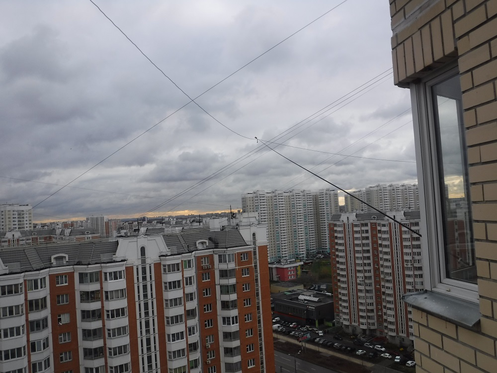

Олег, есть и желание и стремление и, тем более, время. Но вот с такой антенной ну никак не получается провести связь мощностью менее 100 милливатт. Начиная с полватта - проблем нет. Выхода на крышу нет.
Ниже приведу характеристики этой антенны.
Только по этому все мои связи в QRPx провёл на полуполевые и полевые антенны.
Так что наличие хорошей антенны - решающий фактор!

Петр, добрый день!
Да, высота крыши у вас прекрасная. У меня трехэтажка и двускатная крыша, ползаю с опаской, т.к. ограждения уехали весной вместе со льдом и снегом(: По конькам высота получается 10 м. Мачту не поставить- соседи съедят. :) Луч 41 м висит на высоте ок. 8 м. Конечно низко. Вот с вашей бы крыши Луч натянуть... Мечты и реальность зачастую расходятся. На даче все гораздо лучше, хоть я и в низине, но все же.

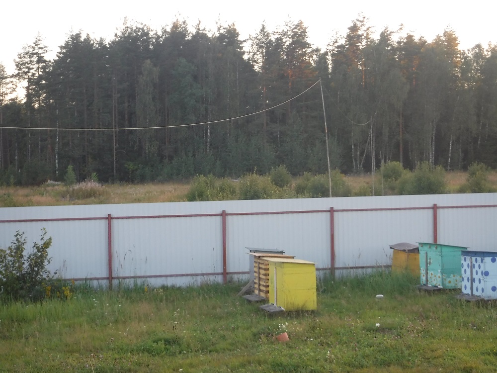

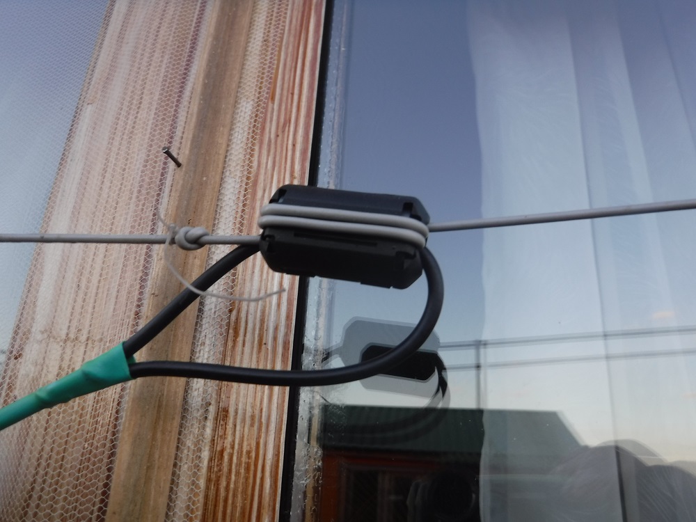

Виктор, добрый день. На даче я в основном работаю на LW, подвешенную на высоте 3-5 метров длиной 100 метров.

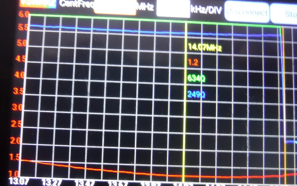

Запитанную через широкополосный трансформатор на ферритовой защёлке - КСВ= 1.02.
Кроме этого есть связи и на 40 метрового "Гнома" на высоте 1.5-2 метра и на GP 5/8 длины волны.

Виктор, если Ваш луч запитан через СУ - толку не будет. Слишком большие потери. Запитайте через защёлку и заметите разницу. Особенно сейчас, когда почва влажная.

Петр, идея интересная. Без СУ КСВ пока что 1-2, только ближе к 30 МГц :ohmy: Где такой феррит искать-будем посмотреть :)

Посмотрите вот здесь есть рекомендации и по ферритам. По своему опыту скажу, что лучше всего брать побольше сечением. Кстати, на Вашей антенне, примерно в 1.5-2 метра от конца, можно найти точку питания, когда антенна будет работать на нескольких диапазонах с КСВ не более 2.
r2dgz.ucoz.net/blog/lw_100_metrov/2017-05-30-5 - Вот здесь можете посмотреть результат моих измерений LW 100 метров при первичной настройке. Сейчас она работает на всех диапазонах от 40 метров и выше. Успехов.

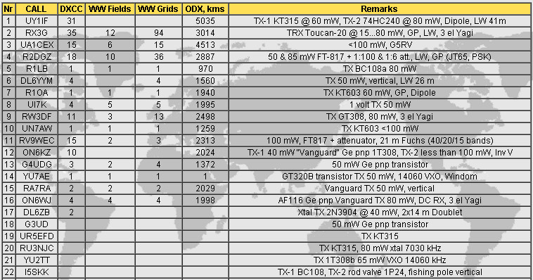

Прошу всех QRP-X операторов проверить свои результаты и присылать их обновления. Также очень надеюсь на пополнение новыми участниками (менее 100 мВт)
