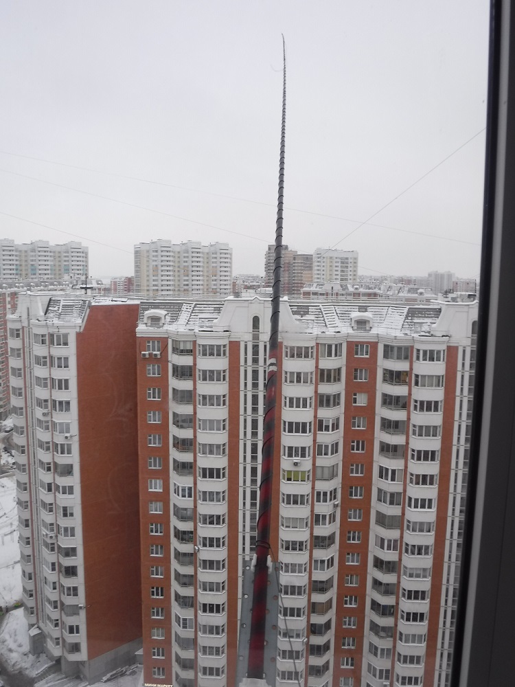

Полтора месяца мучил свой GP за окном - согласовывал различными СУ: различные вариации Г-образных тюнеров, с помощью вариометра, даже пришлось откопать в "архиве" вот этот:
Всё напрасно, никто меня не услышал на мощности менее 100 милливатт!

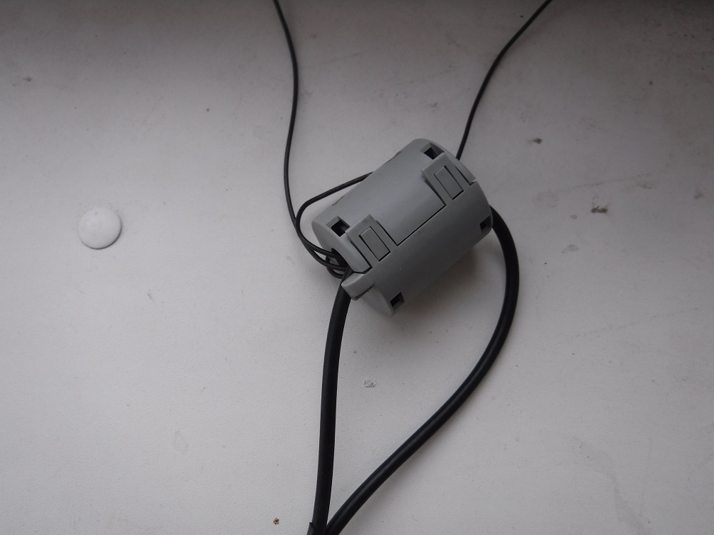

Сегодня достал из-за окна удочку, намотал на неё примерно 5 метров провода, остальной провод растянул вдоль стены к следующему окну.
Средину провода завёл через окно на подоконник и согласовал(настроил) всю антенну с помощью ферритовой защёлки с КСВ, близком к 1. Правда, пришлось немного подмотать провода на другом подоконнике.
И с первого же вызова мне ответил OK2MI.
Интересно, какие же потери при согласовании через широкополосный трансформатор на феррите? Но явно ниже, чем при использовании других СУ!

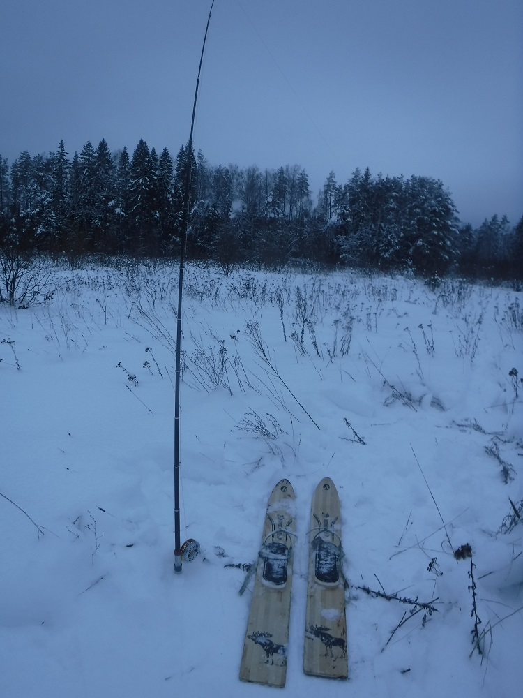

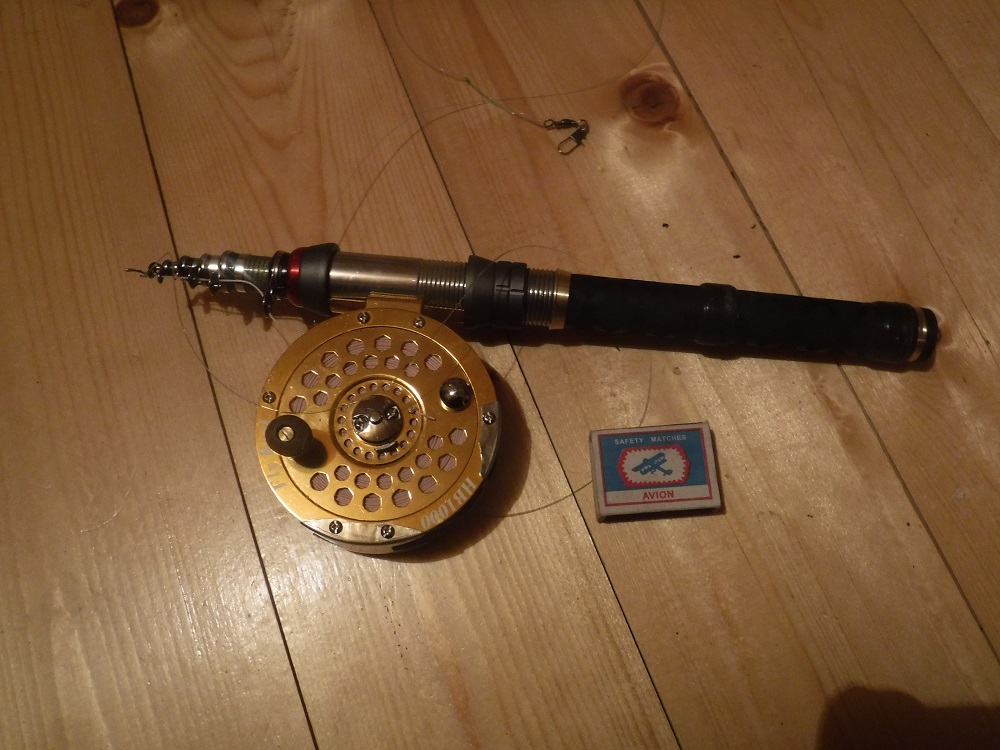

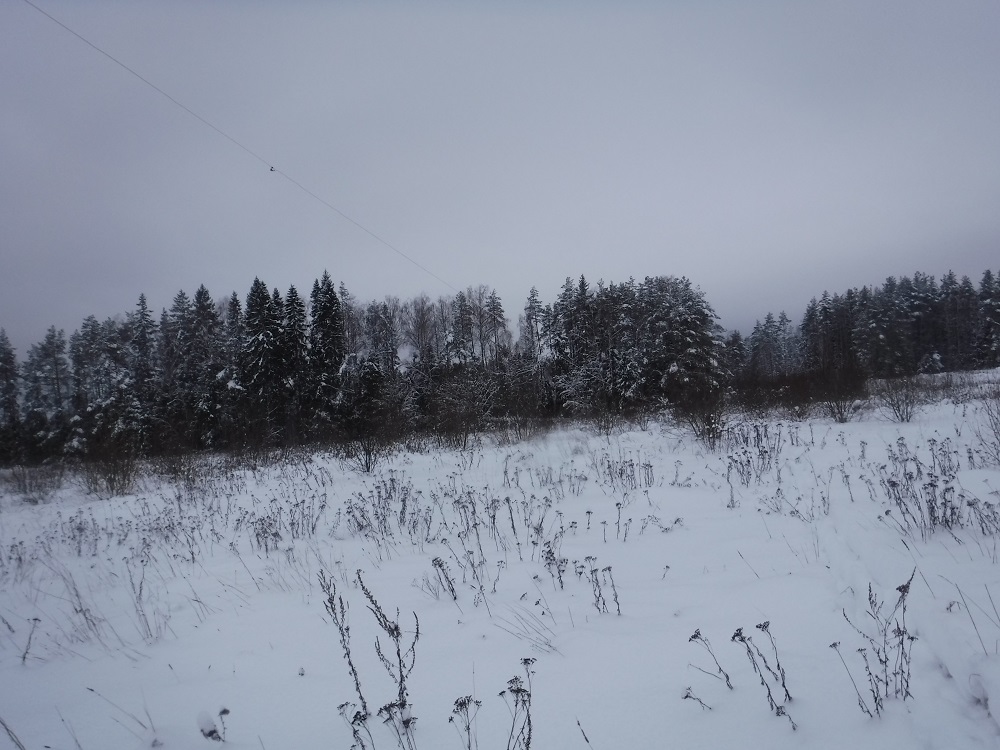

Сегодня удалось испытать своего нового "Гномика", которого изготовил специально для пеших прогулок: длина в сложенном состоянии 34 сантиметра, в развёрнутом - 2.7 метра, вес 650 грамм, провод МГТФ 0.2.
Вышел на заброшенное поле, растянул по кустам на высоте 1.5-2.5 метра.
Настройка до КСВ 1.24 много времени не заняла. 85 милливаттами за полчаса удалось провести 1 QSO c HB1BF, дистанция между нами была 2347 километров. Первое испытание прошло успешно, антенна излучает под малыми углами. На плане проверка на излучение под большими углами, не меняя высоты подвеса за счёт изменения конфигурации.
Петр, R2DGZ
