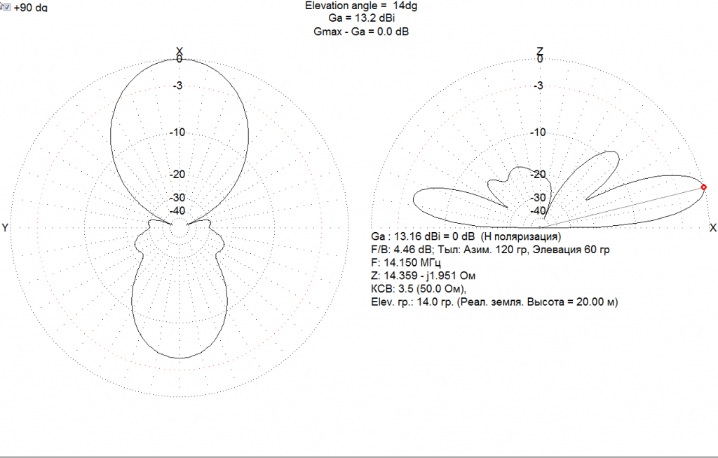

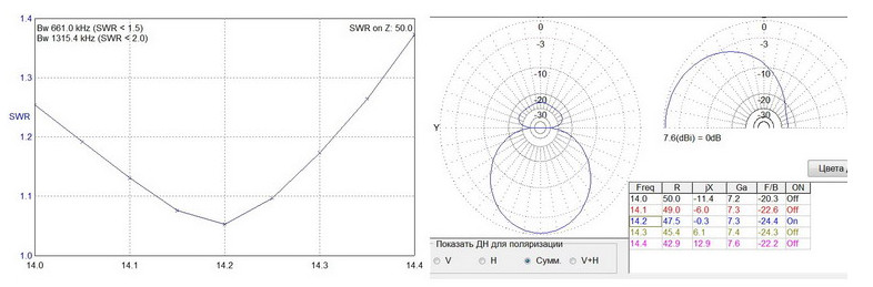

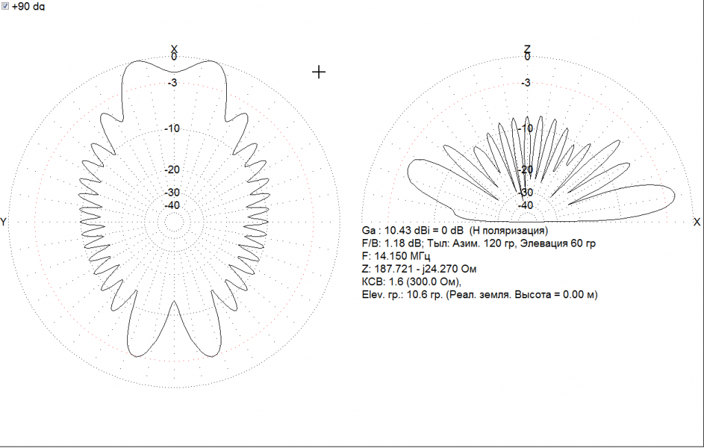

Олег, просчитал Описанную Вами антенну Джозефа:
А вот для сравнения 3-х элементная Яги на высоте 20 метров:
А это моя полевая LW "Гном" длиной 100 метров на высоте 2 метра:
Так что для милливаттинга в поле LW имеет право на жизнь.

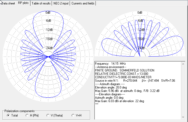

Олег, это смотря чем считать. Пересчитал свою антенну в MAA NEC и получил GA 6.03:
Тоже неплохо.
Петр, R2DGZ

Это уже больше похоже на правду. Да и предыдущий расчет для 3 эл яги выглядит несуразным! 13 дБи у 3 эл никогда не было, до 13-ти даже 3 эл квадраты едва ли дотягивают. И ДН какая-то кривая, всего 4 дБ перед-зад. Реально у 3 эл яги перед-зад более 20 дБ. В общем, как я никогда не умел пользоваться моделировщиками, так и не испытываю желания учиться этому. Ерунда это все!

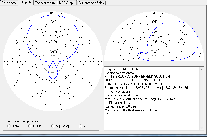

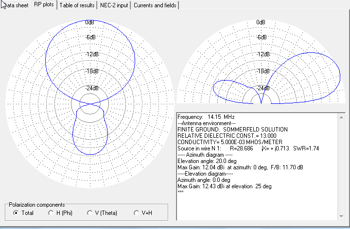

Олег, оптимизировал Вашу Яги на высоте 10 метров и получилось:
Затем постарался учесть металлическую крышу, взяв её за землю, и рассчитал на высоте 5 метров:
С уменьшением высоты растёт F/B и приближается к указанным Вами параметрам, но зато расширяется диаграмма в вертикальной плоскости.

Вот, Петр, второй расчет с учетом крыши наиболее правдоподобен! Очень хотелось бы поднять ее повыше, хотя бы метров на 15, а лучше на 20, но пока увы - радуюсь тому что есть.
