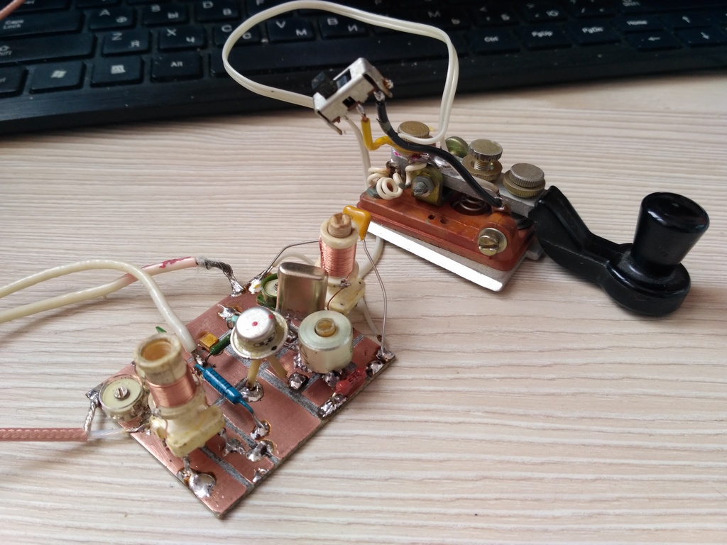

Вчера до полвторого ночи паял QRPX TX на П416Б (странный какой-то транзистор с логотипом красивой R, вероятно из какой-то военки, остатки геля на транзисторе) , включать, дабы не искушаться не стал, в 6:00 подъём, сегодня буду вести настройку, кварц 14062,5
72X! (успехов на QRPX :)

Двадцатка не радует, даже на 5 Вт скиммеры не видят :(
При 12 В получилось около 80мВт (2В на 50Ом)
72X!
Юрий EW6X
QRPX 09 Фев 2019 14:32 #43870
Юрий, 80 мВт это нормально для П416. Связи будут, не сомневайся! Жаль, что последнее время Белоруссия у меня в "мертвой зоне". Прошлым летом у меня была связь с Михаилом EW1CY 500 мВт на 200 мВт. Сегодня на "рандеву" мои 72 мВт скиммеры Европы хорошо видели. Жаль, что никто из живых Завсегдатаев 14060 сегодня не услышал.

Юрий, 80 мВт это нормально для П416. Связи будут, не сомневайся!.
ЗДР, Олег, спасибо, надеюсь ;)YL3GU пишет:
Юрий, этот значок от Рижского завода полупроводниковых приборов "Alfa".
Спасибо за инфо, интересно!
Двадцатка хорошо, но сороковка не помешает!

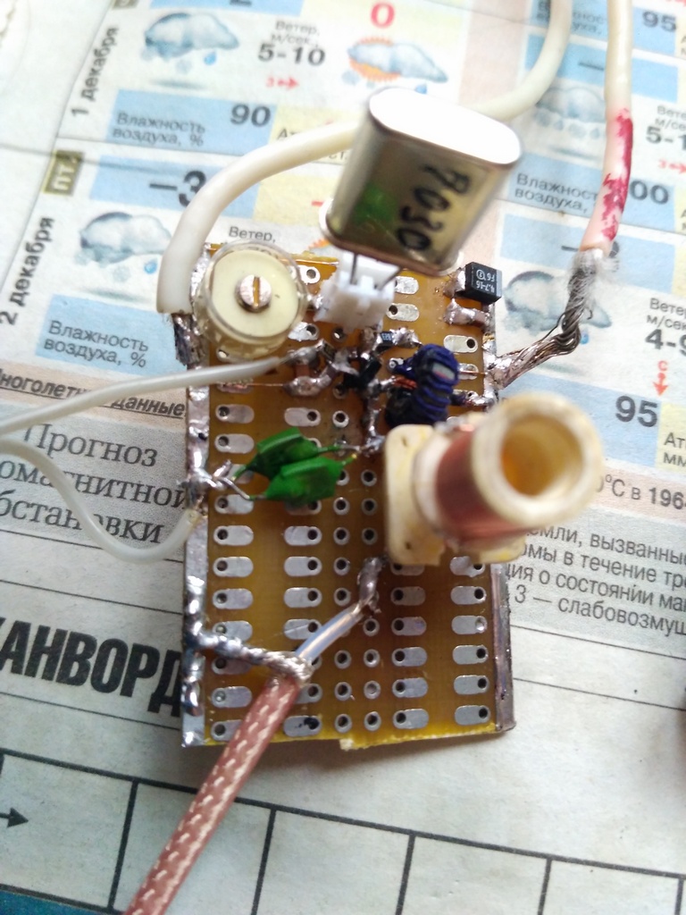

Спаял ещё один TX на 40м, максимально применил SMD, в том числе и n-p-n чип транзистор, точная марка неизвестна :) Изначально монтаж был аккуратнее, но в процессе доводки исправлялся (ошибся, в Э вместо 75 Ом впаял 75 кОм и полдня не мог понять почему на выходе микроватты, но схема работала! В итоге вычислил запаял 100 Ом и попёрла моща! )
При желании можно в коробок спичек поместить, примерно 100 мВт получилось при 12В.
Скиммер ОН6BG вчера вечером хорошо слышал, начало обнадёживает
OH6BG EW6X 7032.0 CW CQ [LoTW] 14 dB 13 wpm 2116z 09 Feb
OH6BG EW6X 7032.0 CW CQ [LoTW] 16 dB 13 wpm 2056z 09 Feb
73X!
Юрий EW6X
