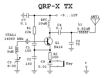

А по последней фото можно схемку с номиналами? :blush:

Юрий, поздравляю! Скоро и связи будут. Я сегодня провел очередную связь с Джино IZ2QXG мощностью 72 мВт на 14060 кГц. Это уже не первая, и даже не вторая связь с Джино QRP-X. У обоих 3 эл яги, я слышал 599, меня 319 :-)

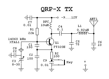

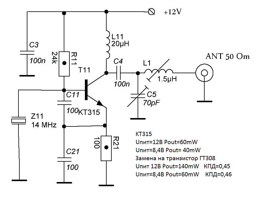

Схема такого простейшего передатчика не стОит даже времени, затраченного на ее рисование! Сплошная классика и учебник по радиотехнике. Вот несколько вариантов ТХ из сохранившихся в моем архиве, которые я делал в подарок евро-коллегам. В схеме нет ни одной критичной детали! Плюс-минус туда-сюда принципиально не влияет на работу. Ну а мощность и П-контур надо по-любому настраивать на уже конкретном экземпляре.
ЗДР!
Да, Олег сбросил схемки, номиналы плюс минус не критично, у меня почти так, только последовательно с кварцем 7030 подстроечник и катушка, n-p-n чип транзистор неуточнённой маркировки, выпаял с плат. Рекомендую заказывать кварцы на пару кГц ниже желаемой частоты, в схеме получите то что надо и перестройку вверх.
