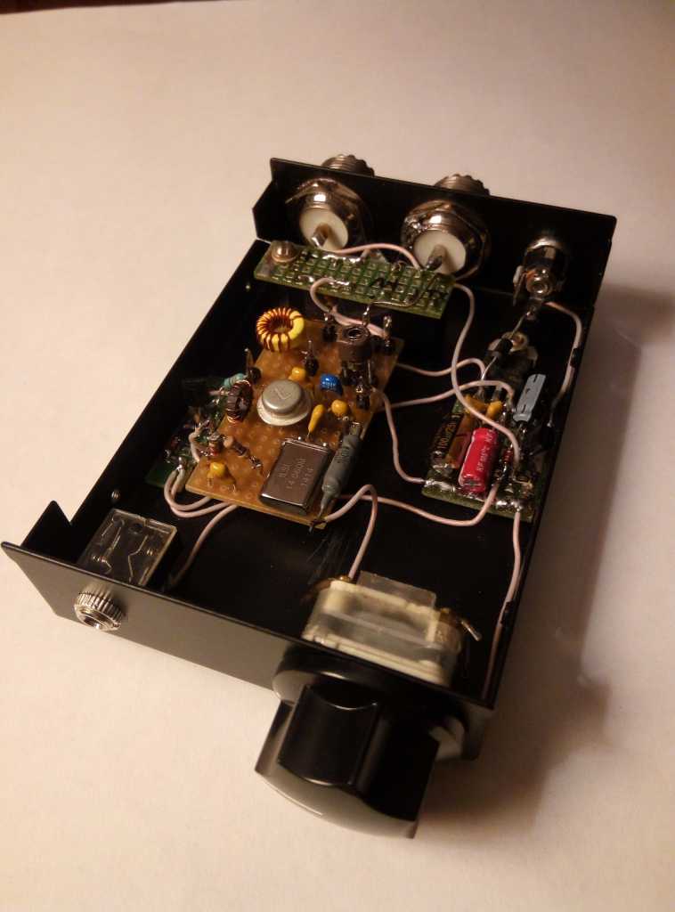

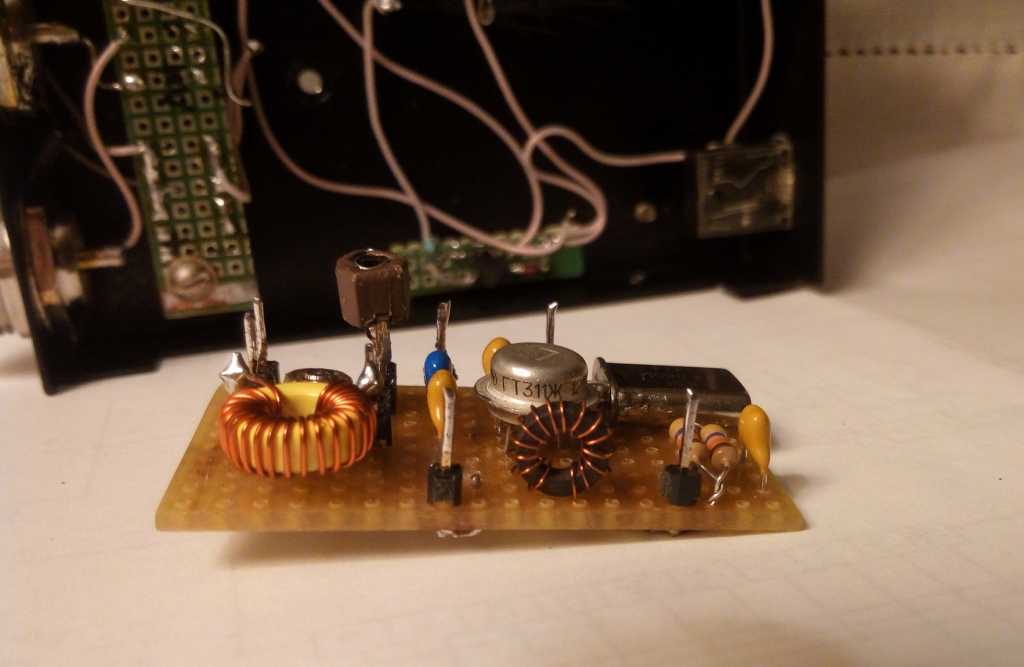

Переделал немного свой QRP-X передатчик на одном транзисторе, который был собран на КТ315Г. Теперь интереса ради, впаял старенький ГТ311Ж.
Подобрал пару номиналов в схеме, убрал варикапы (стояли диоды). Сейчас как и положено, перестройка осуществляется КПЕ 25 пФ. Последовательно стоит индуктивность (стандартный дроссель 10 мкГн). Перестройка получилась в диапазоне 14051.5 ... 14064 кГц. Все стабильно и без провалов.
Моща 80 мВт, то есть 2 Вольта на эквиваленте 50 Ом.
Но основной передатчик все же остается на базе микросхемы 74HC240 с панелькой под кварцы, для оперативной их замены в зависимости от используемого диапазона и их участков...
Из стран пока что ничего нового, - так и остается 41. Регулярно провожу QSO без особого напряга с Европой на 14 и 7 МГц
