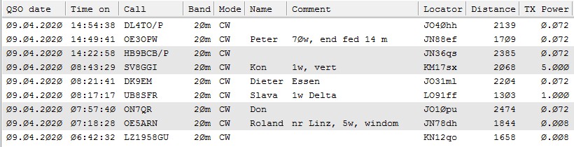

Вот лог за сегодня. Есть связи 8 мВт и 72 мВт. Но ничего нового для статистики

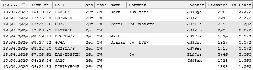

Мой лог за сегодня, 6 связей 72 мВт. Статистика заморожена, ничего нового

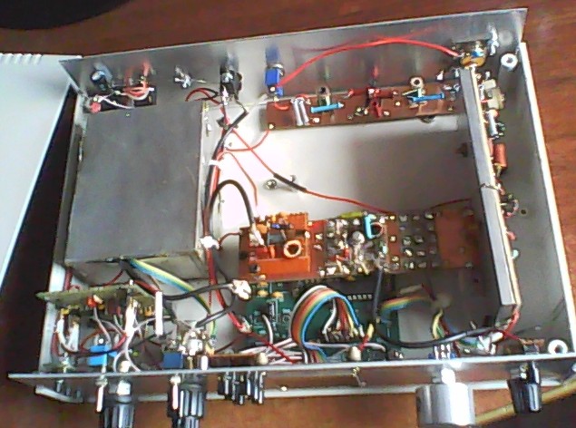

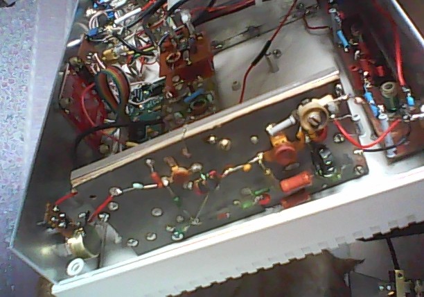

Я всегда очень скрупулезно отношусь к точности измерения мощности. С подводимой мощностью не очень понятно. Вот конкретно мой случай. В качестве предварительного усилителя после смесителя на NE612 у меня последовательно пара 2N2222.
Слева на платке смеситель, справа пред-УВЧ.
В качестве усилителя мощности я использую оконечный каскад от трансвертера С. Жутяева на 144 МГц. Тупо отпилил кусок платы вместе с дюралевым радиатором.
В резонансных цепях что-то выкинул, что-то поменял применительно к 20 м. Между пред-УВЧ и РА у меня включен переменный резистор, регулирующий напряжение возбуждения от почти нуля до максимум 5 Вт. Резистор переменный 10 кОм. Чтобы растянуть диапазон мощностей от нуля до 1 Вт я параллельно добавил резистор 3 кОм. Иначе ловить градации 1 мВт, 10 мВт, 100 мВт "на глаз" было невозможно.
В таком варианте подводимая к выходному КТ922 мощность может быть и арифметически высокой. Хотя напряжение возбуждения будет очень малым и выходная мощность будет милливаттного уровня. Поэтому я измеряю только выходную мощность на резистивной нагрузке 50 Ом. Мне помогает дважды поверенный в серьезных лабораториях QRPp-мощеметр, а также старый добрый советский ламповый ВК7-9. Регулярно периодически контролирую весь диапазон своих мощностей, чтобы исключить обман и самообман. Приглашаю всех желающих в гости! Приезжайте с точными приборами и со съемкой фото-видео, проверяйте мою технику на здоровье. Приятное времяпровождение гарантирую ;-)
Вид на внутренние кишки моего "шедевра" К2-мини
