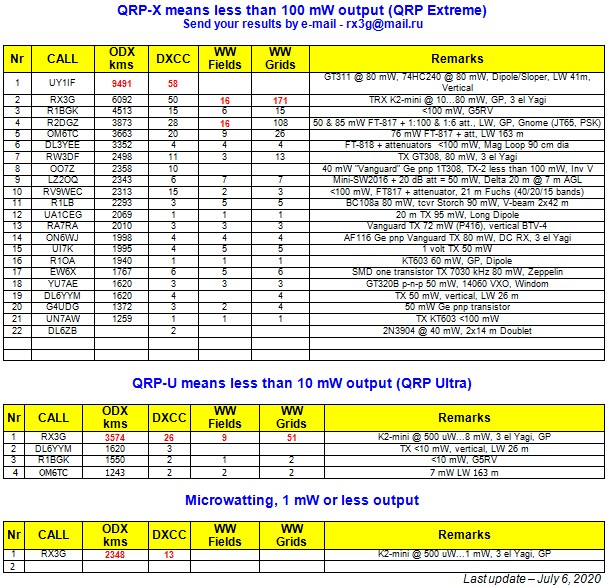

Спасибо, Петр! Правильно ли я понимаю, что теперь у вас 103 + 5 = 108 WW Grid?
На будущее, во избежании путаниц с цифрами, всех прошу присылать мне на мыло (указано в заголовке таблицы) конкретные цифры -
ODX (максимальное расстояние, км)*
DXCC (кол-во стран)
WW Fields (кол-во секторов, первые две буквы локатора)
WW Grids (кол-во больших квадратов, две буквы-две цифры локатора)
В ремарках* укажите мощность (диапазон мощностей) от 99 мВт и менее, тип аппаратуры, антенн.
Значком * отмечены обязательные данные для внесения в таблицу

QRPX 06 Июн 2020 06:50 #49631
  • RA3YDJ
  • RA3YDJ аватар
  • Сообщений: 320
Олег, совершенно верно - 108 WW Grid.
Петр, R2DGZ

OM6TC обновил свои QRP-X результаты, а также начал эксперименты с мощностью класса QRP-U (Ultra) 7 мВт. Трансивер FT-817 + аттенюаторы 10 и 20 дБ, антенна LW 163 м

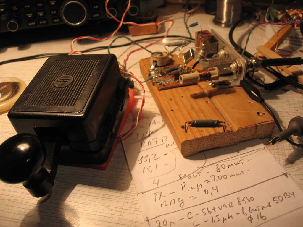

  • Сообщений: 824
Привет всем читающим!
Результат работы QRPX в эфире зависит от антенны и условий, где она расположена. Это аксиома, не требующая доказательств. Примеры? 3ele yagi – RX3G, мой собствееный, когда за час с небольшим на передатчик с одним ГТ308 и 3 ele yagi, провел больше десятка связей. ( и на этом остановился), UY2IF – высоко расположенные диполи, правильно ориентированные. И многие другие. К этому надо добавить уже не технические факторы – настойчивость и хорошее прохождение.
А вот как быть, если сидишь в яме, как я на даче. И из антенн только “ Палка”( вертикал) или “веревка” (симметричный диполь, диполь , питаемый с конца, или длинный провод). А читая регулярные сообщения Олега RX3G, хочется тоже попробовать.
Взял и попробовал – восстановил три отдельных TX на ГТ308 на 7030, 10129 и 14048 кгц. При 13.6в ток коллектора -15ма. Выходное напряжение на нагрузке 47 ом -2в эфф. Выходная мощность -85мВт. Резистор в базе у всех -33ком, в эмиттере -150ом. Поставив, как у Олега, резистор в базе 24ком и в эмиттере 100ом – получим значительно больше. Но это возможно только при правильно выбранных значениях L и C на выходе.
Несколько слов о расчете этой Г-образной цепочки. Экспериментально на передатчике для 20м получил значение L=1,5микрогенри и емкость около 75пф. Из этих данных через RFSIM99 (TOOLS-MATCH) оптимальное значение коллекторной нагрузки –около 400ом. Для диапазона 10мгц – такая цепочка будет иметь номиналы L=2.1 микрогенри и C=105пф. Собрав второй ТХ на 10 мгц, получил тот же ток коллектора -15ма и Рвых=85мвт. По этому можно легко рассчитать для такого передатчика выходную цепь на любой диапазон.
Правильность расчета подтверждает то, что при подключении вместо резистора 47 ом ( ну не было под рукой 50 ом) реальной антенны с КСВ 1,3 – ток коллекторы транзистора не изменился, а осциллограф показал что и амплитуда сигнала на антенном разъеме изменилась на 0,1в.
