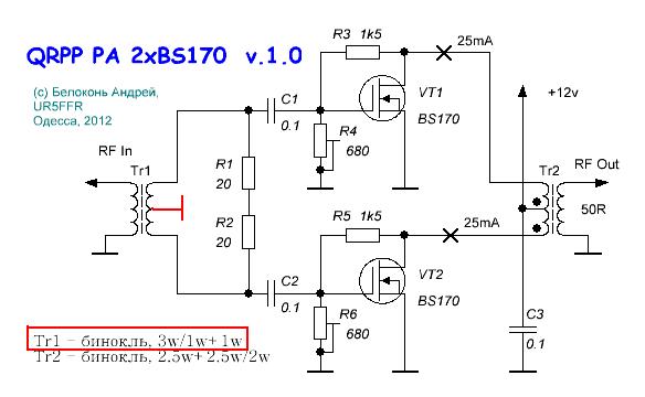

Прохожий пишет:
R1AIT пишет:
Мне тут тоже попалась в сети схемка по теме, правда на двух таких, но заявлено, что 1 Ватт и точно делалась и мерялась. ...
А Вы не заметили в этой схеме одну маленькую ошибочку, из-за которой схема не работоспособна?
Не томите уж, что за ошибка-то?

Прохожий пишет:
Нет, не заметил. А вы уже собрали такую?
Я очень осторожно отношусь к таким сообщениям об ошибках. За 15 лет мне про столько ошибок в моей конструкции антенны Фукса написали, просто море. А у меня всё работает, и экземпляров уже не счесть. Так что излагайте, будем смотреть. Автор утверждает, что делал. Я, нет, пока.

... что за ошибка-то?
Вот:
усилитель на 1 BS170 21 Фев 2020 18:55 #47727
Прохожий пишет:
Вот:
зачем там средняя точка? Это не ошибка
усилитель на 1 BS170 21 Фев 2020 20:08 #47728
  • R1AIT
  • R1AIT аватар
  • Сообщений: 532
  • Репутация: 40
Прохожий пишет:
Вот:
Это унаследовано из расчетов выше по теме, но в данном случае не имеет значения, ибо по постоянному току от затворов развязано. Ни на что не влияет.

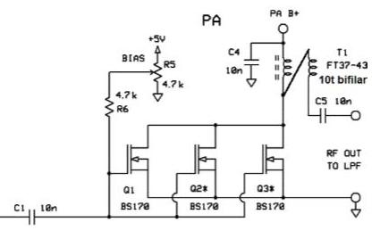

Использую эту схему, при 5 вольтах выдает 1 ватт на 1,8 3,5 и 7 мгц
, 0,5 ватта 10 и 14 мгц ну и дальше уменьшается до 28 мгц - 0,2 ватта
На вход С1 сигнал подается непосредственно с SI5351A
