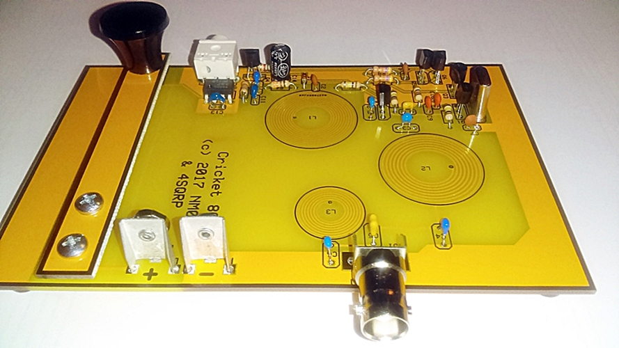

Очень интересно сделаны катушки у этого сверчка http://www.4sqrp.com/cricket.php
Например L1 при внешнем Ф30мм, внутреннем 10мм, кол-ве витков 10 ну никак не получается 8мкГн.
Неужели две спирали вытравлены с обеих сторон платы? Надо будет попробовать так сделать.
Кто-нибудь заказывал сие чудо?

Спасибо за ссылку, интересный проект в копилку любителей пиксиобразных аппаратов, может кто и попытается повторить.
По поводу катушек, вот есть похожий проект передатчика NS-40 www.4sqrp.com/NS40.php и я по его мотивам делал свою конструкцию
qrp.ru/forum/9-Самодельная-техника/12913...ам-передатчика-NS-40
но выходной фильтр делал по своему.
Пытался повторить с их параметрами фильтр, но не печатные катушки, а просто из толстого провода, вобщем у меня не очень получилось, скорее из-за невнимательности и отсутствия терпения, и поэтому сделал традиционно.
По поводу спиральной 8 мкГн, возможно опечатка и имелось ввиду 0.8 мкГн, что тоже работоспособно
но наверное не опечатка - 8 мкГн так и есть, смотрится на печатке солидно, много витков, но с обратной стороны витков нет
или все же есть витки, я уже засомневался, по фото не очень ясно, судя по переходному отверстию, сзади есть витки www.4sqrp.com/kits/Night_Insect/cricket1.jpg

Ну, и что очень понравилось - этот Сверчок полностью интегрирует необходимую периферию - и питание и ключ, осталось только воткнуть наушники и антенну. Значит, чтоб переплюнуть, придется интегрировать и антенну в свои конструкции, вот тока сочинить осталось, шоб маааленькие были, но пуляли далеко :woohoo: тут без передовой науки не обойтись, пойду заняться наноантеннами :dry:
