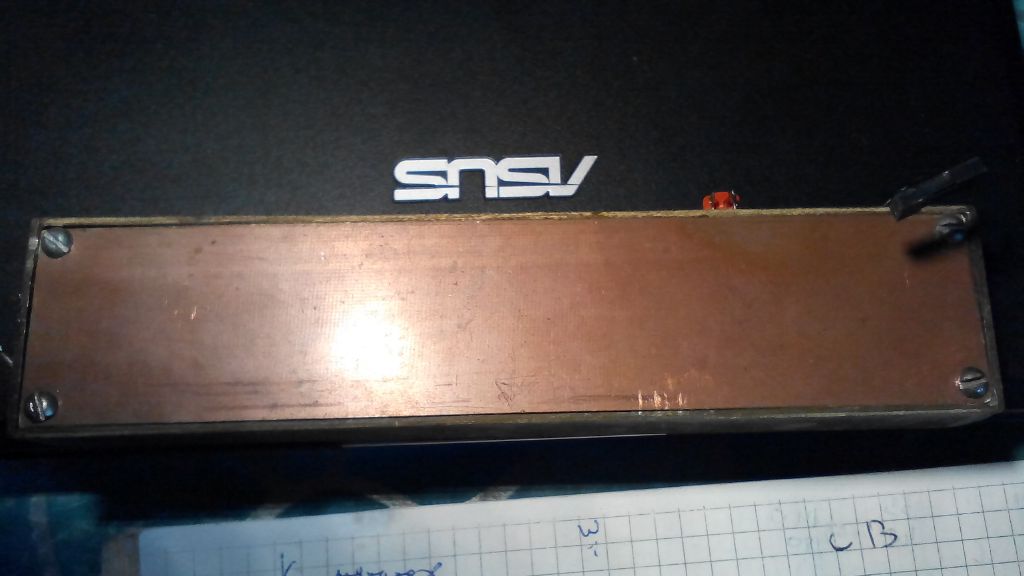

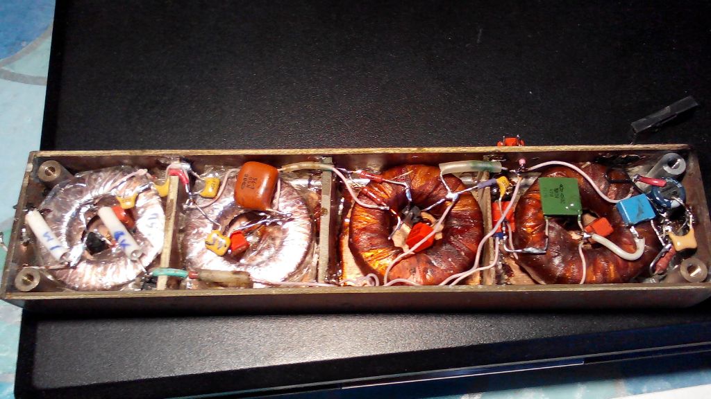

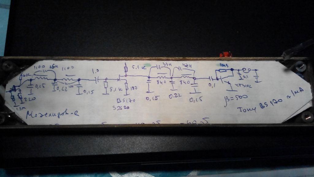

P.S. В процессе обсуждения темы с Сергеем UT5LP я несколько отклонился от первоначальной концепции - отдельный передатчик и приемник, и ушел в тему трансивера на базе обсуждаемого передатчика с однотактным смесителем. Вобщем есть все основания попробовать этот приемник - найден в закромах УНЧ, сделанный когда-то давно, публикую его для интереса. В коробочке усилителя нашел схему и какие-то расчеты, частотную характеристику, вобщем всегда бы так :) оставлять для самого себя подсказки:
Однотранзисторный передатчик с высоким КПД 07 Янв 2015 14:40 #22421
На схеме УНЧ указаны BS170, но это описка, на самом деле там 2SK170 полевики с P-N переходом, малошумящие, просто похожие по названию.
