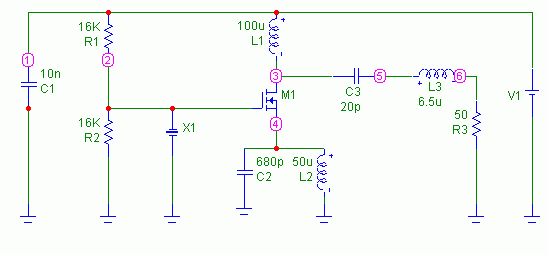

Спасибо автору за ценный материал по созданию модулятора!
Возникли вопросы по схеме:
1) Уточнить номинал С1. Он определяет скорость нарастания и спада генерации.
2) Выбор кварца. Для желаемой частоты 14.060 лучше приобретать 14.0, 14.1, 14.2 или нужно точно найти 14.060?
3) Как правильно настраивать режим транзистора с помощью делителя (R1/R2 на моем рисунке) ?
4) На сколько сильное влияние мощемера AA5TB на работу схемы?
5) Уточнить принцип выбора диода для мощемера AA5TB?
6) На первоночальной схеме вы использовали делитель для затвора транзистора на подстроечном резисторе 2 Мом, а теперь используете 33 Ком. Возможно обоснование выбора резистора?
7) Уточнить минимальное напряжение питания для начала генерации, (6 В)?
8) Уточнить наличие внеполосного и побочного излучения.
9) “Единственно,что,вторая схема это общий сток,а первая-общий исток” – не могли бы Вы пояснить, как Вы это определили.

1) С1 величина не критичная, для ВЧ схем ее часто составляют из номиналов разных емкостей, для эффективного подавления импульсов разной частоты, которые могут родиться в недрах схемы. Другой вопрос, как осуществлять ключевание передатчика: самый простой вариант, коммутация по цепи "плюс" источника питания, но это не скамы корректный способ для передатчика, хотя вполне рабочий для данной схемы и мощности (у меня в стенде С1 несколько микрофарад). Другой вавриант ключевания передатчика - в истоке транзистора, скажем коммутацией дросселя L2 на землю. И еще вариант - коммутация смещения транзистора (верхний вывод R1 отключаем от источника питания). В последних двух случаях емкость С1 не будет влиять на скорость нарастания-спада генерации. В любом случае необходимо поэкспериментировать (ну или промоделировать)
2) 14.060 традиционная частота для связи на малой мощности, но можно использовать любые частоты в пределах разрешенных для работы телеграфом (14, 14.1, 14.2 туда попадают)
3) Для транзистора BS170 необходимо установить на затворе напряжение около 2 вольт (изменение его от 1.8 до 2.5 вольт особо не влияло на работу схемы). Исходя из напряжения питания расчитываем делитель R1-R2, чтоб на R2 падение составило нужную величину
4) Мощемер заметное влияние на схему оказывать не должен
5)Высокочастотный диод: минимальная емкость (не более нескольких пФ), малое прямое падение напряжения (диоды шотки), обратное напряжение не менее 30 вольт. Я применял КД510, 1N5711, 1N43
6) Не критично, низкое сопротивление резистора ухудшит условия возниконовения генерации, по опыту не менее нескольких килоом, можно провести исследование его влияния на схему
7) При 6 вольтах у меня схема работала, ниже не пробовал
8) Внеполосное и побочное излучения зависят от настройки контура C3 L3, учитывая, что кпд этой схемы высок, побочные излучения думаю будут в допуске (не более 50 мВт), но не плохо бы измерить, пока такой задачи у меня не стояло
9) Есть несколько схем генераторов - общий затвор, общий исток, общий сток - в зависимости от того какая точка треугольника "емкостной трехточки" расположена на "земле", топология схемы, можно сказать.
Может еще кто дополнит или уточнит ответы на вопросы.

По вопросу №2 о выборе кварца, я имел ввиду на 100 % частота генерации определяется кварцевым резонатором, или есть влияниe других элементов?
По вопросу №9
По схеме для генератора для 80 метров (Схема №1). Видно что Сток (D) заземлен по ВЧ через емкость 150 пф.
=> общий сток.
По схеме для генератора 14 Мгц (Схема №2 где резонатор между Стоком (D) и Затвором (G))
Исток (S) заземлен напрямую. => общий исток
По схеме для генератора 14 Мгц (Схема базированная на Схеме №1, где резонатор между Затвором (G) и землей) заземление у истока через 680 пф? => общий исток?
Однотранзисторный передатчик с высоким КПД 25 Янв 2015 15:11 #23188
Igor L пишет:
Да кварцем, в небольших пределах (1..5%) ее можно подстраивать включая последовательно с кварцем конденсатор или индуктивность
Igor L пишет:
По вопросу №9
=> общий сток.
Этот конденсатор не заземляет по ВЧ (емкость его для этого слишком мала), он является частью выходного контура (в схеме на 14 МГц его нет, так как выходная емкость транзистора играет его роль)
Igor L пишет:
Это правильно
Igor L пишет:
здесь 680 пф опять же не заземляющий, но образует делитель напряжения (совместно с емкостью затвор-исток) для обратной связи в исток транзистора.
По поводу схем генераторов ОЗ, ОИ, ОС, если я не ошибаюсь, то эта классификация идет как и в усилителях, где один из электродов является общим для входа и для выхода, только в генераторе на вход усилителя подается обратная связь со входа для возникновения условий генерации.
Но, честно скажу, я не большой спец в теории :) надо почитать книжку, например "Справочник радиолюбителя-коротковолновика" С.Г. Бунин Л.П.Яйленко
