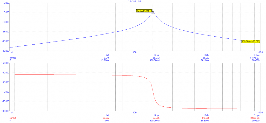

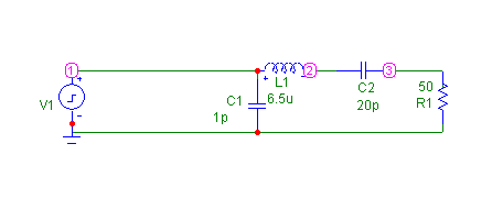

Моделирование в Micro-Cap выходного фильтров дало следующие значения для емкостей и индуктивности:
(Для частоты 14 МГц)
1. Схема фильтра
2. Номиналы С1= 1 пФ, L1=6.5 мкГн, С2=20 пФ
3. АЧХ и ФЧХ
3. Ширина полосы пропускания по уровню -3 дБ соответствует 13.360 ... 14.579 Мгц ( 1.219 МГц)
4. Виталий, Вы опустили в последней схеме конденсатор С1, вероятно, потому что он оказывает малое влияние на выходную АЧХ?

Емкость C1 включает в себя емкость сток-исток транзистора, в нашем случае она соизмерима с требуемой для данного выходного контура.
Назначение контура не просто фильтрация сигнала генератора, но формирование определенного режима работы транзистора, с малыми потерями при переключении. Это так назывыаемый режим класса Е. Контур в нашем случае работает не на резонансной частоте.
В сети очень много материалов и практических схем по этой теме, а так же вспомогательного софта для расчета параметров контура в зависимости от параметров нашего выходного каскада усилителя мощности или генератора. Сылки есть в начале темы
А для улучшения качества выходного сигнала после этого формирующего контура часто ставят дополнительные фильтры - классические ФНЧ различного порядка

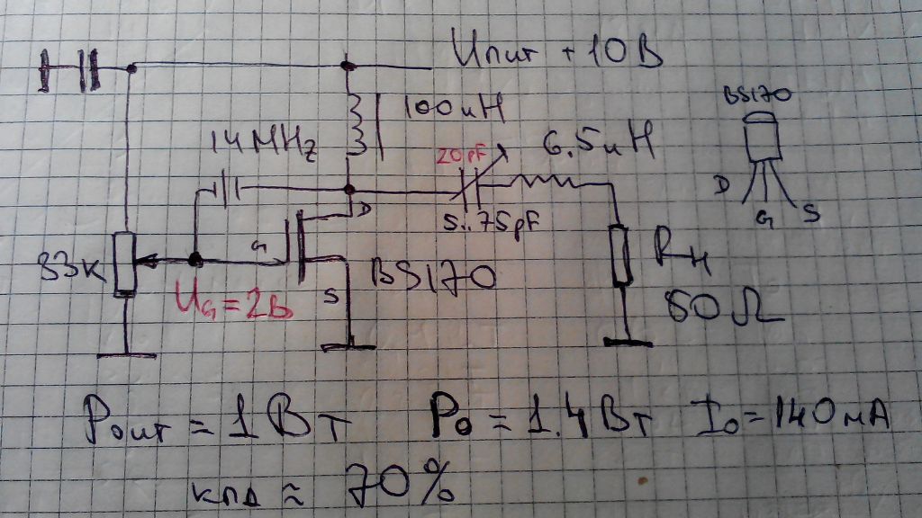

Передатчик потихоньку нарабатывает связи, но возникло одно "но". Как я уже писал, пережег кучку bs170 и последние какие-то не те что-ли. С ними постоянно плавает частота и генерация иногда срывается. Особенно после небольшой паузы. Сегодня обратил внимание, что если пальцами замкнуть винт, которым через диэлектрическую прокладку к корпусу из фольгированного текстолита крепится переменный конденсатор, на корпус, то генерация и частота становятся достаточно стабильными.
Напомню схему:
Т.е. получается, что надо с корпуса переменного кондесатора на массу надо поставить конденсатор. Какой примерно емкости его нужно поставить? Лазать там с паяльником подбирая конденсатор опасТно)), что-нибудь обязательно отломаешь)).

Расчет показывает что необходим конденсатор 50 пФ между стоком и истоком транзистора для данного контура на 14 МГц. Учитывая выходную емкость BS170 около 20пФ, есть смысл попробовать 20..30 пФ, я ставил на выходе транзистора конденсатор, но не особо изучал его влияние.
На стабильность работы генератора заметно влияет настройка выходного контура и нагрузка. Для улучшения фильтрации и стабильности есть смысл на выходе поставить простейший ФНЧ, конденсаторы по 200 пФ, катушка 1 микрогенри
