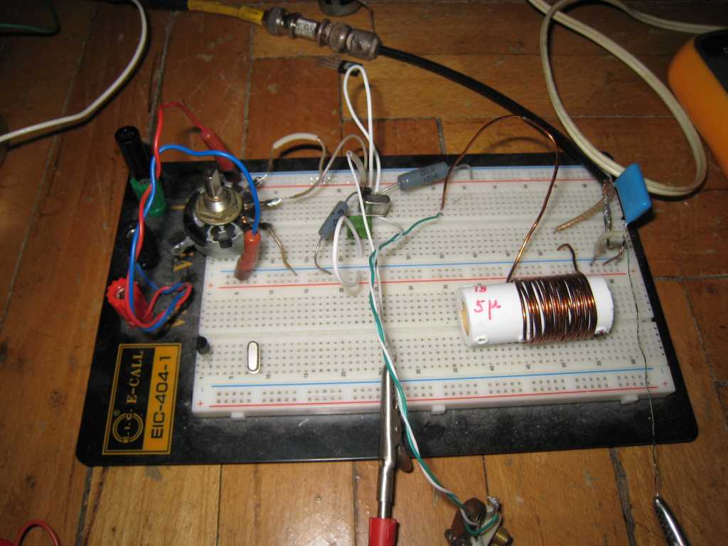

Добрый день! Приобрел полевые транзисторы BS170.
Схема "3" (кварц между затвором и землей) - не запустилась. :blush: почему?
Схема "2" (кварц между затвором и стоком) - завелась.
Работает при напряжении на затворе около 2 В в достаточно узких пределах 1.9-2.1 В. При питании от 6 до 10 В, потребление тока от 10 до 50 мА, больше сделать не получается. Простое увеличение напряжения на затворе, повышает потребляемый ток, однако генерация прекращается.
Второй неприятный момент - влияние на схему. Подношу руку к схеме -частота плывет в пределах 1 кГц. Это считать нормальным для такого типа передатчика?

Однотранзисторный передатчик с высоким КПД 11 Апр 2015 14:58 #24442
Это какой-то УЖАС!!! Игорь, ведь Вы "испытываете РЭА", ну нельзя же так с "Высокочастотной схемотехникой"! Старину Рэда мучать совсем не обязательно, но постулаты Владимира Тимофеевича, изложенные в конце его книги "Радиолюбителю о ТПП", хоть краем глаза надо глянуть и запомнить на всю оставшуюся жизнь.
У вас только емкость(и Х.З. какая индуктивность) скрученных проводов к триммеру больше, чем емкость самого триммера! И вы после этого хотите, чтобы это "оно" загенерировало? Может и "загенерить", только совсем не там и не так, как надо...
Выбросьте эту плату в помойку и больше о ней не вспоминайте. Или отдайте в школу "полицейские сирены" пятиклассникам "испытывать". А сами вырежьте плату из фольгированного стеклотекстолита размером не больше чем 10х15 см и тщательно ее залудите. Потом расщепите вдоль острым ножом другой кусочек секлотекстолита, нарежьте из него мощными ножницами квадратики 7х7 мм, залудите их и приклейте цианакрилом к основной плате. Получатся небольшие изолированные пятачки, которые благодаря крохотной емкости еще и гасят микровозбуды на СВЧ. Не делайте "универсальный собачник", это для школьников. Перед наклейкой пятачков карандашом черкните примерную монтажку - где что будет установлено, там и клейте. Получится качественный "полигон" для простейших конструкций типа этого передатчика, может потом ТПП "Микро" или "Пикси". Триммер, качественный каркас контура и выходной разъем прочно закрепите на плате в месте установки нужных элементов и соединяйте максимально короткими кусочками луженого ПЭЛ.
В данной конструкции дросселя на "железе" не работают! Подходят готовые "гантели" из ИБП, они намотаны на аналоге феррита 600НН и продаются в магазинах, если нет "убитых" источников под рукой. Тогда у Вас и ток сразу появится и "правильная" генерация.
Уход КГ не в КИЛОГЕРЦ, а в десятки ГЕРЦ при ключевании(не говоря уже о "руку поднести") есть беда! Потому как это будет страшный "рыдающий" сигнал в эфире и ничего хорошего Вам в ответ на такой сигнал не передадут. Не все к сожалению "блюдут кодекс"...
Причем частотомер здесь не катит. По золотому правилу, прежде чем делать передатчик, нужно иметь ХОРОШИЙ(с абсолютно стабильным ГПД или синтезатором) приемник! Уход частоты контролировать только по нему на слух. Уход (паразитная девиация) даже на десяток Герц на слух абсолютно четко определяется, а на прыгающих последних разрядах всяких Ч3-.. Вы ничего не увидите.
Кварцы тоже бывают разной активности, но фантазировать о тонкостях режимов и давать советы при таком кошмарном монтаже будет просто глупо! На такой вражеской "монтажной плате", да еще и с кучей внешних соплей, заведется даже УНЧ! А кварц может не загенерировать вообще или завестись на стопицотой гармонике :P

Однотранзисторный передатчик с высоким КПД 11 Апр 2015 16:31 #24443
Игорь, что у Вас за нагрузка? Попробуйте для начала не с антенной, а только с резистором 50 Ом. Что за конденсатор (синяя "подушечка") возле кабеля стоит?

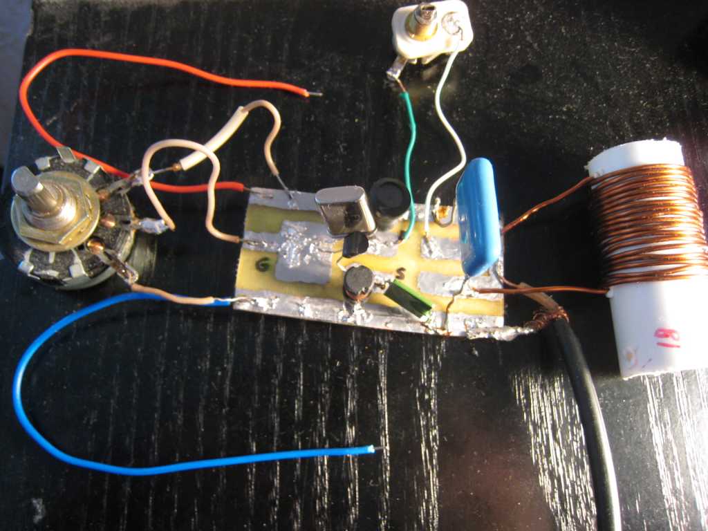

Добрый день! Спасибо за рекомендации. Пересобрал схему на кусочке гетинакса. Результат следующий:
по схеме "кварц между затвором и землей" не заводится. По схеме "кварц между земля-сток"
заводится если коснуться пальцем подстроечного конденсатора, после снятия питания снова надо заводить пальцем. Эффект влияния руки на частоту ликвидирован.

Однотранзисторный передатчик с высоким КПД 17 Апр 2015 18:31 #24477
1. В качестве нагрузки, для начала, используйте резистор 50 Ом
2. Работа генератора зависит от настройки выходного контура. Настраивать нужно не по максимуму выходного напряжения, а попытаться найти положение (частота настройки контура несколько ниже резонансной, то есть емкость КПЕ увеличить), при котором генерация устойчивая. Ориентир - при напряжении 11..12 вольт, выходная мощность будет около 1 ватта

Однотранзисторный передатчик с высоким КПД 18 Апр 2015 18:58 #24489
Добрый день!
Пока отрабатываю схему с кварцем 28.224 МГц.
При отключении внешней антенны схема заводится! :cheer:

Однотранзисторный передатчик с высоким КПД 18 Апр 2015 20:34 #24491
UT5LP пишет:
Хе...Так на 28 катушка,великовата будет :dry:
Да и частота для такого транзистора великовата будет, я его вообще на 80м планировал, удивился, чтои на 14 МГц не плохо работал.
Тем не менее сделайте:
1. Вместо внешней антенны - резистор 50 Ом
2. Устойчивый режим ищите подстраивая конденсатор начиная с большей емкости (когда все пластины вдвинуты) до срыва генерации, после этого верните положение КПЕ немного назад. А еще лучше контролировать осциллографом сигнал на нагрузочном резисторе
